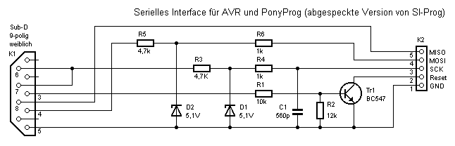

Hallo und guten Mittag,
die Frage richtet sich an alle AVR Experten:
Kann man AVR's der "L" Reihe (z.B. Atmega16L; für Vcc >= 2,7V) mit dem
Programmieradapter im Dateianhang programmieren oder ist dafür ein
anderer (wenn ja welcher z.B.) ISP Adapter nötig?
Schöne Grüße,
Alex

Ich mach das immer so dass ich das Zielsystem/Targetboard mit der
Spannung des Programmers mit versorge. Dann kommt man an den
Eingangspins unter Garantie nicht auf eine höhere Spannung als Vcc +
0.5V !
Hab mir deshalb ein USBisp gebaut, es gibt auch eins von Christian
Ulrich welches mit 3.0V läuft und wenn du willst schaust du dir mal
seinen Schaltplan an und du machst dir eins bei dem man die
Targetspannung einstellen kann.
Mein 2.55V Target habe ich aber auch problemlos mit 5V programmiert.
Kommt halt immer drauf an ob deine andere Peripherie die höhere Spannung
verträgt.
Er brauch doch nichtmal etwas neues machen sondern nur die Z-Diode in
der 3V Stabi austauschen so das 2,7V rauskommen unter Umständen muss man
dann 1-2 AVRs probieren um einen zu finden der tatsächlich mit 2,7V und
12 Mhz läuft...

Naja, also wenn er den Atmega_L nur programmieren möchte, dann geht das
ja auch mit 5V.
Ich hab hier ja auch einen ATmega8L und programmiere den mit 5V (auch
schon mit 4V über ein STK200) und die Schaltung ist so dass ich keine
Probleme bekomme wenn da mal 5V währen des Programmierens dran hängen.

Nein, ich meine die VCC von Programmer bekommt das Targetboard.
Die NEUE VCC ist dann eben nicht mehr 3.3V sondern 5V.
Solange ich den Programmer dran habe ist die Vcc von Programmer und von
Target gleich.
Ein Problem bekommt man nur wenn man irgend ein anderes Bauteil dran hat
welches die 5V nicht verträgt und dann durch Überspannung kaputt geht.
