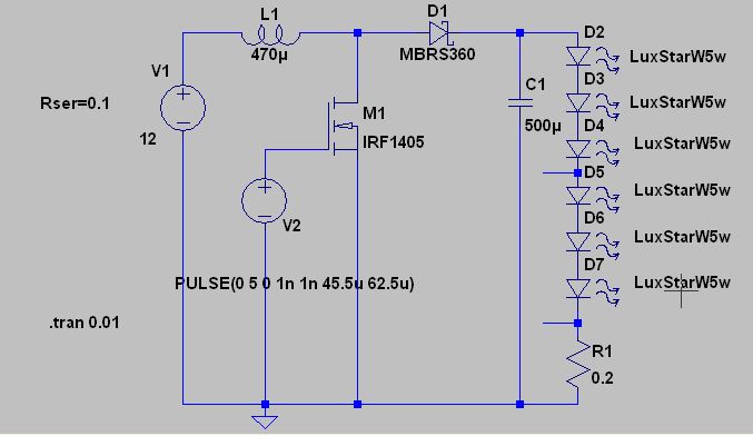

Anbei eine LTSpice-Simulation eines Stepupwandlers, der aus 12 V die
Versorgungsspannung für 6 in Reihe geschaltete 5W Stars erzeugen soll.
Die LEDs mit folgendem Modell definiert:
.model LuxStarW5w D(Is=3.2946e-017 Rs=0.774809 N=6.5979 Cjo=200p
   Iave=700m Ipk=1000m mfg=Luxeon type=LED)
Die Drossel hat einen Widerstand von 0,1 Ohm.
von Uhu U. (uhu)

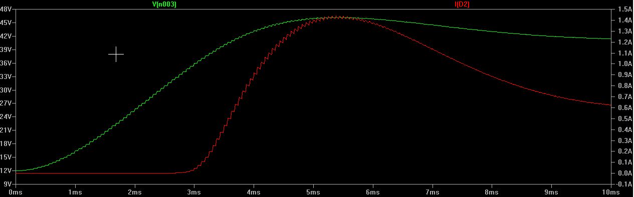

Nun die Merkwürdigkeit: Das Einschwingverhalten.
Der grüne Graph ist die Spannung an der Anode von D2, der rote ist der
Strom.
Wie kann man sich den hohen Stromüberschwinger nach dem Start erklären?
von yalu (Gast)
Wundert dich nur der Strom- oder auch der Spannungsüberschwinger?
Wenn ersteres: Dass im oberhalb der Durchlassspannung der Dioden der
Strom im Verhältnis stärker ansteigt (und auch wieder abfällt) als die
Spannung, ist doch eine ganz normale Eigenschaft jeder Diode, oder?
von Uhu U. (uhu)
Der differenzielle Widerstand der Dioden nimmt mit steigender Spannung
stark ab, also eine kleine Spannungserhöhung hat eine um so stärkere
Stromzunahme zur Folge, je höher die Spannung ist. So weit klar.
Aber wieso steigt die Spannung trotz der stark zunehmenden Last durch
die Dioden noch weiter an und sinkt dann wieder ab?
Wie vermeidet man solchen Einschaltstreß? Muß der PWM-Regler eine Rampe
fahren, um den Überschwinger zu unterdrücken?
Wenn ich den Widerstand der Drossel auf 0.001 Ohm reduziere, wird der
Strompeak über 2 A groß.
von yalu (Gast)
> durch die Dioden noch weiter an und sinkt dann wieder ab?
Also der Spannungsüberschwinger wundert dich auch (deswegen meine
erste Frage vorher :-)).
Die Last besteht ja nicht nur aus den Dioden, sondern auch aus dem
Kondensator. Während der Diodenstrom nach dem Einschalten
ansteigt, fällt der (mittlere) Strom durch den Kondensator auf 0 ab,
nachdem sich eine konstante Ausgangsspannung eingestellt hat.
Vielleicht solltest du dir deswegen in deiner Simulation zusätzlich
den Gesamtstrom (also der Strom durch D1) anschauen.
> Rampe fahren, um den Überschwinger zu unterdrücken?
Im Moment wird ja noch gar nichts geregelt, der Mosfet scheint ein
Rechecksignal mit festem Tastverhälnis zu bekommen. Aber R1 ist wohl
der erste Schritt zu einer zukünftigen Stromregelung. Wenn diese
richtig funktioniert (und nicht selber überschwingt), sollte
eigentlich der Stromstoß glattgebügelt werden. Dann brauchst du auch
keine expliziten Rampen oder andere Sonderbehandlungen beim
Einschalten.
von Uhu U. (uhu)
Danke für die ausführliche Antwort.
Der Strom durch D1 ist zumindest intuitiv wenig aussagekräftig, denn er
fließt ja nur 17 µs von 62.5 µs und erreicht in der Anlaufphase nach
etwas über 2 ms mit 18 A sein Maximum und nimmt dann nach zwei kleinen
Schwingungen auf 3 A ab.

Könnte der Überschwinger durch einen Schwingkreis aus L1 und C1 erzeugt
werden? Wenn der parasitäre Widerstand der Spule erhöht wird, reduziert
sich die Güte?
von yalu (Gast)
> erzeugt werden?
Das erinnert mich gerade an das, was ich vorher noch schreiben wollte:
Nachdem die Anzeige des Stroms durch D1 ein Kalter war (weil er
periodisch unterbrochen wird), wollte ich noch nach dem Spulenstrom
fragen, der ja, wie sich's für eine ordentliche Spule gehört, stetig
sein sollte.
Einen vollständigen Schwingkreis bilden L1 und C1 zwar nicht, weil D1
den Rückfluss des Stroms verhindert. Trotzdem braucht der Maximalstrom
von 18A durch D1, den du weiter oben erwähntest und der auch durch L1
geflossen sein muss, eine gewisse Zeit, um wieder auf einen vernünfti-
gen Wert abzuklingen. Bis das passiert ist, wird C1 ständig geladen,
wodurch die Spannung ansteigt.
Ein größerer Spulenwiderstand von 1 Ohm bewirkt, dass der Spulenstrom
auf max. 12A begrenzt wird. Diese Grenze wird aber gar nicht erreicht,
da durch den Widerstand mit zunehmendem Strom dessen Anstiegsgeschwin-
digkeit abnimmt. Deswegen wird der Maximalstrom deutlich unter den 18A
liegen, und die ganze Schaltung humaner humaner, aber natürlich auf
Kosten des Wirkungsgrads.
Aber wie schon oben gesagt ist die Begrenzung des Stroms die Aufgabe
des Reglers. Ich befürchte nur, das die Realisierung desselben nicht
ganz trivial sein wird, da die Regelstrecke immerhin zwei langsame
Verzögerungsglieder in Form von L1 und C1 enthält. Dadurch genügt es
eben nicht, bei zu großem Strom einfach den Hahn (T1) zuzudrehen, da
danach der Strom u.U. trotzdem weiter ansteigen wird. Evtl. bringt es
etwas, L1 und C1 kleiner zu machen und dadurch die Zeitkonstante zu
verringern. Möglicherweise entstehen dadurch aber auch neue Probleme,
weil beim Einschalten Strom und Spannung noch schneller ansteigen.

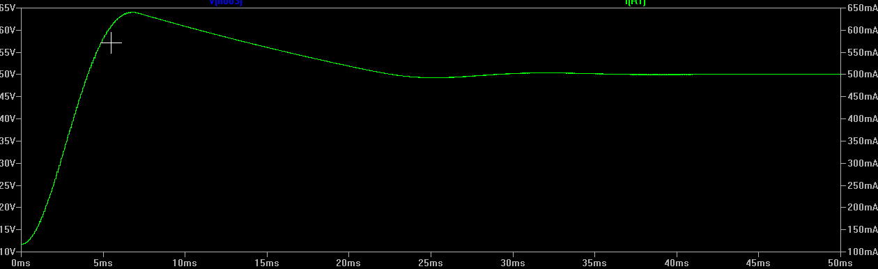

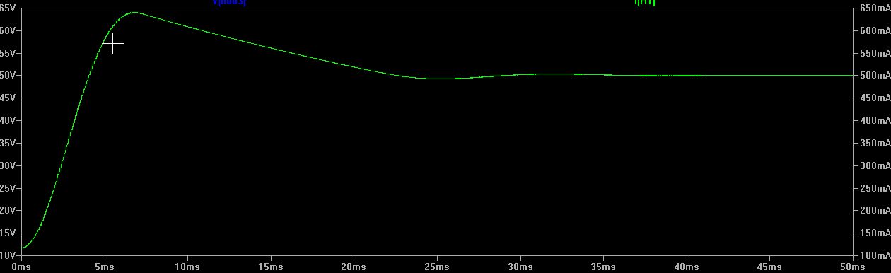

von Uhu U. (uhu)
Wenn ich die LEDs rausschmeiße, R1 auf 100 Ohm setze und die
Spulenwiderstand auf 0.001 Ohm, dann sieht die Kurve so aus. (Strom- und
Spannungsverlauf über R1 sind natürlich identisch.)
Der Überschwinger ist genauso vorhanden, nur fehlt der Effekt der LEDs.

Und je nach Güte gibts dann halt Überschwinger. Der herr Thomson meint
dazu.
f0 = 1 / Wurzel (L*C)
   ~ 2 kHz
Das kommt in der Grössenordnung hin.
Und die Simulation macht das nicht unbedingt einfacher, denn um in der
Simulation aussagekräftige, realistische Ergebnisse zu erhalten braucht
man schon ne Menge Erfahrung. 1nS Anstiegszeit ist vollkommen daneben,
nimm man 100ns. 1ns Zeitauflösung sollte locker reichen, ggf. auch 10ns
und mehr. Der C von 500uF scheint mir reichlich überdimensioniert zu
sein. Mal rechnen. Bei 0,6A Ausgangsstrom sinkt die Spannung in 50us
(20kHz) um 60mV. Naja, passt.
Wie du bereits festgestellt hast, kann man mit einem Längswiderstand die
Güte des Schwingkreises senken, was allerdings zu Lasten der Effizienz
geht (ohmsche Verluste). Experimentiere mal mit 0,1..1 Ohm in der
Simulation. 1 Ohm macht ca. 360mW VErlust, 0,1Ohm ca. 36mW.
MfG
Falk
MfG
Falk
von Falk B. (falk)
@ Uhu Uhuhu (uhu)
>Mir ist nach wie vor unklar, wie der Überschwinger nach dem Einschalten
>zustande kommt.
Siehe mein erstes Posting. Es ist ein LC-Schwingkreis. Und keine Bange,
der Strom findest seinen Weg. Ein Längswiderstand vor der Spule oder vor
den Dioden hilft ungemein. Vor allem die Dioden sind hier kritisch, weil
die einen sehr geringen differentiellen Längswiderstand haben -> Hohe
Güte -> Schwingung.
>Wenn ich einen Gatewiderstand von 500-1000 Ohm einbaue, ist er weg, aber
>die Leistung, die der FET dann verbrät ist beachtlich.
Viel zu hoch! Real sind es 10..50 Ohm. Der Generator sollte so 20..100ns
Anstiegszeit haben, das reicht. Mit deinen 1000 Ohm wirkt der Transistor
als Dämpfungswiderstand ;-) Gute Stromregler haben spezielle
Startschaltungen, um sowas zu vermeiden.
MfG
Falk
von Uhu U. (uhu)
Hallo Falk,
besten Dank für die ausführliche Antwort.
Meinst du mit dem Längswiderstand meinen R1? Der ist als Meßwiderstand
für den künftigen Stromregler gedacht...
Den Überschwinger hatte bekomme ich weg, wenn ich zwischen V2 und M1
500-1000 Ohm klemme. Dabei wird aber der Strom bei unveränderter PWM
deutlich kleiner. Weniger hilft nicht.
Eigentlich bietet sich doch an, die PWM in einer Rampe anzufahren und
weder Gatewiderstand noch Längswiderstand einzubauen. (Letztlich werde
ich da wohl einen FET-Treiber benutzen.)
Das mit der Anstiegszeit war mir beim Studium von Datenblättern für
FET-Treiber auch schon aufgefallen. Sie in der Simulation auf ~ 50 ns zu
verlängern, hat das Bild aber nicht wesentlich geändert.
Falls du mit dem 'Längswiderstand' einen R zwischen der Schottkydiode
und dem Kondensator meintest: Wenn ich dort 2.8 Ohm reinhänge, ist der
Überschwinger gerade weg - ist wohl keine so dolle Lösung.
von Εrnst B. (ernst)
Lass den Gate-Vorwiderstand (ca 10 Ohm) drinnen.
Die Gate-Kapazität bildet mit der Induktivität der Zuleitung
(Leiterbahn) einen Schwingkreis, macht sich durch hochfrequente (viele
MHz...) Überschwinger am Gate bemerkbar.
Stichwort "Ringing", wenn du danach Googlen willst.
von Falk B. (falk)
@ Uhu Uhuhu (uhu)
Nein. Einen Längswiderstand in Reihe zu L1, D1 oder D2.
Vergiss das.
Das ist die beste Lösung. Machen fast alle integrierten Schaltregler so.
Softstart.
MfG
Falk

von Uhu U. (uhu)
> Softstart.
Dann werde ich das auch so machen und den Überschwinger erst mal
Überschwinger sein lassen.
Danke für die Tipps!
