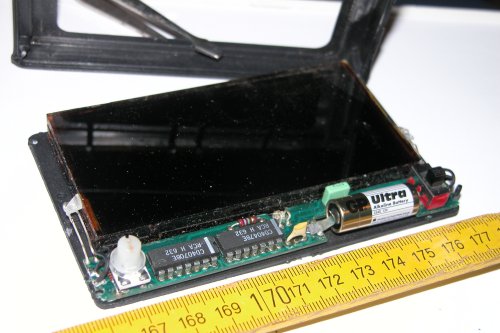

anbei ein Bild. Leider ist das Gerät nicht sehr fotogen (alles schwarz
in schwarz). Die beiden IC's tragen die Aufschrift CD 4070BE, die
Batterie ist 12 V. Links neben dem Glaspack das helle Gebilde ist eine
der drei Lichtsensoren (Transistor?, Diode? Widerstand?). Darunter,
nicht zu erkennen, führen zwei Drähte an das Glaspack. Auf der rechten
Seite ist auch ein Lichtsensor und noch zwei Anschlußdrähte. Das
optische System hat also vier Anschlüsse.
Ohne Spannung ist die Scheibe dunkel, man kann bequem in die Sonne
sehen, aber auf dem Schweißtisch sieht man nichts.
Die normale Funktion ist wohl so, daß die angelegte Spannung das Glas
aufhellt, bis die Lichtsensoren einen Schweißlichtbogen erkennen und die
Spannung unterbrechen.
lg
Egon
von Peter S. (sandmannnn)
hallo Egon,
also, das Ding sieht ganz anders aus, als die Helme die ich kenne.
Scheint neueren Datums zu sein.
So wie ich das jetzt sehe, gibt es bei deinem Helm keine Solarzelle.
Das Schutzglas wird nur über eine Batterie versorgt.
Ich gehe mal davon aus, das die richtig eingebaut ist und auch nicht
leer ist.
Mit deiner Annahme, das rechts und links vom Display die Photosensoren
sitzen,
hast du vermutlich recht. Die Anschlüsse für das Display selbst, sitzen
unten
in der Mitte rechts neben dem Widerstand. Das weise Gebilde über der 167
vom
Zollstock links neben den IC ist vermutlich der Helligkeitsregler.
( das ding sieht mir wie ein Poti aus )
Rechts das rote Gebilde ist vermutlich der Schalter um das Ding
einzuschalten.
jetzt mal ne Frage, hast du schon mal die Versorgungsspannung an den
zwei IC's
gemessen ?? sollten dann 12V von der Batterie sein.
( ich hab da ne ganz dummen verdacht, das der Schalter nimmer will )
und guck mal, ob an den zwei Anschlüssen vom Display ( die in der Mitte
eine Wechselspannung von ca. 3 bis 5 Volt anliegt.
lg
Peter
@ Egon
hmm....
wieso Quatschen die bei e-Bay da was von 3 oder 6 Volt Lithium Batterien
bist du dir sicher, das da ne 12 Volt rein muss ???
lg
Peter

das Optimum!
Deine Bildinterpretation ist richtig:
das Gebilde links neben der 167 ist ein Poti (Helligkeitseinstellung),
ganz rechts, neben der Batterie, ist der Schiebeschalter.
Das "Batteriefach" ist eine Fehlkonstruktion, die Kontakte sind sehr
wackelig.
Von den drei Lichtsensoren sitzen zwei an den Schmalseiten des
Glasblocks (zu erkennen an der weißlichen Silikonmasse), der dritte in
der Mitte neben dem Widerstand.
Die Batterie schien mir deshalb 12V zu haben, weil eine solche drin war,
ich habe mir da keine Gedanken gemacht. Ich vermute, die moderneren
Geräte kommen mit weniger aus.
Ich werde mir die Datenblätter zu den IC's beschaffen - wegen der
Spannungen und Anschlüsse. Ob man auch noch herauskriegt, wozu da
Logikbausteine gut sein sollen?
lg
Egon

Ich habe etwas an dem Ding herumgemessen. Der Schalter hat tatsächlich
einen Schaden in Form eines hohen, schwankenden Widerstandes, also
Kontaktprobleme.
An den Pins 7 und 14 liegt die Batteriespannung an! (sind derzeit 10,9V)
> Kannst auch noch mal gucken, ob die Batteriekontakte schön sauber sind.
Sie sind zwar (jetzt) sauber, haben aber wenig Adruckkraft. Da werde ich
was machen müssen.
> Was macht eigentlich das Display, wenn keine Batterie eingesetzt ist ??
> Ist es da dann hell ??
Nein, es ist dunkel (wie es sich gehört, wegen der Sicherheit für den
Benutzer bei Batterieproblemen).
Trotz der richtigen Speisespannung tut sich aber leider nichts.
Gibt es vielleicht irgendwo ein paar Unterlagen, aus denen jemand wie
ich mit solidem Halbwissen nachvollziehen kann, wie man aus acht
Oder-Gliedern einen Oszillator baut?
In meiner eigenen Literatur finde ich leider nichts - da ist vieles noch
analog.
Ich würde das gern verstehen, besonders weil mir verdächtig vorkommt,
daß an einem IC die Pins 8 und 9 (zusammengehörende Eingänge für ein
Oder-Glied) und am anderen 14 und 13 (ein Oder-Eingang = high) verbunden
zu sein scheinen (man sieht das unter dem Stereomikroskop nicht so gut).
Möglicherweise ist das für die Funktion erforderlich, aber dann wäre es
doch ordentlich im Platinenlayout angelegt. Hier dagegen sieht es so
aus, als wäre es etwas breitgelaufenes Lot auf der Bauteilseite(!).
Nun, hat es ja mal funktioniert, aber da war es noch nicht ankorrodiert.
Wenn ich wüßte, wie es funktioniert, könnte ich vielleicht mittels Oszi
den Fehler finden.
moin Egon,
Google ist dein Freund. ;-)
http://homepages.internet.lu/absolute3/tronic/digosz1.htm
Das sind vermutlich unbenutzte Gatter.
Das ist normal. Die müssen bei C-Mos Bausteinen immer auf ein festes
Potential gelegt werden um den Chip nicht zu zerstören.
Das kann auch auf der Bauteilseite unter den IC's verdratet sein.
Da hilft im Zweifelsfall nur auslöten und gucken.
Da hilft nur saubermachen mit Zahnbürste und Isopropanol und ev.
nachlöten.
es kann sein, das da dann auch kalte Lötstellen drin sind.
Wenn du an dem ganzen Ding Korrosionsprobleme hast wird vermutlich der
Poti auch ne macke haben. Da hat dann der Schleifer keinen Kontakt mehr
zur Widerstandsbahn.
( kann man erst mal versuchen mit Kontaktspray oder Tunerspray zu
beheben.
  hält aber nicht besonders lange. Da ist austauschen angesagt. )
> den Fehler finden.
na jetzt müsstest du aber wissen, wie es funktioniert, ODER ???
( am Display muss Wechsel oder Rechteckspannung anliegen. )
im Zweifelsfall musst du dir einen Schaltplan von der ganzen Sache
zeichnen. Das ist ja bei dem kleinen Ding kein großer Akt.
lg
Peter

von Egon M. (kpc)
Hallo Peter
Ich habe nochmals die Kurvenform mit soliderem Meßaufbau betrachtet.
Wenn ich auch (noch) nicht weiß, wie es funktioniert, jedenfalls sehen
die Kurven sehr schön aus:
Sie erinnern an Sinuskurven, d.h. auf der Nullinie und bei den +/-Maxima
sieht man waagerechte Striche und die senkrechten Übergänge kann man
sich dazudenken, für meinen Oszi sind sie zu schnell.
Die Frequenz beträgt 37 Hz und Scheitelspannung ist +/- 10V
(=Batteriespannung). Und dies ist gleich an beiden Seiten des Glaspacks.
Ich schätze, das ist so, wie es sein muß.
Dabei ist aber die Scheibe undurchsichtig.
Mein Fazit: Die LCD's sind defekt.
Bleibt nur die Anschaffung eines neuen Schweißerhelms (kostet in der
billigsten Form ca 139,- (oder 149,-?) +MWSt.).
Nochmals schönen Abend
hallo Egon,
Egon Müller wrote:
> Hallo Peter
> wünscht
> Egon.
... hmm ...
das hört sich wirklich nach einem defekten LCD an.
ich habs eigentlich schon vermutet, da du gesagt hast, das dass Ding im
Spannungslosen zustand schwarz ist.
Glaubs mir, die Bister sind im spanungslosen Zustand hell.
Selbst wenn die beim Schweißen nicht Dunkel werden würden passiert
den Augen nichts. UV, Röntgen und Infarot-Strahlung werden durch die
Filter im und vor dem Glas zu 99% abgefangen. Ein verblitzen der Augen
ist nicht möglich. dafür garantiert der Hersteller. Und nur so hat er
seine Zulassung durch die BG bekommen.
Du kannst ja auch mal bei dem Händler deines Vertrauens nachfragen,
was so ein Modul als Ersatzteil kostet.
Für meinen Helm hab ich ja in der E-Bucht auch durch deinen Post ein
Ersatzteil für kleines Geld gefunden.
Mein Helm hat damals übrigens auch 550 DM gekostet.
