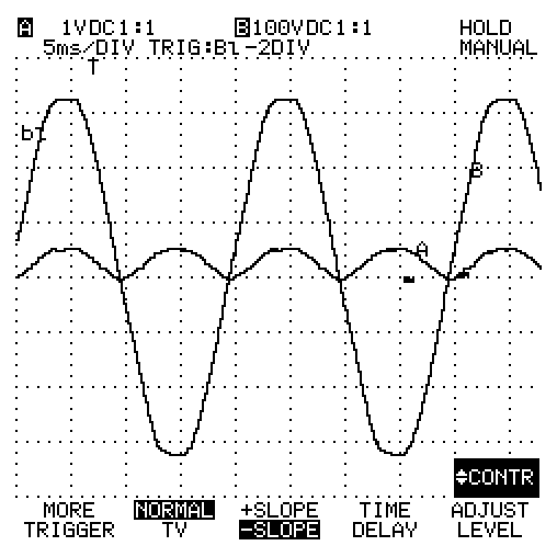

ich möchte eine Nulldurchgangserkennung bauen und habe dazu diesen
Gleichrichter:
http://www.reichelt.de/?;ACTION=3;LA=4;GROUP=A44;GROUPID=2998;ARTICLE=4619;START=0;SORT=artnr;OFFSET=16
an die 230VAC-Netzspannung angeschlossen. Beim Messen der Spannung nach
dem Gleichrichter erhalte ich jedoch das angehängte Bild. Also die
Spannung sinkt nur jede ganze Welle ganz auf 0V. Dazwischen geht sie nur
bis etwa 75V runter. Woran kann das liegen?
Grüße,
Randy
Gast #660453
Sieht mir schwer aus wie zu selten gesampelt. Setz mal die Abtastrate
höher, im Bild ist die nur ein paar hundert Hertz. Dann trifft es auch
den Nulldurchgang jedes Mal, und es sieht schön aus. Am Gleichrichter
liegt es jedenfalls nicht.

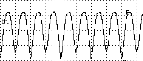

Hm na das ist ja komisch. Ich hab das Messgerät nochmal an der AC-Seite
angeklemmt, und plötzlich gehts! Also auch die Signale des Optokopplers
kommen jetzt richtig.
Das Messgerät war eigentlich mal ein gutes Fluke, aber ist mittlerweile
schon relativ alt, und irgendwie hat das Ding ne Macke. Manchmal dauerts
mehrere Minuten, manchmal passiert es auch sekündlich, dass der
automatisch die Zeitauflösung vergrößert (bis 60s pro Kästchen), und das
ganze Bild ganz nach links schiebt, sodass man nichts mehr sieht.
Komisch...
Trotzdem danke! Hab nochmal angehängt, wies jetzt aussieht. Das Kleine
ist vom Optokoppler.
