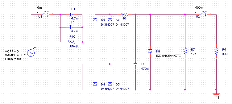

habe nun nach langem überlegen eine vermeintliche Lösung für mein
Problem gefunden. Es geht darum eine kleine Steuerung mit
Mikrocontroller und Triacs (ca. 15mA) an 24Vac (18-27) zu betreiben,
dazu allerdings noch 2 LEDs mit je 20mA.
Bei Verwendung von nem 78M05 DPAK Regler gibts das Problem das der über
einen Watt verbrät wegen den beiden LEDs, ohne die wärs kein Problem, da
ja die Steuerung nur 15mA braucht. Es sollen aber diese 2 Leds versorgt
werden über die vorhandenen 24Vac, würde man das mit Vorwiderständen
direkt machen käme da auch was um die 500mW pro Widerstand raus -
inakzeptabel.
Nachdem ich bereits Schaltregler in Erwägung gezogen hab, die aber für
den Zweck zu teuer sind (und "overkill"), kam ich dann auf die
Kondensator-Methode, Schaltplan siehe Anhang.
Ich habe dazu 4.7u Keramik-Vielschicht SMD-Kondensatoren ausgesucht,
Spannungsfestigkeit 50V. Ich bräuchte etwa 8.8uF als
Vor(blind)widerstand und daher nehm ich 2 parallel (10u gibts nicht mit
50V Festigkeit, bzw. zu teuer). Maximale Spannung die über den Cs
auftritt ist ca. 40V.
Nun ist die Frage, können die sowas überhaupt ab, auf diese Art und
Weise benutzt (und "durchflossen") zu werden? Wie sieht es mit der
Stromverträglichkeit aus? z.B. beim Anschalten beim Spitzenwert von ca
38V, treten mit 10 Ohm Schutzwiderstand kurzzeitig ca 4A auf...
Alterungserscheinungen?
Andere Kondensatoren kommen leider nicht in Frage, es sollte schon klein
und SMD sein.
Dann noch eine andere Sache - Wie stabil muss eigentlich die Spannung
für die AVRs (oder Controller generell) sein? Stört z.B. ein Ripple von
0.4V mit 100Hz? Steht da etwas zu in den Datenblättern oder gibts ne
Application note? Hab auf den ersten Blick nichts gefunden.
> Application note?
Ein AVR hat damit nicht gross Probleme, so lange keine empfindliche
Peripherie angeschlossen ist.
Heikel. 4 A auf 10 Ohm sind immerhin 160 W... Da geht ein kleiner
Widerstand sehr, sehr schnell kaputt.

Die LEDs stehen fest, da lässt sich leider nichts mehr aussuchen.
Zu dem Schutzwiderstand - da könnte man eine Drossel nehmen, z.B. 1mH,
begrenzt den Einschaltstrom auch auf unter 4A, muss nochmal nachschauen
ob die auch den Strom aushält.
Hat sonst noch jemand Infos zu Keramik-Cs? Ich kann mir schlecht
vorstellen das die wirklich robust genug sind für diesen Zweck.
Dominik

So ich hab vorhin 2 mal 4.7u SMD Keramikkondensatoren aus der
Grabbeltüte genommen, Spannungsfestigkeit unbekannt, stammen aus alten
Festplatten, wird also wohl kaum 50V sein. Gemessene Kapazität war 4.9uF
jeweils.
Hab sie dann nen Stündchen in der o.a. Schaltung mit DC-Last von 40mA
betrieben und ne kleine AVR Schaltung speisen lassen, klappte wunderbar,
und nix wird warm. Gespeist wurde das ganze von 24Vac Steckernetzteil,
24Vac unter Last vorhanden. Nun haben die Cs noch 4.4uF, vermutlich
wegen der unzureichenden Spannungsfestigkeit. Aber ansonsten läuft das
wunderbar...
Ich habe einfach mal einen Schutzwiderstand weggelassen, was nicht da
ist kann auch nicht abbrennen. Der Einschaltstrom wird dabei also durch
die Keramik-Cs und dann durch den 470u Elko kurzgeschlossen, hab auch
ordentlich an und abgeschaltet mit Funken, scheint die nicht zu
interessieren.
Anzumerken sei noch, das die Schaltung letzendlich fest mit dem Trafo
verbunden ist, d.h. es werden nur Spitzen beim Einstecken des
Netzsteckers vom Trafo kommen, wobei ich da bei Induktivitäten der
Meinung bin, das da eigentlich keine Spikes kommen, höchstens beim
ausschalten.
Das einzige Problem wäre dann noch, die Stromreserven ausreichend
auszulegen, dass das ganze auch von 18-27Vac funktioniert, was dann
natürlich noch größere Kapazitäten braucht, und die Z-Diode letzendlich
bis zu 400mW verbrät, immernoch viel weniger als die
Spannungsregler-Lösung.
Dominik
