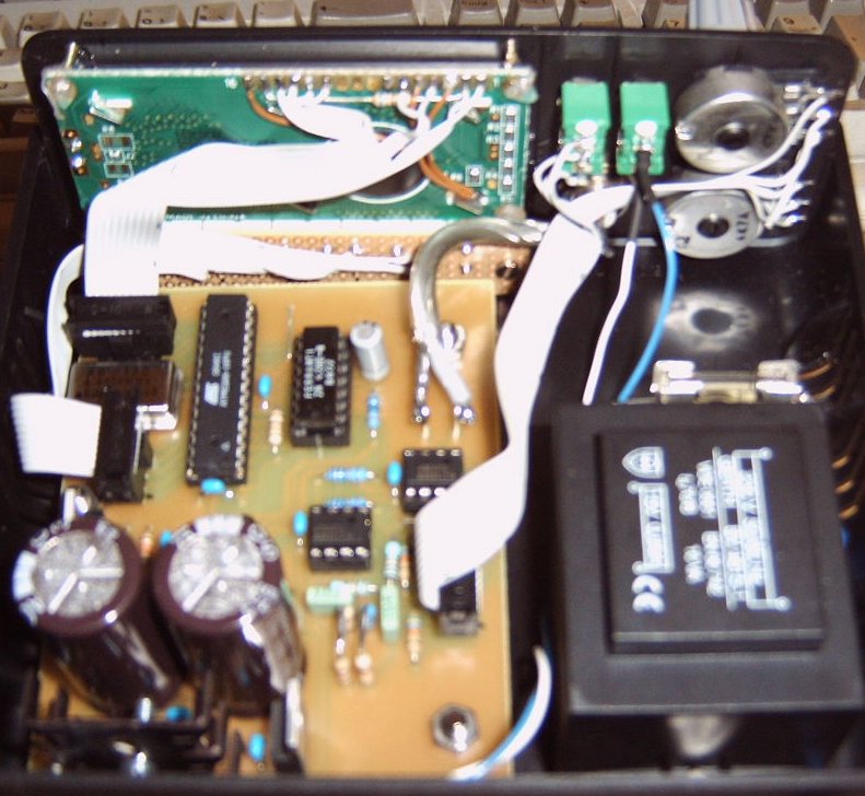

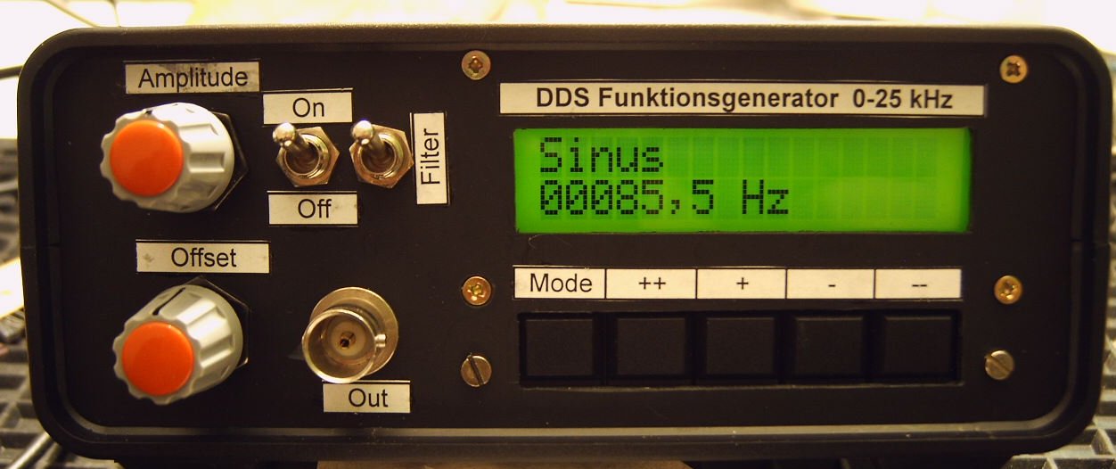

Andreas Schwarz wrote: > Kleiner würde ich die Widerstände am OP nicht machen, sonst belastest du > den Spannungsteiler nur noch mehr. Lass die 56k doch einfach. Sooo, getestet und für Gut befunden. Dein DDS funktioniert hervorragend. R19 habe ich jetzt mit 4k2 getestet und ist i. O. Bei R29 komme ich mit 4k7 auf gute Einstellbarkeit. Alle anderen Werte sind so geblieben. Anstelle des R2R Netzwerkes habe allerdingsich einen DA Wandler ZN428 genommen. Grüße Björn
Schön! Mit dem Gehäuse hast du dir ja einige Mühe gegeben. Ich hab das Bild auf der Projektseite verlinkt.
Andreas Schwarz wrote: > Schön! Mit dem Gehäuse hast du dir ja einige Mühe gegeben. Ich hab das > Bild auf der Projektseite verlinkt. Danke Andreas, Das Gehäuse hatte ich noch zu liegen... Das Display und die Tastatur haben so gerade eben noch in dieser Höhe reingepasst. Grüße Björn

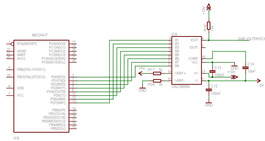

Das Projekt Wirklich feine Sache! Habe es gleich mal nachgebaut. Die Idee statt eines R2R-Netzwerkes ein DAC zu nehmen war ein klasse Idee. Allerdings konnte ich den DA Wandler ZN428, den Björn Wieck benutzt hate nicht finden. Dehalb habe ich den DAC 0800 genommen. Funktioniert ebenfalls gut und ist jederzeit bei Reichelt zu bekommen.
@ hoax Hättest du evtl. den geänderten Schaltplan mit dem DAC 0800?? Wäre sehr net, und würde mir die Neuerfindung des Rades ersparen :)

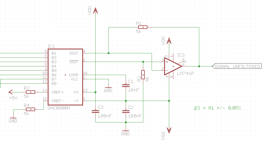

Hier der gewünschte Schaltplan. Ersichtlich ist nur die Beschaltung des DAC0800. Problem bei dieser Schaltung ist nur die Spannungsversorgung, um einen Signalverlauf von 0-10V hinbekommt (Habe noch nicht getestet was passiert wenn V- auf GND gelegt wird). Es wäre kein Problem auch Spannungen von -5V - 5V zu erzeugen (ohne Offsetkompensation mit OPs). Dazu nutzt man andere Referenzspannungen.
Hi! Danke hoax!! Hat es evtl. schon einer Probiert, ob man es einfach gegen GND schalten kann? MFG Andreas
Hm. Ich bin bei der Auslegung des Transformators etwas stutzig geworden, da mir die 10,5V eff etwas zu klein scheinen. Eine kurze überschlägige Rechnung gibt: 10,5V eff = 14,85 V Scheitel Mit V_D = 0,7 V (Diodenspannung) und V_RIPPLE ~ 1,2 V (über den Kondensator), sowie V_LM317 = V_IN - V_OUT = ~ 5V würde das etwa (14.85 - V_RIPPLE - V_D - V_LM317) = 7,9 V ergeben, viel zu wenig und nicht annähernd an den gewünschten 11,3 V ... Wenn ich den Trafo auslegen müßte, würde ich eher einen 15V eff verwenden. Welchen Trafo habt ihr real verbaut? Jochen
Also ich würde real eine nehmen mit 13,4V, was ausreichen wäre, den 13,4V*Wurzel²~18V sollte reichen :) Aber ich weiß nochnet ob das mit dem AD Wandler klappt (siehe Oben)
Folgendes ist rein theoretisch, da ich noch keinen DAC0800 zum Testen habe: Soweit ich aus dem Datenblatt zum DAC0800 rauslese, braucht der ein V- von <= -5V (d.h. -5V bis max. -18V). Zu sehen ist das in dem Diagramm "Power Supply Current vs. V-". Deshalb glaube ich nicht, dass es klappen wird da einfach zB +12V und GND anzuhängen. Und zur Symmetrie des Ausgangssignals um +/- 5V: Wenn man den Output des DAC0800 symmetrisch um den Nullpunkt haben will, so funktioniert das wie in Fig. 8 (Symmetrical Offset Binary Operation) mit einem dahintergehängten LM741. ABER: Dann müssen wahrscheinlich auch die Bits vom AVR anders ausgegeben werden, da in dieser Verschaltung "alle Bits auf 0" nicht 0V Ausgangsspannung, sondern -V_Ref bedeutet (siehe Tabelle)! Insofern ist es (denke ich) einfacher mit V+ = - V- = 11,3V, V+_Ref=+5V, V-_Ref = GND und der ursprünglichen Offsetkompensation zu arbeiten. Jochen
Nö, moment mal, Denkfehler: die Bits sind dieselben ... könnte doch klappen mit der symmetrischen Ausgangsspannung. Jochen
Ja, ok..?!?! Jetzt bin ich verwirrt. >Insofern ist es (denke ich) einfacher mit V+ = - V- = 11,3V, >V+_Ref=+5V, V-_Ref = GND und der ursprünglichen Offsetkompensation zu >arbeiten. Aber mal eine andere Frage, muss es den der IC sein?? Würde es nicht auch ein Widerstandsnetzwerk tunen? Der Genauigkeit zugrunde dürfte das ja nicht viel machen, da der AVR ja auch mit Heißernadel gestrickt ist. Andreas
> Jetzt bin ich verwirrt. Inwiefern? Ich überlegte mir, dass B1 ... B8 = 0 in der Originalschaltung 0V Ausgangsspannung bedeuten, beim DAC aber -V_Ref. Aber ich habe vergessen, dass die Offsetkompensation in der Originalschaltung aus B1 ... B8 = 0 dann auch -V_Ref (d.h. -2.5V) daraus macht. Insofern ist es Ausgangsspannungsmäßig egal, ob da ein Widerstandsnetzwerk oder ein DAC dahinterhängt. Die (ungetestete!) Beschaltung für ein symmetrisches Ausgangssignal (wie schon erwähnt, Fig. 8 aus dem DAC0800-Datenblatt) habe ich angehängt. > Aber mal eine andere Frage, muss es den der IC sein?? > Würde es nicht auch ein Widerstandsnetzwerk tunen? > Der Genauigkeit zugrunde dürfte das ja nicht viel machen, da der AVR ja > auch mit Heißernadel gestrickt ist. Sicher wirds das Widerstandsnetzwerk auch tun. Der DAC0800 ist ja im wesentlichen nichts anderes -- aber integrierte Widerstände liegen prozessbedingt in einem viel engeren Toleranzband, insofern sehe ich da schon einen Sinn darin. Die "heiße Nadel" bedeutet ja meiner Meinung nicht, dass die Werte die der AVR ausgibt ungenau sind, sondern dass der Code noch optimiert werden könnte. Jochen
Ergänzung zum obigen Schaltplan: +V_ref = 5V (Pin14) bedeutet eine Ausgangsspannung (= SIGNAL_UNFILTERED) von +/- 5V. Wer unbedingt +/- 2.5V haben möchte, müsste da wahrscheinlich +V_Ref = 2.5V an den Pin 14 dranhängen. Ich werde die +/- 5V ausprobieren, wenn ich die Schaltung am Experimentierboard aufbaue (kann aber noch dauern). Jochen
