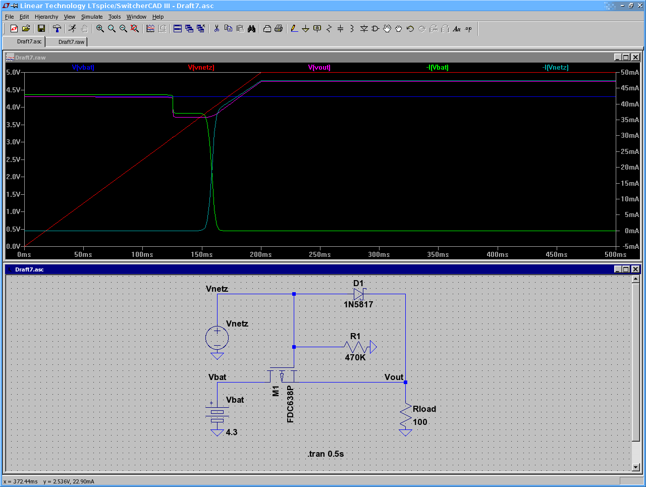

Ich möchte folgendes realisieren: Ich habe einen µC, einen 3V akku und
ein 5V netzteil. Regulär wird der µC vom akku mit spannung versorgt.
Steckt man nun das netzteil rein soll diese spannungsversorgung getrennt
werden.
Dazu wollte ich mir die selbstleitende Eigenschaft der J-FETs zunutze
machen in dem ich einen P-kanal J-FET in die (+)-Leitung des Akkus
einsetze und dann das Gate bei eingestecktem Netzteil per NPN Transistor
auf GND ziehe.

Die übliche Lösung wäre ein passiver Umschalter mit zwei Schottky-
Dioden.  Deren Spannungsabfall ist wirklich nicht mehr tolerabel?
Das Problem der JFETs ist, dass du einen finden musst, der bei
Ugs = 0 V deinen kompletten Strom mit weniger Spannungsabfall
durchleiten kann als die Schottky-Diode.

Wenn du das haben willst, brauchst du eine aktive Umschaltung, bei
der der p-Kanal-(MOS-)FET aktiv angesteuert wird.  Das kannst du
ja mit einem Widerstand (hochohmig, ist ja ein FET) so machen, dass
es auch ohne aktiven Controller-Ausgang bereits geschieht und dass
die Ansteuerung des FETs zurückgenommen wird, wenn extern gespeist
wird.
Selbst bei Schottky-Dioden dürften 100 mA schon einiges an
Spannungsabfall verursachen.
Moderator Persönliche Seite #661719
Ja, ungefähr so hier.  R1001 ist dabei viel größer als R1000.
Was mir beim Zeichnen der Schaltung aufgefallen ist: die Spannung,
die vom Netzteil am Controller ankommt, darf nur unwesentlich
höher werden als die Akkuspannung, andernfalls beginnt die
Substratdiode des FETs zu leiten.  Um das zu verhindern, müsste
man eine Rückstromdiode einbauen -- da kannste dann gleich den
reinen Diodenumschalter nehmen (mit zwei Schottky-Dioden).

Passt so.
Hab die Schaltung mal durch Switchercad gejagt, aber mit nem zufällig
ausgewählten P-Mosfet...
Der Einbruch der µC Versorgungsspannung in dem Moment wenn die
Netzversorgungspannung steigt liegt daran, dass in dem Moment der
MOS-Fet nicht mehr durchgeschaltet ist, und die Versorgung über die
Body-Diode des FETs erfolgt. Also nach der Schaltung nochmal nen ELKO
vorsehen.
#662458
Naja, die Diode verhindert generell dass Strom aus dem Akku ins Netzteil
fliesst, nicht nur während der Übergangsphase.
Könnt ja sein, das das Netzteil angeschlossen ist, aber kein Netz hat.
Je nach Netzteilschaltung kann dir das den Akku recht schnell
leersaugen.
Ohne die Diode würde ausserdem das Gate des MOSFETS immer auf +Vbat
gezogen werden => nur die Body-Diode leitet und die Ganze Schaltung wäre
recht sinnlos.
Und am Netzanschluss werden die 0.2 - 0.6 V Spannungsabfall ja kein
Problem machen, oder?
