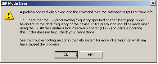

Ich hab diese Fehlermeldung bekommen als ich meine Platine programmieren
wollte, dort hab ich nen Atmega8 drauf, hab zuvor eine baugleiche
Platine programmiert -> keine Probleme
dann hab ich aufgrund der fehlermeldung die Frequenz runtergesetzt, das
hat aber auch nichts gebracht...
auslesen kann ich noch alles, aber nix mehr programmieren?
könnte es an den LockBits liegen,
die stehen nämlich auf:
Application Protection Mode 3: LPM and SPM prohibited in Application
Section
Boot Loader Protection Mode 4: LPM prohibited in Boot Loader Section
wenn ja, kann ich das Problem irgendwie beheben oder hat es sich mit dem
controller erledigt?
gruß franzi

Zuerst einmal solltest du lernen die Suchfunktion zu benutzen. Diesye
Frage wird wöchentlich hier 2x gestellt und man sollte Antworten in
allen Farben und Formen finden.
Am wahrscheinlichsten ist das die ISP Frequenz zu niedrig ist. Wenn du
die Lockbits gesetzt hast kannst du den Controller nicht mehr auslesen.
Bzw sind die beiden Lockbits die du genannt hast für den Bootloader
zuständig solang du keinen benutzt dürfte das uninteressant sein.

tut mir leid, ich wusste nicht so recht nach was ich suchen soll...
doch auslesen lässt sich was, wenn ich die lockbits lese, zeigt es mir
aber an das diese beiden gesetzt sind...
und woran könnte es liegen das es mit einer platine geht, mit der
nächsten dann nicht mehr?

Checkliste:
Controller muss laufen (Quarz schwingt ? (falls ein externer gesetzt
ist))
Versorgungsspannung und Masse müssen an allen entsprechenden Pins des
Controllers beschaltet und da sein.
Alle ISP Leitungen (MISO,MOSI,SCK) müssen korrekt verbunden sein.
ISP Frequenz muss unter 1/4 der Taktfrequenz des Controller sein.
Wenn die Bedingungen alle erfüllt sind und dein Controller und ISP ganz
ist, funktioniert ISP.
