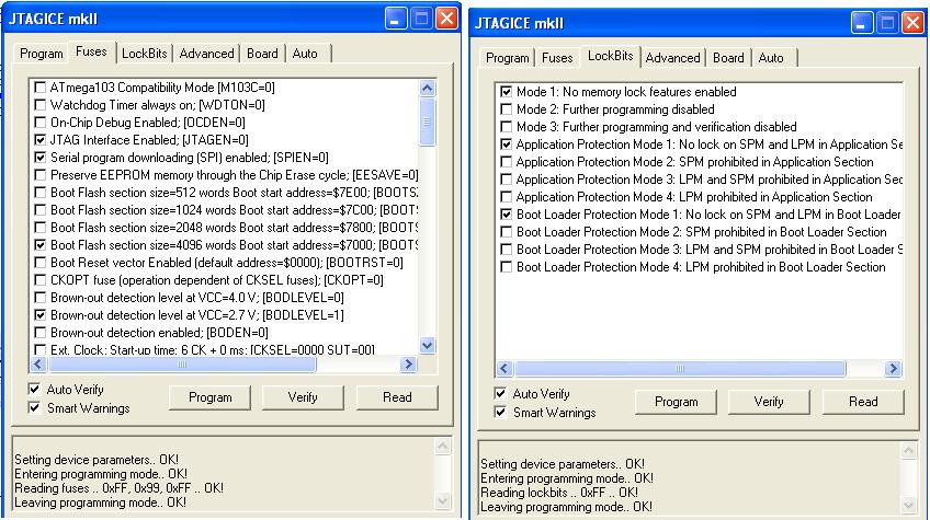

Versuche Werte über einen entprellten Taster über den PORT G des Mega64
einzulesen. Als erster Test, sollen diese an PORT C ausgegeben werden.
In der Simulation funktioniert es und im Debug-Modus (JTAG ICE) klappt
es auch wunderbar.(Signal kann ich dann entsprechend meiner
Tasterstellung am PORT C messen)Aber wenn das Programm eigenständig
laufen soll, geht es nicht. Muss ich vielleicht irgendeine Fuse noch
setzen bzw.löschen? (siehe Anhang)
AVR-Programm:
.org  0x000            ;Reset bzw. Power-On Vector
RJMP  RESET
.include "m64def.inc"
.def  temp=r16
.def  work=r17
RESET:
ldi    temp,0xFF          ;PORTC ist Ausgang
out    DDRC,temp
ldi    temp,0x00          ;PORTG (Memory Mapped) ist Eingang
sts    $0064,temp
loop:
lds    work,$0063
out    PORTC,work
rjmp  loop
