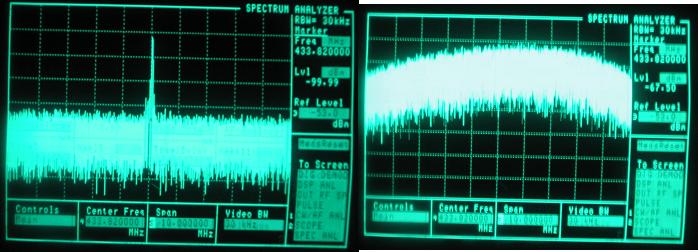

Gast #666669
@Falk:
>EMPFÄNGER, die sich gegenseitig stören . . . ??? Kaum.
Schon, nennt sich Pendelaudion.
Wenn ich 2 Funksteckdosen, die die auch auf 433MHz empfangen, in die
selbe Steckdosenleiste stecke, ists auch vorbei mit der Empfindlichkeit
der Dinger.
Gast #666680
Links mal ein Signal aus 30m Entfernung von einem Thermometer.
Daneben das Rauschspektrum eines Pendelaudions in ca. 1m Abstand.
Das Pendelaudion steckt in einer handelsüblichen Funkschaltdose.
Nun möge sich jeder selbst mal ein Urteil bilden :-)

Inteferenz würde man durch Verschieben des Empfängers oder des Senders
in der Größenordnung einer halbe Wellenlänge auf einmal eine doppelt so
hohe Feldstärke im Gegensatz zu der zu erwartenden
Freifelddämpfungsfäldstärke erhalten. Auf das Problem bezogen würde die
FB in 60m Entfernung gehen und dann, nachdem man ein paar cm gefahren
ist, auf einmal nicht mehr funktionieren. Dem ist ja nicht so.
Die Übersteuerungstheorie könnte zutreffen. Aber es wäre dann egal ob
man auf dem Wasser oder an Land ist. Die Störsignale würden, unabhängig
vom Standort des Senders, am Empfänger immer gleich stark ankommen. Das
Nichtfunktionieren wäre dann also zeitlich, nicht örtlich korreliert.
Und ansonsten ist die Ausbreitung von elektromagnetischen Wellen auf
Wasser sogar besser als auf Land. Denn das Wasser leitet, im Gegensatz
zum Land, recht gut und damit werden die Wellen eher reflektiert als
absorbiert.
Viele Grüße,
 Martin L.
