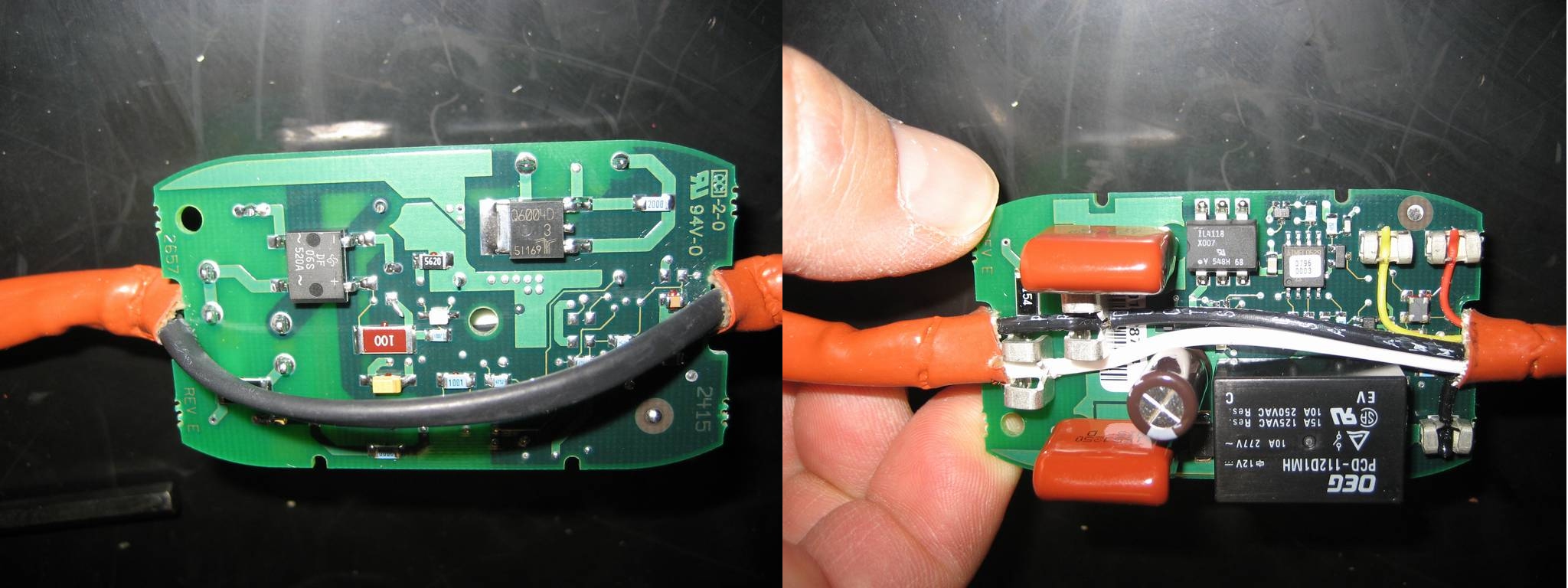

ich habe eine Platine von einem amerikanischen Hersteller (115 VAC)
welche einen Atmel-µC enthält. Ich frage mich, wie der µC mit konstanten
5 VDC betrieben wird. Auf dem Foto sieht man die Vorder- und Rückseite
der Platine.  Darauf sind ein Q6004 (Dual Amplifier???) und ein IL4118
(Optokoppler mit Triac) verbaut.
Hat einer eine Idee, wie aus der Netzspannung (115 VAC) die 5 VDC
„erzeugt“ werden?

wenn Du Dir den Schaltungsauszug rauszeichnest, der am Netz hängt, wirst
Du ein "übliches" Netzteil mit Kondensator als Vorwiderstand vor der
Gleichrichterbrücke finden...
Gruß aus Berlin
Michael
Gast #662862
Hallo!
Ist ein sogenanntes Kondensator-Netzteil :
Ein Kondensator (100nF ... 1µF je nach benötigten Strom) in der
115V-Leitung über einen Vorwiderstand (100 Ohm Bereich) zum
Gleichrichter, danach dann Siebelko und Spannungsregler oder auch nur
eine Z-Diode zur Stabilisierung.
Für Schaltungen die keine galvanische Trennung benötigen ist dies völlig
ausreichend und kostengünstig.
