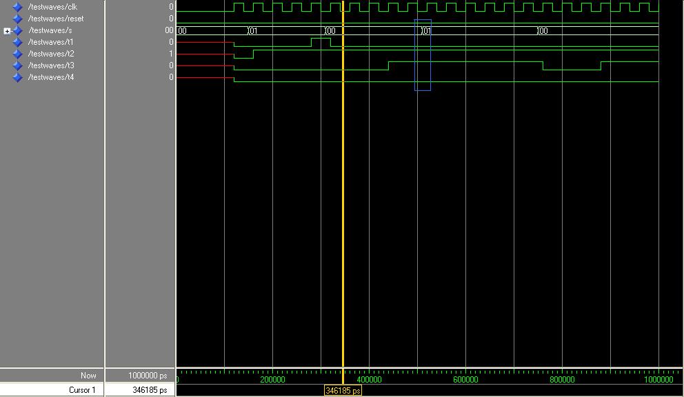

Bei der Simulation mit Modelsim XE war es kein Problem
Bei der Synthese kam einige Probleme:
1.s'event und s="00" sind nicht gleicher Typ
2.synthesis Tools unterstützen nicht die Attribute s'last_value und die
after-Anweisung
Frage:
Wie kann ich diese Probleme aufheben?

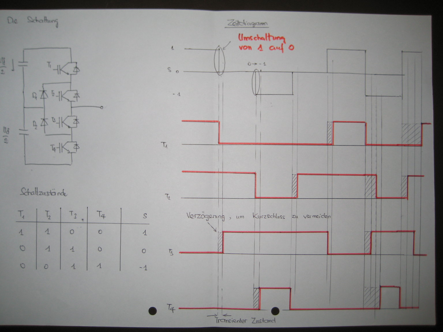

Gast #678932
@ Falk
hier ist die Schaltung und der Zeitdiagramm.
3 Punkt WR soll die Blockspannung am Ausgang liefern, deren
Grundschwingung mit einer Sollschwingung entspricht.
Mit diesem Diagramm habe ich versucht, das VHDL code zu erzeugen aber
bis jetzt keinen Erfolg.
MFG
Tuan
#679081
@ Tuan (Gast)
HALLO!!!
Bitte vor dem posten solcher Bilder ETWAS nachdenken und sich über
Bildformate informieren!!!
Schon mal ein Ansatz.
Fehlen da nicht T5 und T6 im Zeitdiagramm.
Klar, dir fehlen (noch) einige wichtige Grundlagen.
Aber du sagtest etwas von "Unflexibilität". Was soll denn flexibel
gesteuert werden?
MfG
Falk
Gast #679433
@ falk
> HALLO!!!
sorry weil ich so große Datei angehängt habe. Beim nächsten Mal werde
ich beachten
die Schaltung stellt eigentlich nur einen Brückenzweig dar. Es gibt hier
überhaupt keine T5 und T6.
was für die wichtige Grundlagen?
gesteuert werden?
ich meine dass ohne ansteuerbare Eingänge wie dein obiges Code es
unflexibel ist weil es nur von clk und counter abhängt. Ich wollte hier
mit einem außeren Steuersignal ( vom Mikrocontroller zB) ansteuern.
Danke für die aufmerksamkeit
MFG
Tuan.

Mit dem obigen Code wird der zugehörige TestbenchWaveForm im Dateianhang
erzeugt.
Aber wieso an der Stelle, wo ich mit Blau markiert habe, findet keine
Signalwechselerkenung von s statt. Eigentlich muss es passieren ( s von
00 auf 01) und t3<='0'; t2<='1'; t4<='0'; t1<='1' nach 3 Takte werden
gesetzt.
Habe ich was falsch in Code? Kannst du mal korrigieren?
MFG,
Tuan
>gesetzt.
Siehe oben. Variablen und Signale.
Nutze Signale und staune.

>Zeichne mal ein Timingdiagramm, beschreibe wie die Eigangssignale die
>Ausgangssignale beinflussen sollen
 Ich glaube ,das Timmingdiagramm schon im Dateianhang bei dem obigen
Posting (das von Kamera aufgenommen, 1,8Mb) gegeben wurde, kannst du mal
checken?
Hoffe dass du in VHDL umsetzen kannst.
MFG
Tuan.

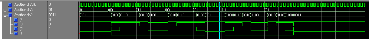

>ich habe den Testbesch nur in 1 ns ansehen, in diesem Zeitinterval
>stimmt es nicht mit dem Code  (initialisierung vielleicht!!!) . Aber
>wenn ich zB in 10 ns schauen, dann sieht es besser aus.
Kann nicht sein. Siehe Anhng.
MFG
Falk

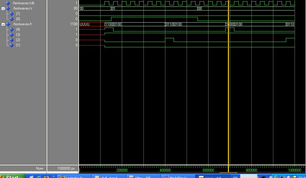

#691003
@Falk
Dein Code ist fast richtig weil du falsch zugewiesen hast (zB bei
high_zero muss t<="0010" statt "0100" zugewiesen wird). Das war aber
eine Kleinigkeit.
Ich weiß wirklich nicht warum wenn ich den Testbench mit Anfangwert
s="00" oder s="11" gebe, zeigt die Simulation ganz komisch (siehe bitte
Anhang bei meinem alten Posting,datum 30.10, 23:41 Uhr),(bei dir ist
Anfangwert s="01",zeigt es hervorragend!)
Danke für deine Mühe.
MFG
Tuan.
