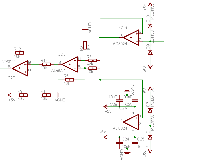

Ich habe folgende OpAmp-Schaltung aufgebaut um von Differentiell nach
Single-Ended zu kommen. Zusätzlich soll das SE-(Wechsel-Strom)-Signal um
VDD/4 angehoben werden (darum der Spannungsteiler). Leider funktioniert
das Ganze jedoch nur bis zum Punkt 9 eiwandfrei. Am Punkt 16 erscheint
lediglich ein DC-Anteil am Oszilloskop jedoch kein AC-Anteil mehr.
Vielen Dank für Eure Hinweise
von 1330 (Gast)
Die beiden rechten Amp haben + und - am eingang vertauscht. Der
Spannungsteiler ist noch nicht ganz richtig, aber sonst geht's.

Vielen Dank für deine Antwort. + und - habe ich vertauscht, weil es sich
hier im einen gewöhnlichen Inverter handelt. Der
Spannungsteiler ist auf 10k/(30k+10k)VDD also 1/4VDD.

Was für ein Inverter? Aus einem Opamp-Spannungsfolger wird durch
Vertauschen von + und - einfach nur Blödsinn.
Falsch gezeichnet? Wenn's an 9 funktioniert, muss das wohl so sein.

Der Spannungsteiler von Vdd/4 hebt das Signal um Vdd/2 an.

Hallo aber das funktioniert dann auch nicht. Vdd/ ist dann einfach
invertiert.

Dreh die beiden rechten Amps und mach den Teiler anders und es geht.

Bevor man sowas aufbaut, simuliert man das gewöhnlich. Da bekommt man
solche dummen Fehler wie den falsch aufgebauten Differenzverstärker
schnell raus.
Lad dir Switcher CAD von LT runter und simulier erst mal die Schaltung.
Was muss ich am Teiler ändern?
von 1338 (Gast)
Auf Vdd/8
