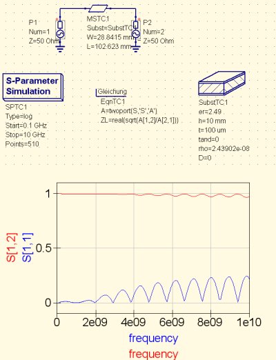

Es ist doch so, dass wenn der Wellenwiderstand einer Leitung (z.B.
Streifenleitung) den gleichen Wert wie die Last bzw. der Generator hat
keine Refelxion am Anfang/Ende der Leitung erfolgt. Das ist doch
unabhängig davon wie Lang die Leitung ist?
Wie ist es aber mit dem Wellenwiderstand der Leitung? Der ist doch
Frequenzabhängig, da epsilon,r,eff ebenfalls Frequenzabhängig ist, oder?
Hab das ganze mal mit QUCS durchsimuliert und komme zu dem Schluss dass
ich bei einer bei 1GHz auf 50-OHM angepassten Leitung beispielsweise
schon bei 3GHz einen relativ hohen (ca. 1/8) Reflexionsfaktor habe.
Bin jetzt ein bisschen irritiert, weil einige Texte die ich gelesen habe
den Eindruck vermitteln, dass die Anpassung auch über weitaus höhere
Frequenzbereiche geht. Ist meine Simulation richtig oder müsste auch bei
höheren Frequenzen volle Anpassung vorliegen (und nicht nur Stellenweise
wegen der Periodizität)?
Schonmal danke für die Antwort!!!

Das Substart taugt nicht fuer 3GHz. Eine Leitung mit dem
Wellenwiderstand abgeschlossen bleibt abgeschlossen unabhaengig von der
Frequenz und Laenge. Sobald eine Periodizitaet auftaucht war der
Abscluss nicht perfekt. Wohgemerkt, Quellenwiderstand,
Leitungswiderstand und Abschluss muesen uebereinstimmen.

Ok, danke aber das ist mir schon klar (Die Leitung wurde ja auch auf 1
GHz ausgerichtet). Wichtiger ist mir ob es, wie in der Simulation,
normal ist, dass ein Substrat dass bei 1 GHz 50 Ohm Wellenwiderstand hat
eben keine 50 Ohm mehr bei 3 GHz hat sondern scheinbar eine deutliche
Abweichung. Weil wenn man Wikipedia glauben schenken darf dann dürfte
sich der Wellenwiderstand einer Leitung bei so hohen Frequenzen
eigentlich nur noch minimal ändern und die Reflektion dürfte eigentlich
nicht so groß werden, oder?

Ich würde mal die Leiterbahnbreite in kleinen Schritten variieren, da
gibts sicher ein Optimum. Die dieelektrischen Verluste sind schon zu
Null gesetzt, die ohmsche Leitfähigkeit ist über der Frequenz konstant
angenommen, Epsilon ist frequenzunabhängig - das kann nur noch an der
falschen Breite liegen.
Zu steigenden Frequenzen hin wird die Reflexion eines längeren Kabels
normalerweise eher besser, weil die (ohmschen?) Verluste steigen. Für
das kurze Stück gilt das noch nicht.
