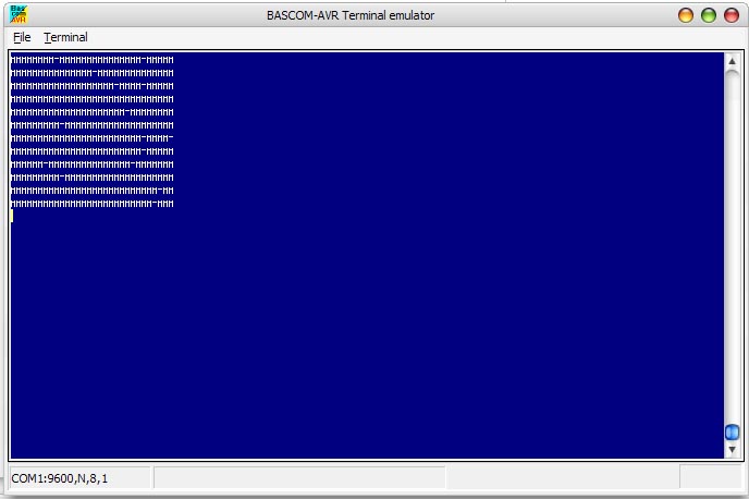

Hallo, ich benötige Euere Hilfe. Stunden verbrachte ich, um hier im
Forum zu suchen. Jedoch bin ich nicht so richtig fündig geworden.
Ich nutze BASCOM,angeschlossen das Evaluationsboard von POLLIN.
Programmieren tue ich über die iSP-Schnittstelle. Funktioniert soweit
ganz gut - bis auf eine Sache: Die Ausgabe auf dem Terminal ist nur
Ramsch. Ein Atmega8 ist draufgesetzt.
Das Programm sieht in diesem Fall wie folgt aus:
$regfile = "m8def.dat"
$crystal = 1000000
$baud = 9600
Config Portb = Output
Do
  Print "------------------------------"
  Reset Portb.5
  Waitms 500
  Set Portb.5
  Wait 1
Loop
End
Auch andere Zeichen, wie z.B. die Buchstaben oder Zahlen werden mit
wirren Zeichen ausgegeben.
Vielleicht mache ich ja nur einen Denkfehler. Für jeden Hinweis bin ich
sehr dankbar.

Arbeitest du vielleicht noch mit dem internen R/C-Oszillator statt mit
externem Quarz? Kommen die 500ms Pausen vom Gefühl her hin?
Dann lies den Abschnitt WICHTIGER HINWEIS! in
http://www.mikrocontroller.net/articles/AVR-Tutorial:_UART
> 9600
Gehe mit der Baudrate DRASTISCH runter. Vielleicht hast du irgendwann
bei niedrigerer Baudrate Glück.
Ansonsten mit externem Quarz arbeiten, dann gehen auch höhere Baudraten.
Auf dem Board sind doch 8 und 16 MHz Quarze drauf. Wichtig - beim
Einstellen der Fuses genau Datenblatt von Atmel und Tutorial hier lesen!

Sind die Fuse-Bits richtig eingestellt? Da gibt es eine Option "division
8" oder so, da wird die Taktfrequenz geteilt. Stell mal "division 0"
oder so ein. Ich hatte den gleichen Fehler gemacht. mfg GeorgB

Hallo an alle,
vielen Dank für die Tips ...
@Stefan B.
Ich habe die Baudrate auf 4800 herunter gesetzt. Es hat funktioniert.

@ Frank B. (frank090464)
Das ist eher Zufall. Zur soliden Nutzung des UARTs braucht man einen
Quarz oder Quarzoszillator, und muss entsprechend die Fuses setzen.
