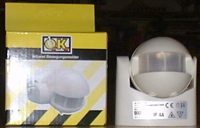

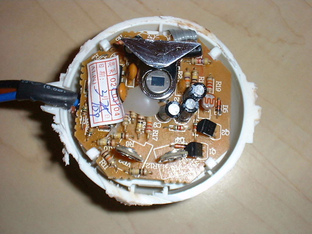

#982360
Genau das was hier besprochen wird, würde ich gerne auch nutzen.
Sprich ich habe mir einen bewegungsmelder vom baumarkt geholt, der sieht
genau gleich aus wie hier auf dem bild oben.
Jetzt ist nur die Frage kann ich die zweite Platine einfach weglassen
oder brauche ich die noch zu etwas?
Habe 3 Anschlüsse an der anderen Platine......wo kommt + bzw- ran?
Die dritte ist dann wohl die signalleitung vermute ich mal.
Ich wäre euch sehr dankbar wenn mir jemand weiterhelfen könnte.
Gast #984932
Die "andere Platine" ist das (Kondensator-) Netzteil mit dem
Schaltrelais.
Die 3 Leitungen sind + , Masse, Schaltausgang (des
Bewegungsmelderteils).
Diese 3 Leitungen musst du selbst identifizieren.
I.d.R. kommt + von einer Z-Diode (Kathode) , deren Wert ca. 5V1.
Dort hängt normalerweise auch ein Kondensator (Elko) dran, an dem sieht
man dann wo + bzw. Masse ist.
Anstelle der Z-Diode ist auch ein Spannungsregler denkbar (78L12 oder
78L05).
Achtung: Oft ist eine zweite Z-Diode vorhanden, weil das Relais i.d.R.
mit 24 Volt oder gar 48 Volt Spulenspannung läuft.
Der Schaltausgang geht zu einem Transistor (für das Relais), über einen
Widerstand an dessen Basis.
Zur Not ( !VORSICHT! ) das Teil geöffnet an ~230V hängen und über GUT
ISOLIERTE Messspitzen im 20 Volt DC Messbereich nach + und Masse suchen
an den 3 Pins.
!!! GEFÄHRLICH, weil UNISOLIERT mit dem ~230V verbunden !!!
(Trenntrafo wäre sehr nützlich).
Gast #1636363
Ich hatte ihn damals beim Marktkauf-Baumarkt geholt, den gibts hier aber
nicht mehr. Ich denke dass die Billig-BWMs von Bahr oder Hornbach
ähnlich aussehen (hab' dort aber noch keinen von 'OK' gesehen sondern
nur 'TOP' für 6-8€).
