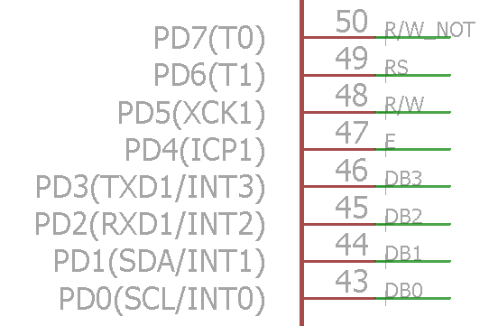

zur schaltung
Steckbrett mit 5V Festspannungsregler
dann das Display "normal" angeschlossen PORTC sind die 8 Datenleitungen
und auf PORTA habe ich die 3 Steuerleitungen. also nichts spektakuläres
habe sowas schon nen paar dutzend mal auf nem Steckbrett aufgebaut und

Habe alles so angeschlossen wie im dislplay.h beschrieben. Die Pins für
den 4Bit-Modus werden vom DIP204 Pin 11 bis 14 benötigt.
Durch andere Beiträge, habe ich auch gesehen, dass jemand vergessen hat
R/W (SID) auf GND zu schalten. Habe dies gemacht und es funktioniert
wunderbar!!!
Danke für das Hinaufstellen der Initialisierung.
Gruss Alain

Ich bin gerade dabei das LCD Modul "EA DIP203B-4NLW" ans laufen zu
bekommen.
Zur Hardware: Ich verwende den Atmega2560. Im Anhang die Pinbeleung.
Scheinbar gibt es Probleme mit der Initalisierung.
Es leuchten einfach irgnedwelche Zeichen.
Habe ein kleines Testprogramm. Die Funktion "display_clear();" scheint
aufjedenfall mal zu funktionieren.
Vielen Dank schonmal vorab für eure Hilfe.
