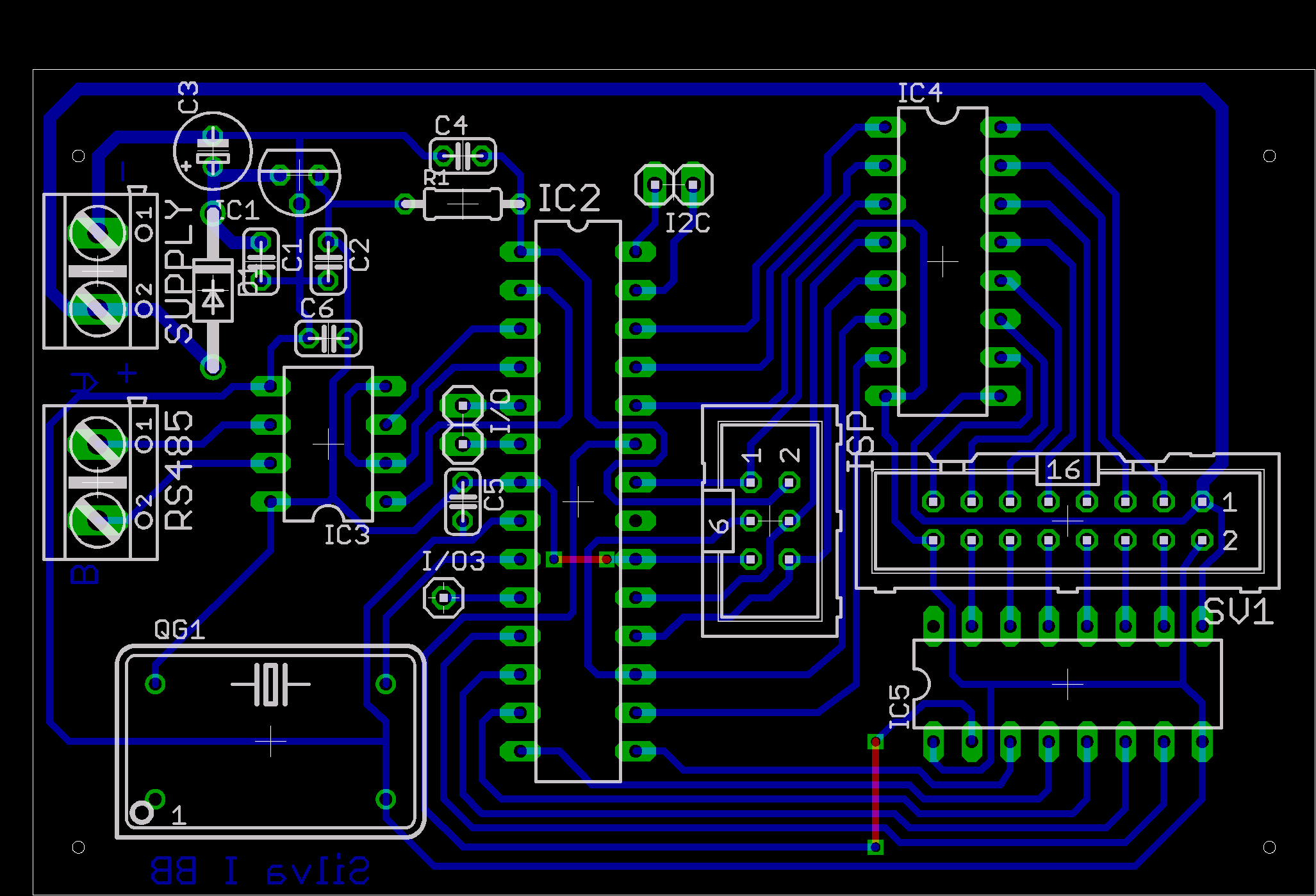

Hallo alle miteinander,
ich habe gerade das Layout meiner ersten Platine, meines ersten
(privaten) Projektes "fertiggestellt". Das ganze soll eine über rs485
angebundene Breakout Box für eine pyrotechnische Zündanlage darstellen
(den Master muss ich erst noch erstellen^^). Nun wollte die Erfahreneren
fragen ob das Scheme/Board so wie es ist Sinn macht, oder ich da grob
ins Klo gegriffen habe.
Im angehängten Zip sind die eagle Dateien sowie png's vom Scheme und vom
Board, ich hoffe da ist für jeden was dabei ;-) Hier noch ein bisschen
was zum Verständniss:
- SV1 führt zu einer weiteren Platine auf der sich 13x 12V Relais
befinden welche das eigentliche Schalten übernehmen (12x Kanal, 1x
Sicherheit). Da kann man nicht viel falsch machen deswegen möchte ich
euch nicht damit langweilen ;-)
- Airwires sind grundsätzlich Sachen die ich später von Hand verkabeln
will.
Wenn euch die Ausdauer noch nicht verlassen hat hätte ich da noch ein
paar Anfängerfrägchen:
- Gibt es einen besseren (kleineren, preislich ähnlichen) Weg als den
fetten 7805 um an 5v zu kommen?
- Kann ich eagle beibringen Bauteile "aufzustellen" oder muss ich dafür
ein extra Bauteil erstellen?
- Kann ich Lötpads auch irgendwie nachträglich im Board hinzufügen ohne
damit mein Scheme zu versauen?
- Im Moment habe ich keinen externen Taktgeber vorgesehen da ich hoffe
mir die pins durch implementieren der "single synch byte" Methode aus
dem Atmel App Note AVR054 sparen zu können. Hat da wer erfahrung mit?
rs485 sollte schon 9600 baud packen...
- Wie empfindlich ist eine derartige Schaltung gegenüber
Stromschwankungen, oder anders ausgedrückt: Wie verhindere ich das beim
Zünden der plötzliche Strombedarf (Teilweise >10A für <<1s) Auswirkungen
auf meine Schaltung hat? Da 12V "schwer" zu beschaffen sind habe ich
damit geliebäugelt Schaltung und Zünder aus dem selben Akku
(Autobatterie?) zu treiben.
Das is jetzt doch ein bisschen lang geworden, ich hoffe ihr nehmt es mir
nicht übel. Bin über jede Antwort froh, wie gesagt: Meine erste Platine
Vielen Dank schonmal.
MfG
Stefan
will.
Nagut, zumindest 2 könntest du aber noch ohne große Änderungen routen.
Schau dir mal die Strippe von deinen +5V genauer an. Wenn du die
Leiterplatte 2 mm breiter machst kannst du die +12V auchnoch bequem zu
deinen IC4/IC5 legen.
78L05 kann weniger Strom(100mA), gibts im TO-92 Gehäuse (wie nen
normaler kleiner Transistor)
"change Pac" und auf das Bauteil klicken.(im Board)
Dein Ansatz mit D1 ist dafür schon gut. C3 sollte ein mittelgroßer Elko
sein der die schaltung dann ggf auch mal ne knappe Sekundelang versorgen
kann. :-)

von Stefan H. (d0t)
@Mario Hagen: Das is mir echt überhaupt nicht aufgefallen das ich die
+5v Leitungen an der Stelle nicht verbunden hatte, das Airwire hatte ich
nicht geplant...Ein sehr großes Dankeschön dafür, da hätte ich bestimmt
erstmal blöd geschaut nach dem Aufbau ;-)
Hab das jetzt korrigiert.
Die 12V wollte ich extra nicht als Leiterbahn verlegen, da fließen im
Extremfall ~0,5A (eventuell auch mehr, 13 relais + leds halt^^) drüber.
Müsste jetzt mal ins Datenblatt gucken wie dick die Leiterbahnen sein
müssten aber meine std. Hunzeldinger wären wohl überfordert und dickere
brauchen mir zu viel Platz, lieber ein gepflegter Hartkupfer Draht rüber
und gut ist :-) Vllt. überkommt mich aber noch die Faulheit und dann leg
ich sie rum^^
Der Spannungsregler (78L05) sieht schonmal sehr gut aus. Ich frage mich
bloss ob die 0,1A für ATMega8 und für den Bustreiber (LTC485N)
ausreichen. Mal gucken was die Datenblätter sagen (aber erst nachm
schlafen).
Achja, noch vergessen zu erwähnen. Da ich bei reichelt zu bestellen
gedenke muss ich mich leider auf Bauteile die dort im Programm sind
beschränken (weswegen der 78L5 auch gut aussieht^^).
MfG
Stefan

Ich würde sowohl beim uP als auch bei RS485 einen Bypass Kerko setzen.
von Horst Gschwandtner (Gast)
bei Reichelt gibt es auch µA7805 oder so ähnlich (ist im TO-92 Gehäuse)

von Falk B. (falk)
@ Stefan H. (d0t)
>will.
Kein gute Idee. Machs liebe gleich richtig.
Du kannst sie im Schaltplan einfügen. Kein Problem.
Lass das, nimm liber ein Quarz. Die Pins sind sowieso frei.
Mit ner Diode un nem grossen Elko. Hast du ja schon.
Anmerkungen.
- Es fehlen die Bauteilwerte für ICs, Elkos, Widerstände, Dioden
- Da du nur 12 Schaltausgänge brauchst, kannst du auch zwei ULN2003
nehmen, die sind noch ein gutes Stück billiger als ULN2803.
- Jeweils 100nF KEramikkondensator an IC2 und IC3 fehlen, ebanso am
Reset von IC2.
MFG
Falk

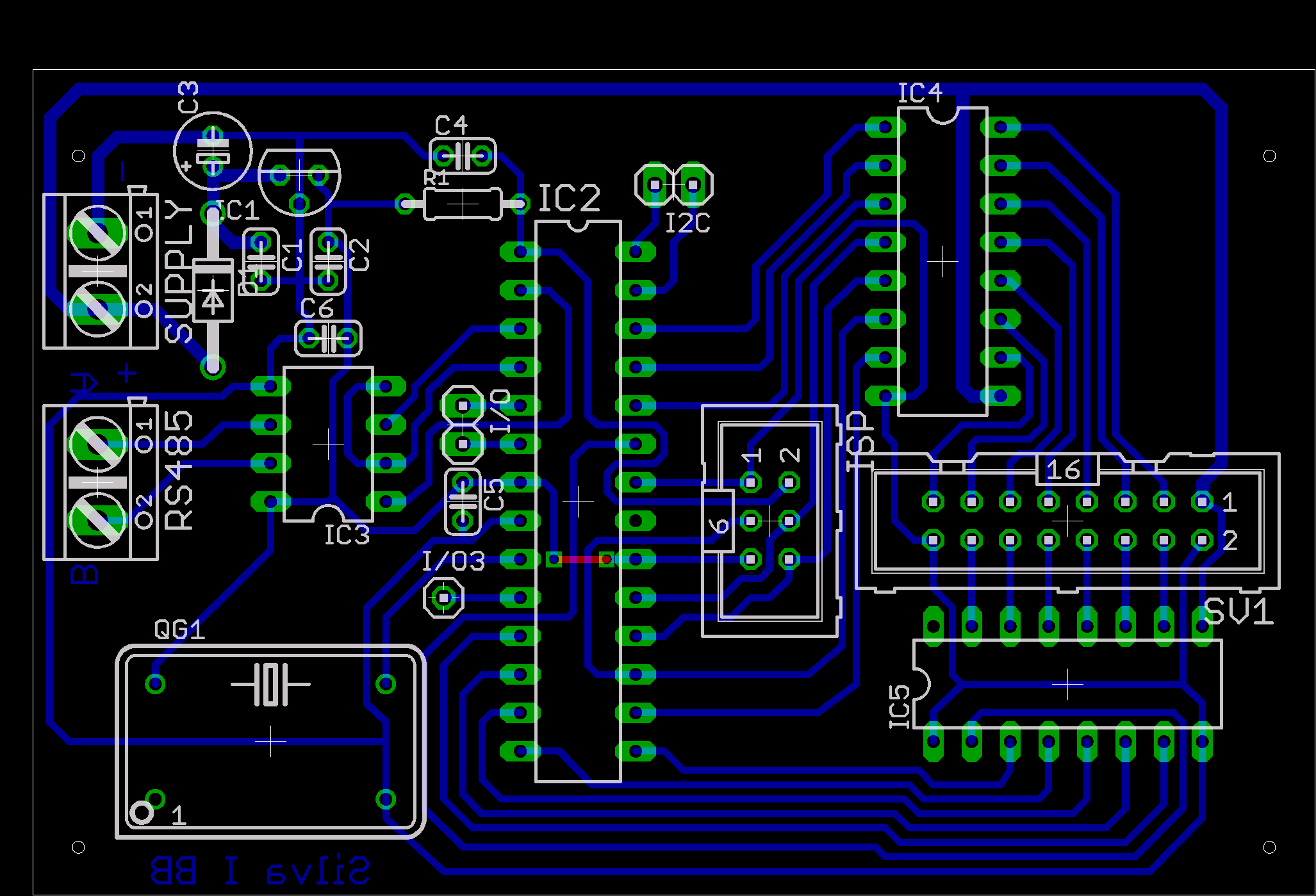

von Stefan H. (d0t)
Erstmal vielen Dank für die ganzen Antworten&Tipps. Habe jetzt das
Platinchen angepasst:
-Quartz als externe Taktquelle
-78L05 als Wandler
-ULN2003 für die Schalter (Ich brauche btw. 13 Ausgänge und nicht 12)
-12V als Leiterbahn
Bleiben noch 2 airwires die ich wohl so einfach nicht wegbekommen werde
;-) Aber damit wäre ich schon zufrieden.
Ich hätte dann auch wieder ein paar Frägchen:
-Schützen die vielen Kerkos die Bauteile vor Störspannung oder das Netz
vor Dreck aus den Bauteilen? ;-)
-"Braucht" den wirklich jedes IC einen?
-Welche Kapazität wäre für meinen Stützelko angebracht, ich habe nämlich
ehrlich gesagt nicht viel Ahnung wie ich den Gesamtverbrauch über den
Spannungswandler ausrechnen kann ^^
-Habe ich das richtig verstanden das Lötpads im Schaltplan vorkommen
müssen und es keinen Weg gibt sie erst im Board zu erstellen? (igitt)
Nochmals vielen Dank an alle die Tipps gegeben haben. Im Anhang ist die
"aktuelle" Version der Platine. Wäre nett wenn ihr die auch mal in
Augenschein nehmen könntet.
MfG
Stefan
ps: Fast vergessen, entspricht der von mir gewählte Oszillator dem
Package des OSZI 4,0000 von reichelt und warum motzt Eagle über die
Verbindung zwischen meinen +5v und QG1 VCC? ("POWER-Pin QG1 VCC
verbunden mit +5V")

von Falk B. (falk)
@  Stefan H. (d0t)
nöö, das ist ein QuarzOSZILLATOR. Was willst du mit so einem Klopper?
Ein Quarz ist kleienr und billiger und vollkommen ausreichend.
R1 solltest du als leigende Version nutzen
Du solltest GND richtig layouten, und nicht per Cowboytrick durch die
POins führen
Der ISOLATE Parameter des GND Polygons ist ein wenig gering.
Die bekommt na auch weg. Zur Not solltest du so layouten, dass du auf
dem Top Layer zwei einfache Verbindungen liegenm, die du dann per
Drahtbrücke setzen kannst. Das ist eine saubere Lösung. Jetzt ist es
einfach nur Murks.
Nur bedingt.
Ist besser.
Passt soweit. GGf auf 47uF erhöhen.
Wo ist das Problem?
Nimm ein Quarz, aus der Bibliothek Crystal.
MFG
Falk
von Stefan H. (d0t)
@Michael G: Hier nochmal als einzelne png. Das dämliche ist das man hier
nur eine Datei anhängen kann und man in den Originalen .brd/.sch Dateien
viel mehr sehen kann als auf einfachen images.
@Falk: Hast natürlich recht, ist ein Quarzoszillator. Für ein Quarz
brauch ich noch XTAL2, oder? Wieder wäre ein pin dahin, aber das oszi is
wirklich ein wenig groß :-( Hm, ich kann nirgendwo den
Temperaturberreich der Reichelt Quarze finden. Also 40° bis -10° bei
unterschiedlichen Luftfeuchtigkeiten sollte der nicht übel nehmen ;-)
Gibts ein Datenblatt?
MfG
Stefan
von Εrnst B. (ernst)
Schalt doch auch noch ab deinem Massepolygon die Orphans ab, diese
einzelnen verstreuten Kupferinseln ohne Anschluss dran sind recht
unschön
von Michael G. (linuxgeek) Benutzerseite
Hi Stefan,
sieht schonmal brauchbar aus -- allerdings ist Dein Massepolygon kein
Massepolygon und es sind noch 2 Bahnen nicht geroutet, da kannste dann
ja getrost zwei oberirdische Bahnen machen wenn kein Platz mehr ist
(wobei da sicher noch Platz ist auf dem Board).
Michael
Michael G. wrote:
> Hi Stefan,
> Massepolygon
Wieso nicht? Das Polygon ist doch an den GND-Pins angeschlossen jeweils.

Er hat doch schon gesagt, dass er da ne große Drahtbrücke drüberspannt
PS: Die Leiterbahn direkt unter der dicken Leiterbahn an der Oberkante
der Platine ist dicker als ihre Nachbar-Leiterbahnen. Außerdem liegt die
auch ganz schön nah an der dicken Leiterbahn.

Hallo Stefan,
ich habe mal deine Schaltung benutzt um meine Routingfähigkeiten  weiter
zu trainieren.
Ich habe es auch nicht hinbekommen komplett ohne Drahtbrücken
auszukommen
(Drahtbrücken sind rot)
Grüße
Björn
@Björn, Noch ein paar Tipps:
Die Drahtbrücke am IC5 geht noch leicht weg (unter IC durchrouten)
Die Schlangenlinien um den einen Atmega-Pin (Leitung zum ISP-Pin 2) sind
unschön, vielleicht gehen die noch weg...
Die Verbinung vom IC4 an die +Supply Leitung nicht durch den
Wannenstecker durchrouten, senkrecht nach oben.
Und ein paar von den parallelen Leiterbahnen kann man noch etwas
auseinanderziehen, um das Massepolygon besser "durchzuverbinden".
Und zur Schaltung noch:
Abblockkondensator am AVCC Pin fehlt, Abblockkondensator am
Quarzoszilator fehlt.
von Björn W. (bwieck)
Layout ohne GND Polygon hinzugefügt
Nicht wirklich, hast Du eine Idee ?
Die stören mich ja auch, habe aber noch keine Möglichkeit ohne Brücke
gefunden...
Du hast Recht! Mann bin ich Blind
Naja.. soo wild ist die Schaltung eh nicht das überhaupt ein GND Polygon
nötig wäre.
Zur Schaltung habe ich nichts zu sagen, die habe ich nicht gemacht, das
dürfte aber den Stefan interessieren.
Aber was mich ja mal interessieren würde ist die Tatsache das über die
ISP Schnittstelle der 787L05 "von hinten" versorgt wird.
Ich meine mal gehört zu haben das die Spg.Regler sowas nicht gerne haben
Deswegen gab es ja auch mal in einem Datenblatt von ähnlichen Reglern
mal den Hinweis das eine Diode von OUT nach IN sinnvoll ist.
Was hältst Du davon ?
Grüße
Björn
Zwischem letzten und Vorletztem Pin durch, danach geht die Masseleitung
ganz einfach wieder dran...
> gefunden...
Evtl wenn man die Masseverbindung noch unter der Drahtbrücke unterhalb
des Mega durchkriegt...
> nötig wäre.
Das schon, aber unschön find ichs trotzdem. z.B. die zwei Leitungen zum
RS485 Anschluss.
Naja, kann man machen, mit der Diode. Ist aber für den Regler nur
kritisch, wenn am Eingang ein großer Kondensator hängt, der sich dann
über die Rückwärtsströme auflädt.
Ist wohl eher eine Philosophische Frage: Lohnt sich eine zwei cent
Diode, um einen zehn cent spannungsregler eventuell zu retten?
Jetzt wo Du es einfach sagst: Sicher doch!
>> gefunden...
Ist aber die /RESET Leitung vom ISP.. Würde meiner Meinung nicht schlimm
sein, das ist keine HF drauf.
Naja, wenn der ISP benutzt wird liegen ja auch ständig 5V am Ausgang des
78L05 an.
Danke und
Grüße
Björn
von Stefan H. (d0t)
Oh, da is ja doch noch einiges an Zeug dazugekommen. Habe mein Routing
entsprechend der Vorschläge vor Björns "remake" angepasst und den durch
das einfache Quarz gewonnenen Platz in 2 praktische Anschlüsse
investiert. Allerdings gefällt mir dein routing auf den ersten Blick
deutlich besser als meins ;-) Eventuell werd ich alles nochmal
"aufreissen" und neumachen um ein besseres routing zu finden.
Ich hänge trotzdem mal meine aktuelle Version an. Brauche zwei Brücken,
eine davon soll dafür sorgen das auf jedenfall der nötige Strom zum GND
pin von IC4 kommt.
Vielen dank für alle Kommentare, weitere sind natürlich erwünscht ^^
MfG
Stefan

von Falk B. (falk)
Soo, hier mal eine noch etwas aufgeräumte Version.
Njoy
Falk

Die rechte, diagonale rote Leitung kannst du dir sparen.
Hi Stefan...
ich hab mir Falks Version jetzt nicht angesehen aber Du hast die Bahnen
teilweise einfach zu nah an den IC-Pads vorbeigefuehrt, das kann nicht
gut gehen. Schau dass Du da genug Abstand haeltst.
Dass die diagonale oberirdische Bruecke unnoetig ist wurde ja schon
gesagt ;)
Gruss,
Michael
von Falk B. (falk)
@  Michael G. (linuxgeek)
Ja, der OP hat ziemlich im DRC rumgepfuscht. Dadurch werden die Pads zu
gross und da 16 mil durchzuführen ist Quark. Hab ich in meiner Version
korrigiert.
MFG
Falk
von Stefan H. (d0t)
Jupp, hatte im drc einige Werte anhand anderer Threads "angepasst",
anscheinend wohl nicht richtig.
Wie gesagt, ich habe vor das ganze selber zu ätzen und dann natürlich
auch zu bohren, deswegen sind mir größere pads natürlich lieber.
Habe mein letztes Design mal den design rules aus Falks Version
angepasst, jetzt komme ich leider nicht mehr um 3 90° Winkel im Design
herum. An 2 Stellen musste ich auf 12mil Leiterbahnen runtergehen um den
ISP-Anschluss anschließen zu können.
Ich könnte nat. auch einfach gleich Falks Version nehmen anstelle in
meiner rumzuwerkeln, aber ich wills ja lernen. Ihr seid auf jedenfall
eine große Hilfe. Danke nochmals!
MfG
Stefan
von Falk B. (falk)
@ Stefan H. (d0t)
Etwas grösser ist OK, aber deine sind IMHO zu gross.
Kein Problem. Ist nicht soo kritisch. Oder du machst zwei ganz kleine 45
Grad Ecken.
Das solltest du sowieso, wenn du Leitungen durch Pins durchführst. Dann
hast du 12mil Abstand/Breite, das ist mit Hobbymitteln gut machbar.
MFG
Falk
von Stefan H. (d0t)
Gut, habe alles angepasst ;-) Ihr habt mir sehr geholfen. Danke!
