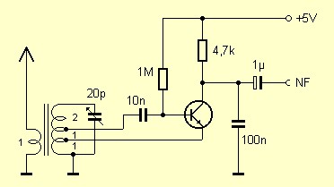

von vrt2000 (Gast)
Das hört sich je fürchterlich an, diese unwissende Newbies, aber loblich
ist ja es, dass Sie ja lernen wollen.
Lasst euch nicht entmutigen: Es ist alles einfacher, als mancher tut.
Bauen Sie die Schaltung aus dem Anhang auf. Die Luftspule mit insgesamt
vier Windungen soll auf einen Dorn von 3...4 mm gewickelt werden.
Biegen Sie die Spule, um die Frequenz fein abzustimmen. Erhöhen Sie die
Windungsanzahl, um die Empfangsfrequenz zu erniedrigen, falls gewünscht.
Als Transistor RF92, der macht es bis 900MHz.
Die NF Leitung danz auf ein Eingangspin des AVR. Jeder AVR packt es,
keine Bange.
Software müssen Sie noch dazu schreiben, dazu ist es erforderlich zu
wissen, was der Sender als Protokol verwendet.
Die Schaltung arbeitet übrigens mit Frequenzdemodulation, die wesentlich
einfacher ist in diesem Frequenzbereich. AM ist für Langwellen
einfacher.
Antennenlänge hängt von der frequenz ab und der lichtgeschwindigkeit,
weil radiowellen mit der geschwindigkeit c sich ausbreiten.
