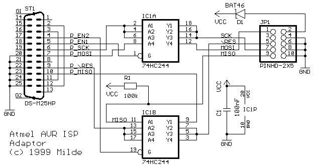

ich habe soeben einen 2313 auf ne steckbrett angesteckt und auch die
programmierschaltung mit daufgesteckt. jetzt bringt mir ponyprog beim
verbinden mit dem controller einen fehler.
DEVICE MISSING OR UNKNOWN DEVICE (-24)
hatte jemand schon mal so eine fehlermeldung, und kann mir sagen was sie
bedeutet. oder muss man da erst noch ne *.inc-datei des controllers mit
in ponyprog-verzeichnis legen?
danke
Pierre

von Thomas (Gast)
vielleicht sollten wir erstmal klären, welche Programmierschaltung wir
verwenden.
Ich verwende die von Peter Fleury. Die
funktioniert gut.

OK, im Tutorial ist folgender Link angegeben:
http://rumil.de/hardware/avrisp.html
ok?
Der 10K Widerstand ist auf keinen Fall zu groß (wenn er der Fehler wäre,
dann ist er zu klein).
So umständlich es ist, Du mußt den Programmieradapter vom AVR und vom PC
abziehen und ihn nochmal völlig durchchecken.
So würde ich es machen:
schließe an den Programmierleitungen zum AVR (SCK, RESET, MISO, MOSI)
Led's mit ca. 1k Vorwiderstand an.
lege dann die Pins 4/5 (output enable) am Druckerkabel auf 0V um den
PIN6 am IC 74HC244 auf enable zu setzen.
dann kannst Du die Leitungen SCK, RESET, MISO, MOSI einzeln prüfen. Lege
jeweils 0V oder 5V am Eingang an und checke das verhalten der LED's.
Wenn alles ok ist, dann mußt Du den Aufbau
auf Deinem Board checken.
Ich hoffe Du kannst meinen Ausführungen folgen :-) ?

wie meinst du das mit den 0Volt für die pins 4/5. wo liegen denn die
0Volt am Druckerkabel an? und wie meinst du das mit den 0 oder 5 Volt,
um das verhalten der led´s zu checken?
oder brauch ich wieder ne zusätzliche spannungsversorgung.
danke für eure bemühungen.
Pierre
von Thomas (Gast)
Schau Dir das Bild an. Für den Test mußt Du an PIN4 und PIN 5 des
Steckers DS_M25HP  null Volt anlegen.
 und wie meinst du das mit den 0 oder 5 Volt, um das verhalten der led´s
zu checken?
Ganz einfach. Der 74HC244 ist ein einfacher Puffer. Wenn Du 0V oder 5V
am Eingang z.B A1 anlegst, dann muß auch am Anschluß Y1 OV oder 5 V
rauskommen.
Nein es folgendes gemeint:
VCC = 5V
GND = 0V
von Malte P. (malte-cux)
hi,
ich habe das gleiche Problem, deswegen habe ich wie Thomas beschrieben
hat, mit LEds getestet.
Mit dem Ergebnis das die Led immer leuchtete nur nicht beim Reset-Pin.
Was hat das zu bedeuten?
Wer kann mir helfen?
mfg
Malte
