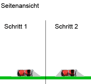

von Claudio A. (ugoltner)
Schau mir gerade eine 1N4001 in SMD Bauform an...
Da sind die Kontakte nicht wie bei Widerstände unten, sonder sozusagen
vorn und hinten.
Wie wird denn so etwas auf die Platine gelötet??
Ausserdem ist dieses Ding auch noch RUND!

Lötvorgang:
Man mache einen Zinnklecks auf ein Pad, und halte das Bauteil mit seiner
Kontaktfläche dagegen. Dann erwärmt man den Klecks, bis das Zinn
zwischen beiden Kontaktflächen (Pad und Dioden-Anschluß) eine Verbindung
herstellt.
Lötkolben wegnehmen und Bauteil in dieser Stellung halten, bis das Zinn
erkaltet ist.
Sinnigerweise hat man die andere Bauteilseite so positioniert, dass sie
in der Nähe des zweiten Pads ist. Die sollte man dann mit der
entsprechenden Menge Lötzinn und Lötwärme verbinden können.
Notfalls (sollte man gewackelt haben) kann man die erste Lötstelle
nachlöten.
Eine spitze Pinzette ist das A&O beim SMD-Löten...

:) Irgendwie stehe ich auf dem Schlauch.
Bei der Diode sind die Anschlüsse ja an der Seite,
ich kann die natürlich senkrecht aufs Pad löten, dann steht aber die
andere Seite senkrecht nach oben in der Luft...wo kein Pad ist....

ja, aber die Anschlussseite steht doch im rechten Winkel (Melf)
zueinander!

von jonny (Gast)
Hab mal was in gebastlet :)
hoffe es bringt dir die thematik näher...
ist do (fast) wie bei widerständen  - hinlegen und fastlöten
jonny
Es ist dann aber schon so, dass die Anschlüsse das Pad praktisch nicht
berühren, oder?
Das Zinn läuft halt daran entlang, aber verstehen tu ich diese Melf
Bauweise ehrlich gesagt nicht....
von jonny (Gast)
Wie auf meinem Bild geziegt, bildet des Lötzinn die Schicht, die Pad und
Bauteil verbindet.
über das lötzinn stellt man den kontakt her ;)
Ah, sorry, hatte das Bild nicht gesehen.
Jetzt ist es klar! Vielen Dank!
