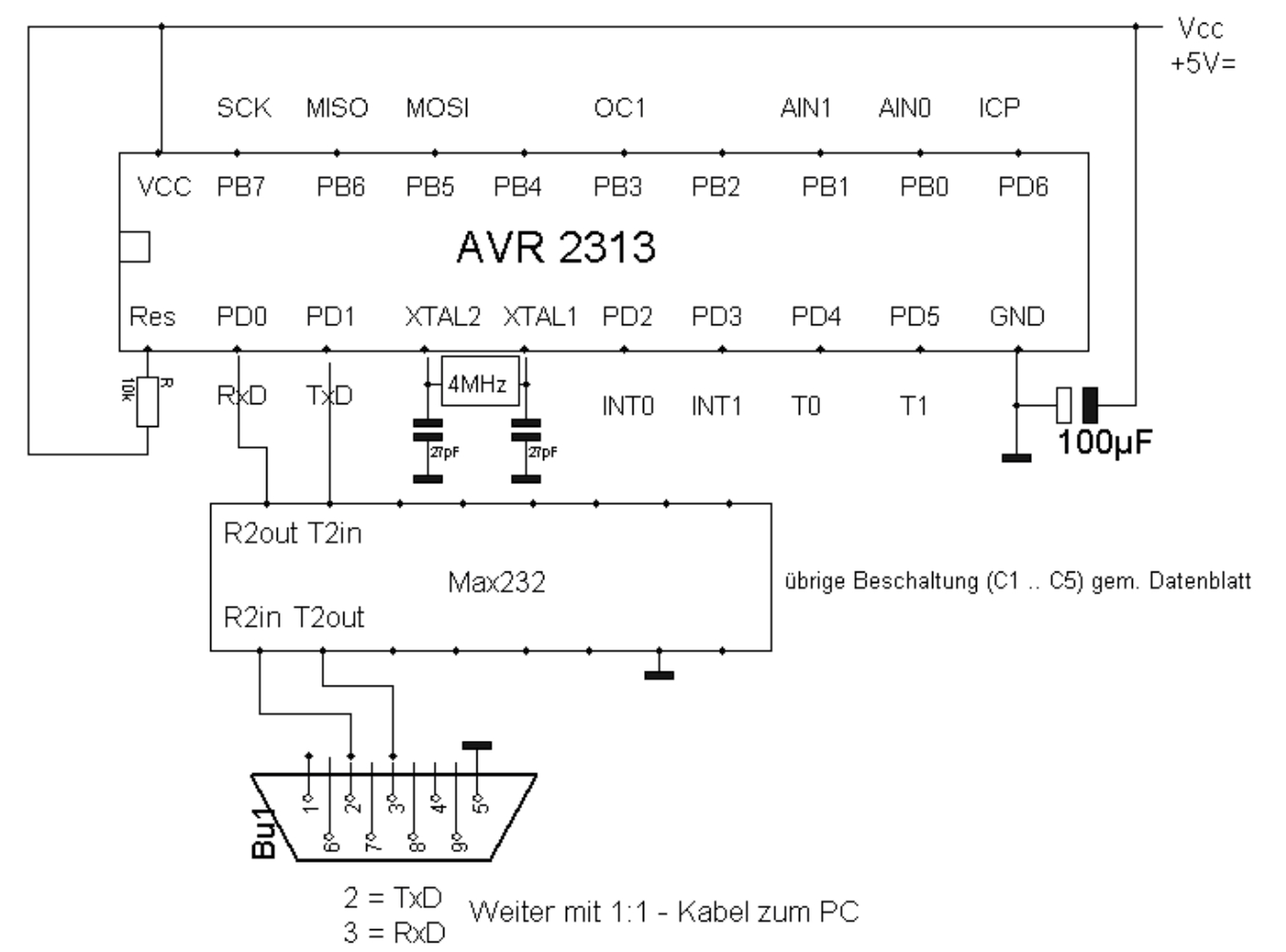

von g?nter (Gast)
@Frank
Hab mal 'auf die Schnelle' eine Zeichnung erstellt
(Ich hoffe ich habe alles richtig eingezeichnet...)
Die von mir erwähnten Schaltungen
A (auf Lochraster-Platine) und
B (auf dem Steckbrett) sind nach dem gleichen Schema
aufgebaut.
Programmiert wird der 2313 auf dem STK500
Wie gesagt, die RS232 - Kommunikation läuft auf dem STK500 und
auf der Schaltung A problemlos, nur Schaltung B (auf dem Steckbrett)
macht nach wie vor Kummer ... (i m m e r   der gleiche 2313 !)
Auf dem Steckbrett sind natürlich einige längere (bis zu 8 cm)
Verbindungs-Drähte vorhanden, die vielleicht wie Antennen Störungen
einfangen / ausstrahlen... ????
Vielen Dank für Deine bisherigen Bemühungen
Vielleicht finden wir ja noch 'wo der Hund begraben ist...'
Günter

von emil (Gast)
den 100uF-elko muss man doch umgekehrt anschliessen/zeichnen :)))
von Frank Linde (Gast)
Hallo Günter,
ich stimme Reini zu, bei der simplen Schaltung sollte der Fehler in
oder um den 232 zu finden sein. Was mir so auf Anhieb auffällt: Du hast
den Vcc-Anschluß des 232 als nicht beschaltet gezeichnet. Falls das
nicht nur ein Übertragungsfehler beim Zeichnen war, dann ist das Dein
Fehler.

von g?nter (Gast)
@emil
der Elko ist nat?rlich nur falsch eingezeichnet; sonst w?re er
sicherlich schon abgeraucht ??!!
Hab's auch nochnmal kontrolliert !

@Frank
in der Zeichnung habe ich es mir erspart die restliche Anschaltung
zu dokumentieren (Vcc ist natürlich beschaltet)

von formtapez (Gast)
im schaltplan fehlt der kondensator vom RESET-eingang des 2313`ers zu
GND.
mit 6,8µF fährt man da ganz gut (mit deinem 10k-widerstand).
MfG
