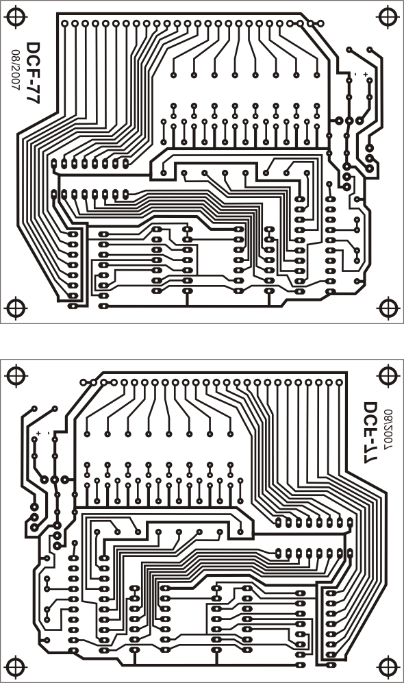

So nun zu meinen Problem: Ich habe anhand dieser Schaltung (im Anhang)
diese Uhr nachgebaut und sie klappt auch hervorragend. Habe dafür die
7-Segmentanzeigen von Kingbright SC10-21SRWA benutzt.
Jetzt möchte ich die SC23-12SRWA mit 57mm Höhe benutzen. Habe die
Segmente genauso angeschlossen wie die anderen, aber irgendwie klappt es
nicht. Habe auch die Spannung an den Transistoren auf ca. 9 Volt erhöht,
da die Segmente ja eine höhere Spannung brauchen(nur an den
Transistoren, die andere Spannung blieb auf 5 Volt). Die Anzeigen
leuchten dann in einer angenehmen Helligkeit, aber es sind alle Segmente
an. Also alles 8ten.
Meine Frage: Wie kann ich das realisieren bzw. was benötige ich dafür?
Bitte um eine einfache Hilfe für einen Hobbytroniker

OP #666173
Danke für eure Anregungen.
Ich habe einiges ausprobiert, unter anderem auch die Lösung mit einem
zusätzlichen ULN2803. Ich bringe die Anzeigen einfach nicht dazu richtig
zu leuchten. Es leuchten entweder keine oder es leuchten alle Segmente.
Ich bin auch nicht so richtig fit darin. Ich kann zwar Schaltungen,
Layouts nachbauen und so ein bisschen verstehen, das wars dann. Ich
freue mich eigentlich immer, wenn eine Schaltung, die ich dann
nachgebaut habe, funktioniert :-))
Jetzt hatte ich mir gedacht, das ich an diese Schaltung einfach etwas
größere Displays anschließen kann und es funktioniert! Pustekuchen, es
klappte nicht. Deshalb ja auch meine Frage.
Wäre nett, wenn einer von euch mir mal einen Plan zukommen lassen
könnte, wie ich das am besten löse. Laut Plan kann ich es etwas besser
verstehen.
Werde nachher mal die Lösung von eProfi und auch von Philipp probieren.
Vielleicht klappt diese ja dann. Ich wär echt begeistert, wenn die Uhr
dann mit den großen Displays funktioniert.
Nochwas vorweg: Habe die Uhr im Aufbau etwas geändert(siehe vorherige
Bilder) so das das Datum im Format "DD MM YYYY" und nicht in "YYYY MM
DD" angezeigt wird. Dies kann man aber, wenn man die Anzeigeplatine
erstellt, selbst entscheiden. Dies hat auch keinen Einfluss auf den
Schaltplan. Der Schaltplan bleibt unverändert. Ich finde diese Ansicht,
wie ich sie gelöst habe, einfach besser.
Wen es interessiert: Habe als Anzeigen für die Uhr die "SC10-21" und für
das Datum die "SC56-11" von Kingbright benutzt.
Habe als Anhang mal den Sourcecode (der ist nicht von mir) und das
Layout für die Schaltung beigefügt. Das Layout ist in CorelDraw erstellt
worden.
Mit freundlichen Grüßen: Klaus
