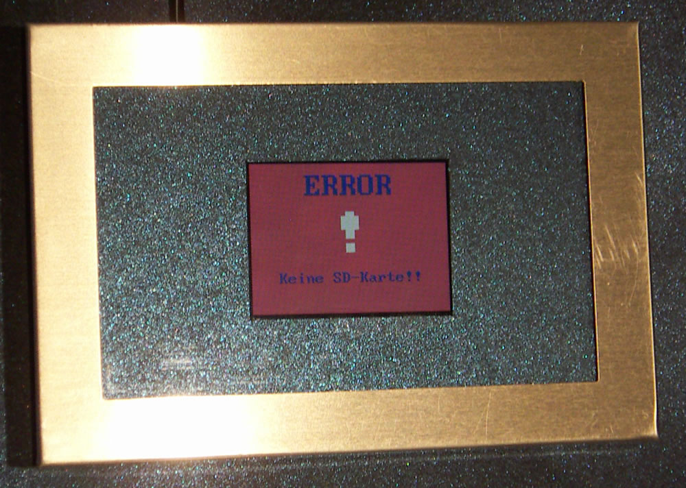

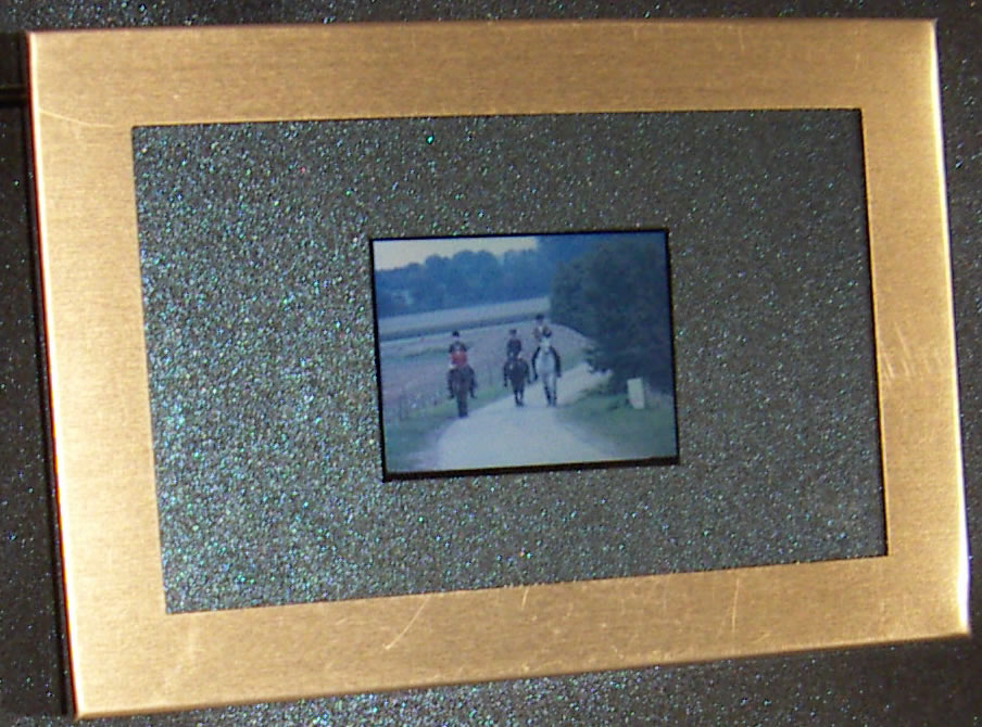

Hi Kollegen, ich habe einen digitalen Bilderrahmen mit SD-Karte und dem Siemens S65 Display gebaut. Das ist heute vielleicht nicht mehr so aktuell, weil es die Dinger inzwischen überall zu kaufen gibt, aber ich hatte mit dem Projekt schon vor fast zwei Jahren angefangen. Es lag dann lange rum und erst seit ich einen AVR-Dragon hatte und vernünftig debuggen konnte, ging es schnell voran. Ich hatte es ursprünglich für einen mega168 programmiert (wegen Speicher und Debug-Möglichkeit), jetzt aber einige Features gestrichen, damit es in die 8k eine mega8 paßt. Ich verwende für beide SPI Schnittstellen einfaches Soft-SPI und lasse den mega8 einfach mit dem internen 8MHz RC-Oszillator laufen. Damit dauert der Bildwechsel kanpp 3s. Das finde ich völlig ok, aber wenn es jemand schneller möchte, kann er ja auf Hard-SPI umstellen und evtl. ext. 16Mhz Quarz. Durch Soft-SPI ist man natürlich ziemlich flexibel bzgl. Pinning und anderen CPUs. Das Programm ist simpel und geht einfach davon aus, dass die gespeicherten Bitmaps genau 176W x 132H 24Bit-Pixel Bitmaps sind. Da wird nix skaliert o.ä.! Wenn's nicht paßt, gibt's bunte Pixelmuster! Die SD-Routinen stammen von Nick Lott und seinem Butterfly MP3 player. Sie lesen alle *.bmp files im Root-Verzeichnis einer FAT16 formatierten SD-Karte ein (mag keine Verzeichnisse). Die S65-Routinen stammen natürlich von Christian Kranz und funktionieren nur mit dem LS020 (ich habe noch P03 Displays, die ich aber nicht zum Laufen bekomme). Das Programm hat feste Bildwechselzeiten und blendet während des Ladevorgangs den Dateinamen ein. Das kann natürlich jeder so anpassen, wie er mag (kein Dateiname oder die ganze Zeit...). Sollte ein Fehler auftreten, dann wird versucht, eine qualifizierte Fehlermeldung auszugeben. Viel Spaß damit, Matthias P.S. Es muß ja nicht unbedingt ein Bilderrahmen sein. Das Teil verrichtet auch klaglos seinen Dienst als Werbetafel oder Stadionanzeige auf einer Modellbahnanlage. Es läßt sich auch gut in originelle Geschenke einbauen (Bauteile < 20 Euro).
Hier ist noch ein Bild von dem Teil. Einen Schaltplan habe ich noch nicht gezeichnet, aber die Schaltung ist auch ziemlich einfach. Die Pinbelegungen der SD-Karte und des S65 Displays gehen aus den defines der Headerfiles hervor. Als Spannungsregler verwende ich einen LM317L, den ich auf 2.9V eingestellt habe. Damit laufen alle drei Komponenten, ohne dass man sich Gedanken um Level-Shifting etc. Gedanken machen muss. Bei mir läuft das ganze an einem alten Steckernetzteil. Das liefert 12V im Leerlauf und daraus kann man über einen Vorwiderstand die 10.5V für die Hintergrundbeleuchtung speisen. Matthias
So sieht's von hinten aus...
...und so, wenn keine Karte drinsteckt...
...beim Laden des Bildes wird der Dateiname eingeblendet.

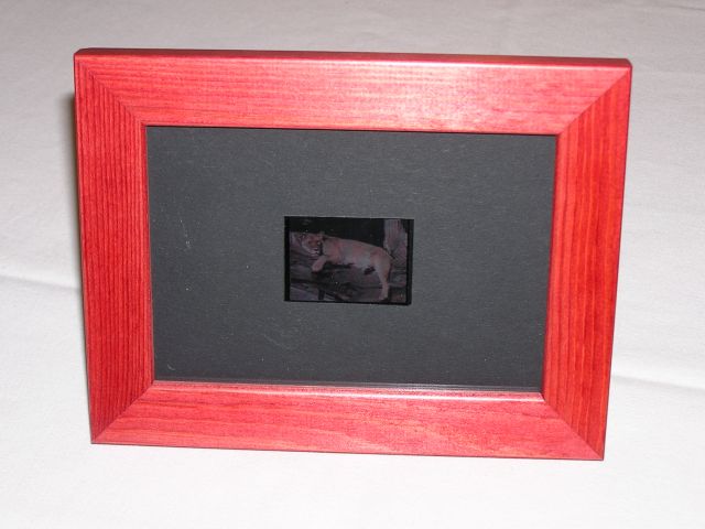

Hallo zusammen, als Weihnachtsgeschenk habe ich diesen Bilderrahmen auf einer geätzten Platine aufgebaut. @ M. Bode -> geniales Teil In der angehängten ZIP-Datei ist der Schaltplan als .png und Eagle .sch enthalten. Zur Schaltung: Supply X1-1 und X1-2 sind die Anschlüsse für eine Wandwarze, X1-3 und X1-4 für eine Batterie. Ich betreibe den Bilderrahmen über eine 9V Blockbatterie mit nachgeschaltetem Boost-Konverter (auch über einen MC34063 -> nicht in der Zeichnung), der die erforderliche Spannung für die Hintergrundbeleuchtung erzeugt (ca. 12V). http://www.nomad.ee/micros/mc34063a/index.shtml Der Buck-Konverter in der Zeichnung wird mit dem Poti R2 auf ca. 3,5V eingestellt. Die 2,9V für das Display werden über die Diodenstrecke D4 aus den 3,5V gewonnen. Aus D5 ca. 2,3V für die 1,8V- Versorgung. T1 ist Teil der Konstantstromquelle für die Hintergrundbeleuchtung und liefert ca. 18mA. An PB0 hängt bei mir ein Taster, der einen schnellen Bildwechsel ermöglicht, oder den Bildwechsel verhindert. Die Widerstände R4-R8 dienen als Strombegrenzung, da 3,5V <-> 2,9V. Mit vertauschtem DI und DO lief der Bilderrahmen auf Anhieb. Leider gibt es keine kleinen (<128mB) SD/MMC-Karten mehr zu kaufen. Der Bilderrahmen läuft bei mir mit einer 512MB und 1GB SD-Karte ohne Probleme. Der Oszillator Q1 ist ein 9,8304 MHz -> habe leider keinen schnelleren. Falls ich den Bilderrahmen irgendwann nochmal aufbauen sollte, dann werde ich den mini-SD-Adapter als Fassung verwenden und schön auf der Bestückungsseite aufkleben... Als Weihnachtsgeschenk ist das doch ideal, oder? Have Fun!
Hier noch ein Bild dazu
Leider ist es schlecht an die SD-Karte ranzukommen, daher die Idee, den Mini-SD-Adapter als Einschub zu benutzen, auf der Bestückungsseite aufzukleben und die wenigen Leitungen auf die Lötseite zu führen... (beim nächsten mal)

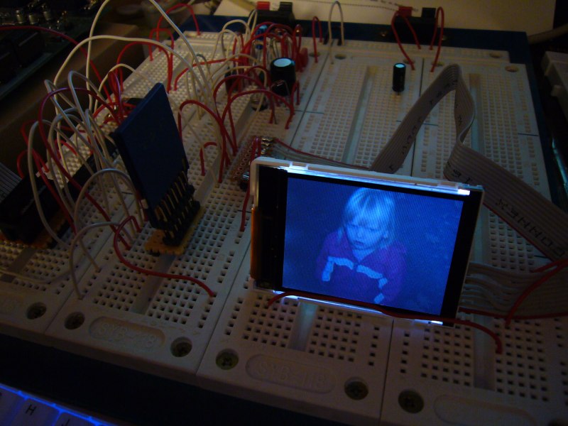

Da ich heute mal etwas Zeit hatte, habe ich mich mal an den Steckplatinenaufbau des digitalen Bilderrahmens begeben. Nach ein paar kleinen Flüchtigkeitsfehlern meinerseits läuft der Rahmen nun Problemlos. Echt super Sache. Jetzt werde ich mich auch mal daran begeben einen Schaltplan sowie ein Layout zu erstellen.
