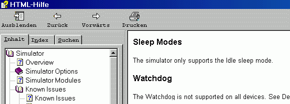

hallo habe folgendes Problem,
bei meinem code will der mikro nicht schlafen der timer läuft trotzdem
noch... versteh aber net warum. Suche jetzt schon die ganze Zeit den
Fehler bin aber irgendwie blind oder macht der Simulator einen Fehler?
Was ich nicht so ganz glauben will. alles noch weng alpha ;-)

#665661
Tobi wrote:
> Ja manchmal sieht man vor lauter Bäume den Wald nicht mehr.
;-) Da bist Du aber nicht alleine, geht mir auch öfters so...
> Danke werde
> es jetzt mal mit dem STK testen.
Viel wird es nicht bringen, der Tiny12 ist nicht gerade ein
Stromsparwunder.
