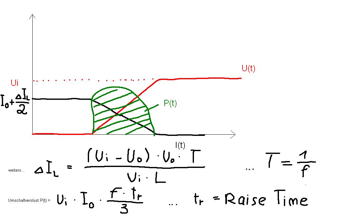

Habe im Anhang eine kleine "Skizze" meines Problems hinzugefügt. Und
zwar würde ich gerne die Umschaltverluste berechnen, die bei einem
Schalttransistor vorkommen, leider komme ich nicht af die Lösung P(t).
Es handelt sich hierbei um einen Aufwärtswandler und da wollte ich gerne
dieses Integral P(t) berechnen.
Vielleicht kann mir ja jemand einen Tipp geben.
Also mein Ansatz ist folgender:
P(t) = 2  f  integral U(t)*I(t) dt
Schaltfrequenz zweimal, weil ja Energie beim Ein- und Ausschalten frei
wird, hoffe ich liege da richtig...
Bitte um einwenig Hilfe..
MfG
W.W.
Dein Lösungsansatz ist meiner Meinung nach richtig...

von JÜrgen G. (Firma: 4CKnowLedge) (psicom) Benutzerseite
Wenn du allerdings nur P(t) willst: integral u(t) * i(t) da integrierst
du einfach von "0" bis "tr" und einmal von "0" bis "tf"
Die Frequenz fließt hier nicht ein, die kommt erst beim arithmetischen
Mittelwert und beim RMS...
Bei der Auswahl des Transistors: such dir ein gutes Datenblatt da werden
auch die Impulsverluste in einem Diagram+Formel berücksichtigt!

W.W., moment, stammt die Formel auf deinem Bild von Dir und willist was
anderes berechnen oder wo liegt das Problem?
mfg
von romanua (Gast)
Ja, habe ich. Es wird angenommen dass der Ripple (delta I/2) gleich null
ist, weiter wird angenommen, dass beim einschalten die gleiche Menge
Energie verloren geht wie beim Ausschalten. Was in eine Periode verloren
geht mus man f mal nehmen um auf verlustleistung zu kommen. Auf dem Bild
ist ein Ausschaltuebergang abgebildet
Per Periode
2*u(t)*i(t), integriert von 0 bis tr (2 fuer EIN und AUS)
2*Uin(t/tr)*Iout(1-t/tr)dt von o bis tr
2Uin*Iout(t/tr-(t/tr)^2)dt von 0 bis tr
2Uin*Iout(tr/2-tr/3)=2Uin*Iout(3tr-2tr)/6
Uin*Iout*tr/3
Stimmt es so?
mfg
von romanua (Gast)
Per Periode
Uin*Iout*tr/3
fur "Per Sekunde" muss man das f mal nehmen, also
f*Uin*Iout*tr/3
steht doch oben :) Viel Spass noch.

von W. W. (dt_rocky)
Ahhh hoppla danke, habs übersehen...:-)
Ja auf delta I/2 kommst folgendermaßen:
Also du betrachtest die Leitphase:
Uin-Uout=L*(delta IL/p(Tastverhältnis)*T) --> nach delta IL umformen
und in meinem Bild ist eh die Formel dafür nur ich habe da noch statt
dem p=Uout/Ui
delta IL/2 bekommst noch aus der Lückenbedingung Iomin = delta IL/2
Aber du weißt hoffentlich das dieser Betrieb nicht geeignet ist also der
lückende, weil ja der Spulenstrom den Wert Null erreicht.
MfG
