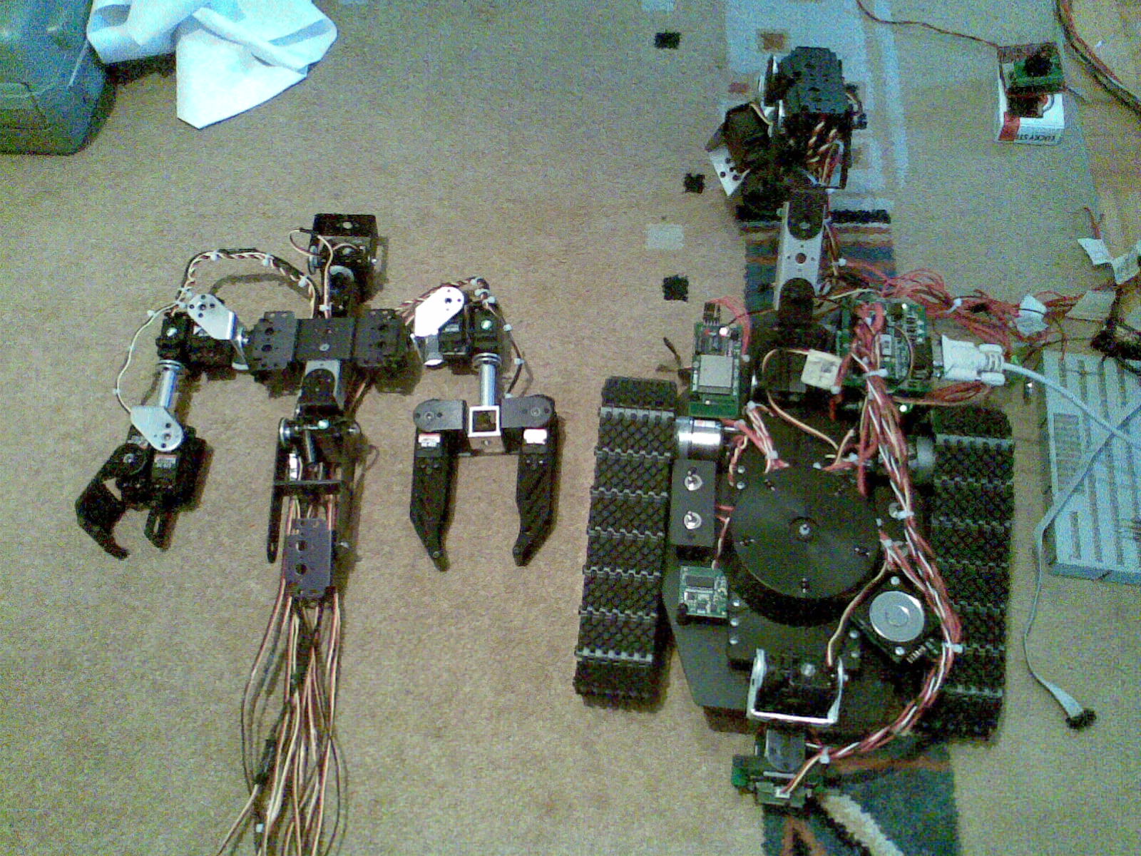

Das ganze Projekt ist noch im Entwicklungsstadium: Hat noch keinen Kopf,
da die CMUcam erst am Freitag ankam und ich die ja in den Kopf einbauen
will (momentan in Arbeit); Akkus hab ich noch keine und leider auch
keine Netzteile die genug Saft liefern würden um alles auf einmal zu
betreiben --> habe momentan immer nur die Teile angeschlossen an denen
ich gerade rumprogrammiere (bis jetzt funktioniert nur die Sprachausgabe
und die Distanzmessung nach vorne und hinten, quasi wie ne Einparkhilfe
am Auto. Funkverbindung steht auch schon.)
Kann dir aber mal ne Skizze der Verkabelung und ein Foto vom aktuellen
Stand machen. Liefere das dann gleich nach...
Gruß Phi

von Phi (Gast)
Das Verbindungskabel von CMUcam3 zum ATOM wäre ca. 40cm lang, müsste
dann schon gehen. Danke für die Hilfe.
Eine Skizze der Verkabelung war mir etwas zu umständlich, müsste aber
auch so verständlich sein:
Pin  Gerät
A0  GP2Y0A02YK (am Kopf)
A1  GP2D120 (auf Grundplatte nach vorne gerichtet)
A2  GP2D120 (auf Grundplatte nach hinten gerichtet)
A3  --
00  I2C Bus1 SDA
01  I2C Bus1 SCL
02  I2C Bus2 SDA
03  I2C Bus2 SCL
04  TxD serieller Funktransceiver
05  RxD serieller Funktransceiver
06  TXD CMUcam3 (am Kopf)
07  RxD CMUcam3 (amKopf)
08  IRPD1 LED1 (auf Grundplatte nach vorne gerichtet)
09  IRPD1 LED2 (auf Grundplatte nach vorne gerichtet)
10  IRPD1 In (auf Grundplatte nach vorne gerichtet)
11  SSC-32 (Servocontroller)
12  IRPD2 LED1 (auf Grundplatte nach hinten gerichtet)
13  IRPD2 LED2 (auf Grundplatte nach hinten gerichtet)
14  IRPD2 In (auf Grundplatte nach hinten gerichtet)
15  Relais für Scheinwerfer (2 am Kopf, 1 am Schwanz)
I2C Bus1: SP03 (Sprachausgabe), CMPS03 (Kompass), 2*TPA81
(Temperatursensorzeile am Kopf), MD22 (Motorcontroller)
I2C Bus2: 6*SRF08 (US-Distanzsensor; 4 auf Grundplatte, 2 am Kopf)
Außerdem befinden sich am Kopf wie auch am Schwanz noch kleine
Funkkameras, die Bild und Ton direkt zum PC senden.
Wie gesagt, es ist noch nicht alles montiert, also nicht wundern!
Das Ende vom Schwanz ist ein Greifer mit 3 Fingern (schwer zu erkennen).
Den Körper montiere ich auf die kleine drehbare vorne.
Gruß Phi
