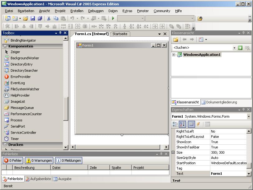

Gast #668249
Hallo Bernd,
ich bin doch der Meinung, dass das mit c# 2003/2005 zu tun hat.
In c# 2005 kommt bei den Komponenten der "SerialPort" (siehe Bild) vor.
In c# 2003 ist direkt in den Komponenten derartiges nicht zu finden.
Fritz
#668569
Liegt aber daran das Visual C# 2003 nur das ".NET-Framework 1.1"
unterstützt.
Den SerialPort gibt es aber erst ab .NET-Framework 2.0. Da wirst du
entweder Umwege gehen müssen oder deine IDE upgraden.
