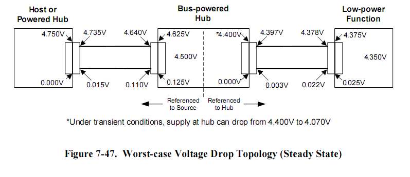

Mist! Hab 250mA und Buspowered mit MPROG eingegeben, aber über den Hub
funktioniets immer noch nicht. Werd mich mal um die Vcc von 4,3V
kümmern...
von Sebastian (Gast)
Schade,
Anbei mal ein Auszug der Spezification.
Is es denn auch ein "High-power Hub Port"?
"Low-power Hub Ports" können nur 100mA pro Port...
