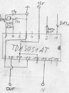

möchte mit nem TDA5051AT ein Hausnetzwerk für meine µCs aufbauen.
Leider zieht der TDA (nur wenn ich die Betriebsspannung an die insgesamt
6 Pinne und den Quarz anschließe) schon 800mA!!! Das kann doch irgendwie
nicht stimmen. Die Schaltung habe ich überprüft und soweit keine Fehler
gefunden. Bei einem zweiten TDA tritt das gleiche auf.
Kann mir jemand helfen?
Bin dankbar für jeden Tipp u. Hilfe!
Vielen Dank schon mal im Voraus,
MC

Hallo MC,
da ist sicherlich was falsch, lt. Datenblatt zieht der Chip max. 68mA im
Transmissionmodus. Ist doch ne ganzes Stück weniger als die von Dir
angegeben 500mA.
Außerdem, soll dieser Chip ein Amplifier-Peakmax von 160mA haben.
Scheint irgendwas an der Beschaltung nicht zu stimmen.
Hast Du einen Diagramm, wie Du den Chip einsetzt?
Grüße
Hans-Josef

Habe das Problem inzwischen mit etwas Hilfe gelöst bekommen. Der Eingang
des TDA ist irgendwie zerschossen worden, sodass er einen 50Ohm
Widerstand zwischen Betriebsspannung und Masse bildete. Bei einem
weiteren TDA funktionierts jetzt einwandfrei.
Trotzdem Danke für eure Hilfe.
