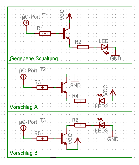

Hallo verehrte Forumsgemeinschaft,
wie ihr dem Betreff schon entnehmen könnt, suche ich eine
äuquivalente Schaltung. Dabei handelt es sich um eine einfache
Transistorschaltung. Da ich nicht so geschult im Umgang mit
Transistoren bin, habe ich mich etwas ins Thema eingelesen und
versucht die Schaltung selbst umzuformen. Das Ergebnis davon
seht ihr im angehängten Screenshot.
Die Schaltung muss umgeform werden, da ich LEDs mit gemeinsamer Anode
habe
und in der Beispielschaltung leider von gemeinsamer Kathode ausgegangen
wird.

Ohh da hat sich in Vorschlag B ein Fehler eingeschlichen, hier der
richtige Entwurf...
Bitte teilt mir mit, welcher der Vorschläge besser wre, oder ob eine
ganz andere Lösung vorzuziehen wäre !

Keine der Ersatzschaltungen funktioniert.
Ich würde Vcc an die LED-Anode - LED-Kathode an Vorwiderstand -
Vorwiderstand an Kollektor vom NPN Transistor - Emitter vom Transistor
an GND verbinden. Ansteuerung an der Basis wie gehabt.
http://www.mikrocontroller.net/articles/AVR-Tutorial:_IO-Grundlagen#Ausg.C3.A4nge_benutzen.2C_wenn_mehr_Strom_ben.C3.B6tigt_wird
Also das linke Bild von
http://www.mikrocontroller.net/articles/Transistor#PNP.2FNPN_als_Schalter.2C_wohin_mit_der_Last.3F
wobei die Last die LED inkl. Vorwiderstand ist.
bzw. das Bild vom
http://www.mikrocontroller.net/articles/Transistor#Wie_kann_ich_mit_5V_vom_uC_12V_schalten.3F
"Schalten gegen GND" mit der Änderung Vcc und LED+Vorwiderstand als X

die 'gegebene Schaltung' funktioniert prinzipiell, ist aber eine
Kollektorschaltung (nicht optimal).
Bei 'Vorschlag A' ist der Transistor verkehrt herum eingebaut.
1. Du tauscht Emitter und Kollektor gegeneinander aus, dann hast
   du die klassische Emitterschaltung (optimal).
2. Du tauscht den Transistor gegen eine PNP-Typ, dann hast du
   aber wieder -wie in der 'gegebenen Schaltung'- eine
   Kollektorschaltung.
Bei 'Vorschlag B' ist der Transistor ebenfalls verkehrt herum eingebaut.
3. Du tauscht Emitter und Kollektor gegeneinander aus, dann hast
   du aber wieder -wie in der 'gegebenen Schaltung'- eine
   Kollektorschaltung.
4. Du tauscht den Transistor gegen eine PNP-Typ, dann hast du die
Anmerkung: Ein Transistor funktioniert prinzipiell auch mit vertauschtem
Emitter- und Kollektoranschluß, er hat dabei allerdings eine
grottenschlechte Stromverstärkung und auch auf andere Werte aus dem
Datenblatt würde ich da nicht mehr bauen.
