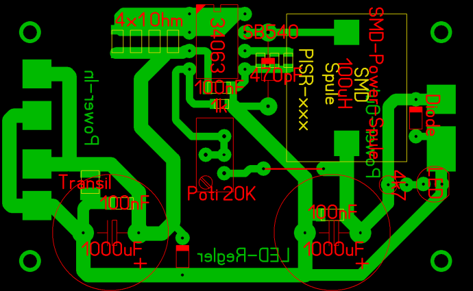

von Benedikt K. (benedikt)
Ja, du kannst mal Schaltung + Layout posten.
von Roland Z. (r-zimmermann)
Hallo Benedikt,
hier mal im Anhang das Layout im .LAY-Format von Sprint-Layout. Den
Viewer dazu im nächsten Post.
Das ist meine Schaltregler-Testplatine (Mit nem guten Sockel für den
Chip falls es mal knallt) :D
Das LC-Filter ist auf einer Extra Platte. Dieses verwende ich jedoch für
den Testbetrieb am Labortrafo nicht da dieser ja eine schöne
Gleichspannung bringt.
Die Bauteile sind im Layout mit den Werten beschriftet, der Schaltplan
ist somit schon dabei. Der Schaltregler wurde nach der Standartschaltung
im Datenblatt aufgebaut nur die Werte wurden berechnet und angepasst.
MfG
Roland
So,
hier das Layout im "Forumkonformen" Png-Format :)
von Marius S. (lupin) Benutzerseite
Die "Diode" sieht ja extrem klein aus...
Die Fläche zwischen GND Leiterbahn, den beiden Elkos und dem IC ist
etwas groß, das könnte man noch etwas verkleinern. Bei den niedrigen
Frequenzen die du verwendest, sollte das noch kein alzugroßes Problem
sein, im Bereich >100kHz sind solche Sachen aber zwingend notwendig.
Den Spannungsteiler für die Regelung würde ich auch hinter dem Elko
anschließen, damit dieser besser von der Schaltfrequenz entkoppelt ist.
Insgesamt also vor allem die GND Leiterbahn und den Eingangselko ein
wenig näher an das IC setzen.
@Benedikt,
die Elkos die ich verwende sich ziemlich groß im Durchmesser, dafür aber
recht niedrig in der Bauform. Etwas näher an das IC würde ich schon noch
dran können, aber viel nicht mehr. Ich habe die GND-Leiterbahnen um den
Spannungsfall gering zu halten extra breit ausgeführt. Was ich noch tun
könnte ist daß ich die GND als Fläche ausführe meinst du das würde eine
Verbesserung bringen?
@all,
habe den Fehler gefunden. Der Fehler ist so dämlich einfach daß ich mich
fast nicht traue ihn hier zu posten...
Blamage-Mode-On
Das Schaltregler-IC ist verkehrt beschaltet ich habe beim Layout
versehentlich die SMD-Pinbelegung verwendet, die ist zwar gleich wie die
des DIL-Typs, nur wird ein SMD-Bauteil ja normalerweise auf der
Leiterbahnseite montiert. Ich habe aber wegen der umgesetzen Leistung
die DIL-Variante des MC verwendet da diese mehr Strom schalten kann.
Die Testplatine wurde aber mit dem SMD-Pinning erstellt (fragt mich
nicht was mich da geritten hat, ich weiß es nicht....)
Der 34063 ist somit komplett falsch beschaltet, ich habe den
DIL-Baustein mal als SMD aufgelötet auf der Leiterbahnseite. Dann
funktioniert das wunderbar.
EDIT: Ich sehe grade daß die komplette Platine mehr oder weniger
Spiegelverkehrt ist.......
Blamage-Mode-Off
Du glaubst garnicht wie oft mir das schon passiert ist. Das Problem ist
warscheinlich, dass man üblicherweiße im Schaltplan links die
Eingangsspannung hinmalt und rechts neben das IC die Spule usw.
Bei der Anschlussbelegung des 34063 ist aber genau umgekehrt.
Andere ICs wie der LM2574 sind  "besser" aufgebaut, da ist Pin 7 der
Ausgang.
