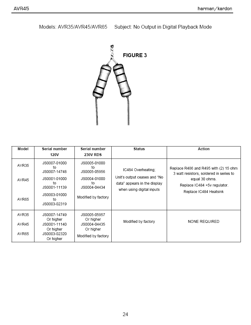

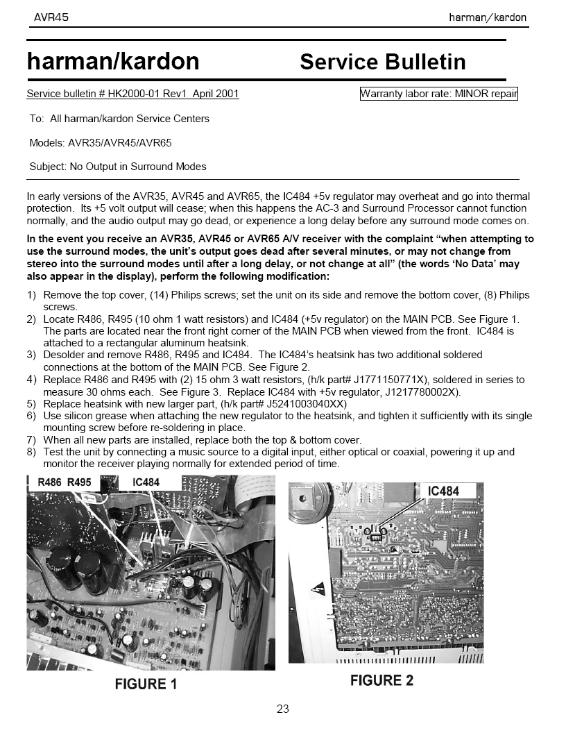

1. Habe ich den 7805 getauscht und nen PC-Lüfter davorgestellt. Laut
Fluke wird er noch max 45° warm (Fühler hinten in den Kühlkörper
gesteckt). Die Widerstände konnte ich net tauschen, aber laut Messung
stimmen die Werte.

#668529
Ja, Einkünfte, wenn jeder seinen Kram selbst repariert. Oder meinst Du
HK selbst? Mit Glück bekommt man da Tipps, aber eine Fehlersuche nehmen
die einem auch nicht ab, wenn ausser dem genannten Bulletin nicht noch
weitere Ursachen dieses Fehlers bekannt sind.
