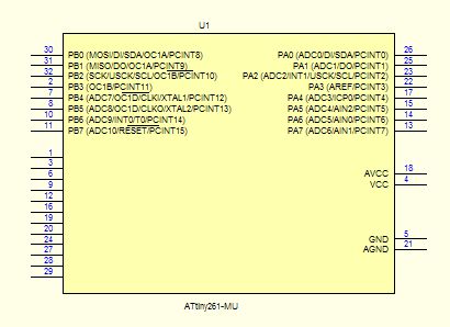

Also ich bin jetzt etwas weiter und habe mal in der Symbol- und in der
Pad-Erstellung rum gespielt. Etwas genialeres als den "PartBuilder" habe
ich noch nicht gesehen. So hakelig mir die Handhabung im PCB-Teil im
Moment noch vorkommt, so dicht an der Genialität ist eben dieser
PartBuilder. Einen Tiny261-MU in 3 (!) Minuten komplett erstellt - da
sitze ich im Target dramatisch länger dran; obwohl ich das seit 10+
Jahren kenne. Da bei uns fast nichts von der Stange kommt, hat hier eben
jemand mächtig viele Punkte gemacht.

hier noch mal der 3-Minuten-Tiny ;)
