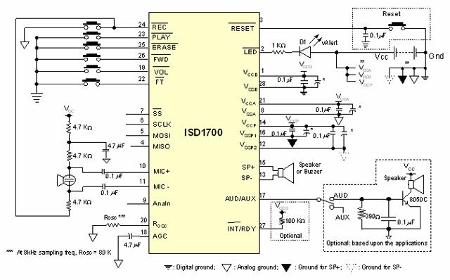

hat jemand vielleicht schon einmal mit einem Sound-Recording Chip
ISD1730 gearbeitet? Wir würden gerne den Chip über einen IR-Sensor
(Sharp GPY2D Open Collector) ansteuern - so, daß der Sound nur einmal
abgespielt wird, selbst wenn der IR-Sensor noch triggert. Wenn man den
Play-Pin 23 über den IR-Sensor öffnet/schliesst, dann verhält sich der
Chip wie Pause/Play/Pause/Play usw. Wenn man alternativ die
Gesamtstromversorgung öffnet/schließt, dann loopt entweder der Sound
oder er bricht abrupt ab.
Der Chip hat einen Open-Drain Output (Pin 27), der solange, der Sound
läuft, seinen Zustand ändert. Kann man damit vielleicht über einen NE555
Timer oder ähnliches den IR-Sensor inaktiv werden lassen oder so
schalten, daß der Sound nur einmal abspielt, zumindest solange wie der
IR-Sensor ersteinmal aus und dann wieder an war?
Vielen Dank, stef

Der 555 ist nicht retriggerbar, d.h. wenn Du die Monoflopzeit
entsprechend lang einstellst, brauchst Du eigentlich den Ausgang des
Sound-Bausteins nicht auswerten.

4093 o.ä.
2 Gatter als RS-Flip-Flop. S und R Eingang mit PullUp (47k) auf H
ziehen.
IR-Sensor mit passendem Arbeitswiderstand gegen + versehen, zwischen
Ausgang und S-Eingang Kondensator ca. 1n. Damit setzt das Flipflop mit
der H/L-Flanke vom IR-Sensor.
Den R-Eingang über 1n an den Ausgang des Sound IC (Pin 27 oder was Du
schreibst, kenne das IC nicht), dort natürlich auch Arbeitswiderstand
gegen +. Das FF wird zurückgesetzt, wenn dort eine H/L-Flanke auftritt.
Falls das falschrum ist, eben ein Gatter des 4094 dazwischen...
Widerstände und die Kondensatoren im Wert evtl. anpassen, wenn genug
Strom da ist, lieber etwas niederohmiger, wenn hochohmiger evtl. die c
verkleinern.
Falls das Ding zum Start nur einen Impuls braucht, eben mit R, C und
einem Gatter des 4093 differenzieren...
Gruß aus Berlin
Michael

also der Test: der IR-Sensor am Eingang vom 555 hat erstmal geklappt.
Der Pin6/7-Resistor hat einen Wert von 36kOhm --> die Test-LED am
Ausgang bleibt beim einmaligen Triggern ca. 5 Sekunden an und geht dann
aus. Sie geht allerdings nicht aus, wenn der IR-Sensor kontinuierlich
triggert. Sie geht dann zeitgleich mit dem low des IR-Sensors aus. Wie
könnte man denn trotz langem Sensor-Triggern die LED nur die
eingestellte Zeit lang leuchten lassen? Fehlt vielleicht noch ein
Bauteil?
Danke & Gruß, stef
Gast #669068
>Fehlt vielleicht noch ein Bauteil?
Über den INT/RDY Ausgang läßt sich das Aufladen des Kondensators am
555 verhindern. Erst wenn der Ausgang wieder auf High geht, kann der
Kondensator weiter aufgeladen werden.
P.S. Beim Roboternetz geht's ja sehr ruhig zu ;-)
