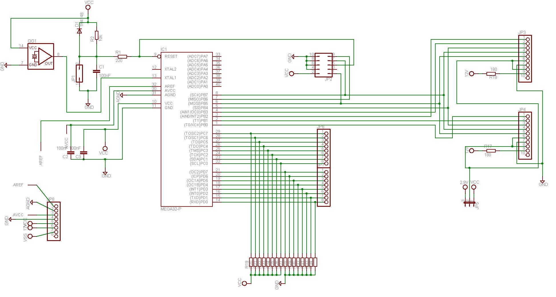

ich hab folgendes Problem und find die Lösung einfach nicht irgendwie
schein ich ein baumstamm vor den Augen zu haben.
Ich habe eine Schaltung aufgebaut siehe Ahnung nun lässt sich der
AtMega32 in diesem Fall nicht über das STK500 programmieren wenn ich die
ISP Schnittstelle benutze.
Wenn ich den Mega auf dem STK programmiere geht es ohne Probleme.
Kann mir evt jemand helfen?

>>holger, hast Du Dir das Schaltbild angesehen?! Da ist ein Oszillator,
>>sprich: "externe Clock" dran.
>Ist der ATMega auf external Clock programmiert ?
Und was bedeutet das ?
(Firma: TravelRec.) Persönliche Seite #668869
Wenn der ATMEGA wie Schaltbild angeschlossen ist, kannst Du die
Taktfuses noch so verstellen, der ATMEGA würde immer funktionieren. Das
ist es also nicht.
@Andreas:
Woher bezieht Deine Schaltung die Betriebsspannung? Sind die Massen der
Schaltung und des STK500 miteinander verbunden?

Eigentlich hat das Board ne Externe Spannungsversorgung nutze aber zum
Programmieren und Testeb die des STK´s über den ISP Stecker.
Gast #668887
GND und AGND werden nur irgenwo an der Schaltung
verbunden die an JP8 hängt. Bring die doch mal zusammen.

Gast #668896
Hi
Die 100nF am Reset sind definitiv zu viel. Du solltest den Jumper nicht
parallel, sondern in Reihe zum C machen. In der o.g. Schaltung kannst du
damit nur einen Dauerreset erzeugen.
MfG Spess
Gast #668898
derzeit ist am Jumper 3 und 4 nichts angeschlossen, soll später ein
Display treiben. Den Jumper 8 hab ich zurzeit gebrückt sprich AVCC mit
VCC und AGND und GND.
Ich hab die Platine nochmals auf Kurzschlüsse geprüft nichts langsam hab
ich das Gefühl das mein STK einen Sprung hat. Ist leider nicht die erste
Platine bei der diese Problem anliegt...

Gast #668913
Im Stk kann ich ohne Probleme programmieren...
aber was soll es noch sein? Verbindung von der Platine steht nach
Durchgangsmessung vom STK 500 Sokel in dem ich den Chip einsetze bis auf
mein Board 1 / 1.
VCC GND leigt auch an.
Habe die Reset schaltung durch entfernen des wiederstandes R1
ausgeschaltet. Und zum testen wie im Tutorial einen 10k Wiederstand
gegen VCC geschaltet ohne Erfolg.
(Firma: TravelRec.) Persönliche Seite #669062
Ist Dein SPI-Stecker vielleicht spiegelverkehrt aufgelötet (mir gehen
die Ideen auch langsam aus)?. Ich habe schon hunderte externe Boards mit
dem STK programmiert und eigentlich nie Probleme damit gehabt. Wenn Du
ein Oszi hast, gucke doch mal, ob alle erwarteten Signale auch am
Controller im externen Sockel ankommen.
