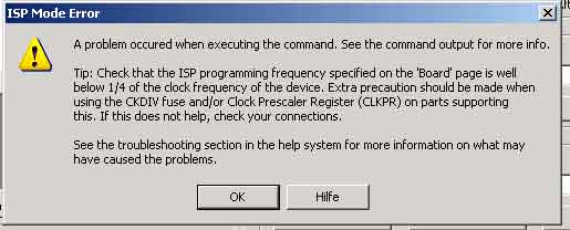

Gast #669623
Hallo, danke für die Tips.
Jetzt wird es immer schlimmer, ich kann nicht mal mehr den Flash
programmieren.
Klicke ich auf Erase Device, sagt er OK.
Klicke ich auf Programm EEPROM ist das auch gut.
Wenn ich aber versuche den Flash zu beschreiben dann läuft das nicht.
Unten im Fenster steht folgendes:
Reading FLASH input file.. OK
Entering programming mode.. OK!
Erasing device.. OK!
Programming FLASH ..      FAILED!
Leaving programming mode.. OK!
Die Fehlermeldung ist im Anhang.
Das Lesen des Flash scheint auch zu funktionieren, wenn ich die Datei
dann öffne ist natülich leer, bzw. mit FF gefüllt. Das EEPROM ist mit
dem Programm gefüllt.
Hat jemand eine Idee für mich?
