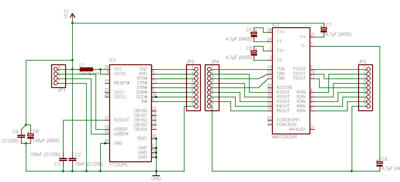

Hallo zusammen!
Nun bin auch ich auf dem Trip und habe einen Schaltplan für einen USB <>
RS232-Wandler mit altbekanntem Chip entworfen.
Nun hoffe ich alles richtig gem8 zu haben und erbitte eure Hilfe:
 Werft doch bitte einen blick auf den Schaltplan und lasst mich nicht
als Versager stehen :D (...lasst mich lieber wissen was richtig und
falsch ist)
EDIT: Die Kondensatoren am MAXIM-IC sollen einen Wert von 0,1µF haben.
Grüße sunflower_seed
OP #669407
Hab mir das Modul angesehen, im Datenblatt steht tatsächlich was
anderes, aber:
"A RESET# pin is available in order to allow external logic to reset the
FT232R where required. However, for many applications the RESET# pin can
be left unconnected, or pulled up to VCCIO."
Es scheint also beides möglich zu sein (Pull-Up ist wahrscheinlich
gesünder).
Wenn ich ansonsten alles richtig gemacht, habe ich noch eine Frage, die
auch mit dem RESET zu tun hat:
Der Maxim IC scheint sich auch in einen Sleep-Mode setzen zu lassen, ein
passendes Signal würde der FT232 an einem seiner CBUS-Ports ausgeben.
Trotzdem habe ich es nicht verstanden ob und wie man eine solche
Stromsparfunktion einbauen könnte.
Gast #669587
Bei 5V-Versorgung (also auch bei der Versorgung aus dem Bus) sollten
lt. Datenblatte C2, C3 und C4 0,33µF haben.
Wo ist die Stromversorgung des MAX? Und wo der zugehörige
Stützkondensator?
#669610
Wenn du ein Bus-Powered Design hast, kannst du den Reset offen lassen.
Bei Self-Powerd muss er über einen Spannungsteiler an Vcc. Steht aber
alles im Datenblatt, das sollte man lesen.
Und wenn man sich an die USB-Spezifikation halten will, muss man den MAX
abschalten, wenn USB Suspend ist. Steht auch im Datenblatt.

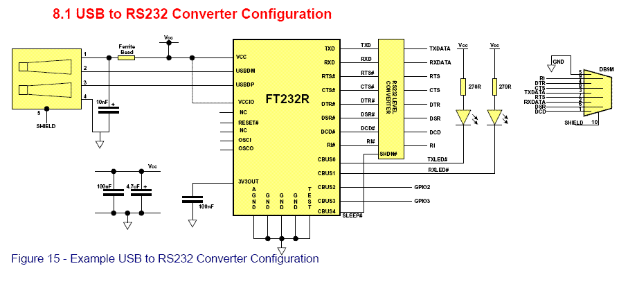

OP #669635
Langsam, langsam:
@yalu, woher hast du denn diese Werte (siehe Anhang, Quelle: FTDI) !?
@supachris, danke für den Hinweis, hatte auf die schnelle nur die obige
Passage gefunden.
Die Stromversorgung für den MAX-IC hat Eagle bereits mit eingebaut.
Das das Ding in den SLEEP-Mode gehen soll, wollte ich von vorne herein,
nur werde ich aus dem Datenblatt von MAXIM einfach nicht schlau, wie es
den jetzt nun verschaltet sein soll!
Gast #672826
Ups, habe gerade noch einmal nachgeschaut: Ich meinte natürlich C6, C7
und C8. Die heißen im Maxim-Datenblatt C2, C3 und C4, deswegen der
Irrtum.
Auf jeden Fall sollte lt. Tabelle auf S. 10 des Datenblatts C6, C7 und
C8 0,33µF haben. Die in deinem ersten Post angegeben 0,1µF sind ok bei
einer 3,3V-Versorgung. Für C5 (C1 im Datenblatt) reichen bei 5V sogar
0,047µF. Aber allzu kritisch sind die Werte wahrscheinlich nicht.
Bitte entschuldige die von mir gestiftete Verwirrung. Und reichlich
spät bin ich mit diesem Kommentar ja auch (schäm).
