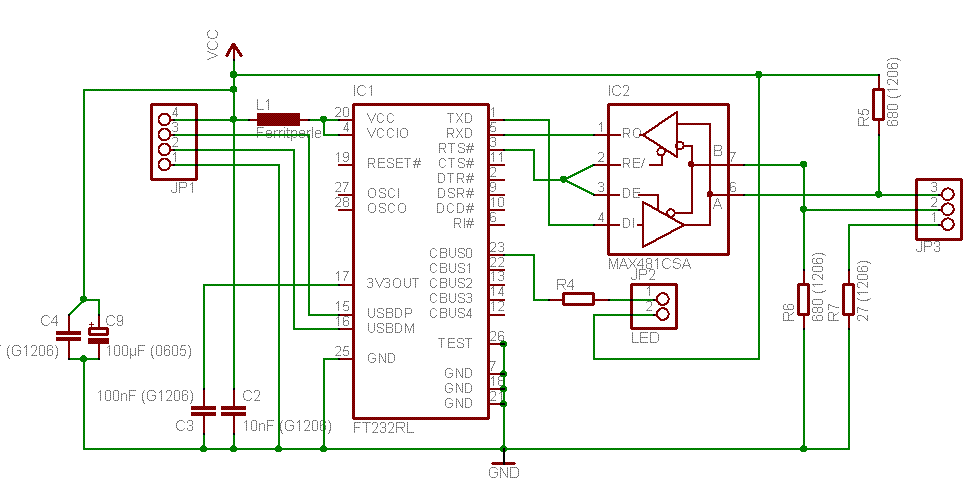

Hallo!
Noch ein Problem:
Ich wollte mir einen USB <> DMX-Wandler nach dem OpenSource-Vorbild von
Enttec bauen.
Hier zunächst der Link zum Plan:
http://www.enttec.com/index.php?main_menu=Products&prod=70303&show=downloads
Ich wollte aber auch nicht auf den Komfort eines FT232RL (anstelle eines
FT232BM) verzichten und habe die Schaltung dementsprechend modifiziert.
Doch nun tauchen die ersten Probleme auf (Vorweg: Mein Ziel ist es, dass
meine Schaltung wie die von Enttec funktioniert, so dass ich wiederum
keine neuen Treiber für die Software brauche):
Ist es möglich die als LED-Ausgänge definierten CBUS0 & CBUS1 zu brücken
um eine LED anzuschließen (wenn ja wie definiert sich hier der
Vorwiderstand) oder muss ich den FT232 umprogrammieren?
Des weiteren bin ich mir nicht sicher, ob die Optos (SFH-610) schnell
genug sind und wie ich diese letzendlich verschalten soll!
Schließlich will ich mit denen eine galvanische Trennung zur Sicherung
der teuren DMX-Hardware haben.
UND: Natürlich kann ich irgendwo anders nochmal Mist gebaut haben, habe
also grade ein riiiiieeeeeesen Loch vor mir.
Grüße sunflower_seed

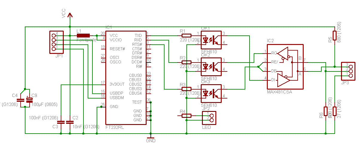

von Hans J. (hjm)
Hallo sunflower_seed,
nettes Projekt was Du Dir da vorgenommen hast.
Zu Deinem Schaltplan,
Du brauchst erst einmal eine extra Spannungsversorgung für den Max und
alles drum herum, anders wird das mit der Trennung nichts.
Dann, der erste Koppler hat am Ausgang nichts. Da müßte am Kollektor
noch ein Widerstand zur entkoppelten Spannung und danach noch eine
Transistor-Inverterstufe um die Signale wieder phasenrichtig zu
bekommen.
Der zweite Koppler ist falsch herum, die Diode muß über einen Widerstand
an dem Max und der Kollektor mit einem Widerstand an VCC, vom Kollektor
wieder über eine Transistor-Inverterstufe an RxD.
Für den dritten Koppler gilt analog das was für den ersten gilt.
Mit den Ausgängen kenne ich mich nicht aus, müßte mal ins DB schauen.
Wenns noch weitere Fragen gibt melde Dich.
Grüße
Hans-Josef
von Andi (Gast)
CBUS0+1 solltest du nicht verbinden, da es keine OpenCollector Ausgänge
sind. Entweder du schliesst 2 separate LEDs and (mit 2 Widerständen a
390R) oder nur eine an CBUS0 und programmierst diesen mit MPROG auf
RX&TXLED um.
Normalerweise macht man eine galvanische Trennung um den teuren PC vor
den bösen angeschlossen Geräten zu schützen. Wenn es die wirklich darum
geht die teuren DMX-Geräte vorm bösen PC zu schützen kannst du die
Optokoppler weglassen. Ein PC wird an seinem USB Anschluss wohl kaum
eine zerstörerisch hohe Spannung ausgeben.
Gruss
Andi

von Dirk F. (dirk-frerichs)
was du jetzt noch brauchst ist ein DC/DC wandler 5V -5V
weil ansonst nüzten dir die Optokoppler nichts
da du Vcc für den MAX ja dennoch am USB hast
dann sind die Optos anders zu verschalten..
alternativ kannst du digitalkoppler nutzen , wenn du angst um den speed
hast
von STK500-Besitzer (Gast)
OK2 ist falsch herum.
Der Transistor im Optokoppler wird kaum die LED zum leuchten bringen.
IC2 sollte eher mit seinem RO-Ausgang die LED des OK2 ansteuern.
Dann sollten deine Optokoppler-Transistoren auch Massekontakt mit ihren
Emittern haben und vielleicht auch noch einen Pull-Up-Widerstand.
Egal, ob die Optokoppler schnell genug sind oder nicht, passiert beim
RS485-Baustein vermutlich überhaupt nichts, weil die Eingänge "floaten".
Wie oben schon erwähnt wurde, kannst du dir bei der Schaltung die
Optokoppler sparen, wenn du den RS485-Baustein sowieso an der gleichen
Spannungsquelle betreibst.

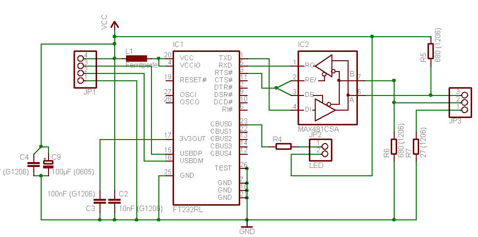

von Phil J. (sunflower_seed)
Die externe Spannungsversorgung ist genau mein Problem!
Ich will kein zusätzliches Netzteil mit rumschleppen (oder Akku). Davon
habe ich schon genug Dinger rumfliegen.
Ich werde das Ding erstmal ohne Trennung aufbauen, funktionieren tuts ja
auch so, sofern alles mit dem Enttec-Plan übereinstimmt. (Den Maxim IC
habe ich aus der Ersatztypenliste für einen Sipex ausgesucht, bin mir
mit der Beschaltung aber nicht ganz sicher)
Habe den Plan nochmal neu aufgemalt. Danke Andi für den Hinweis mit der
LED - und du hast recht, passieren wird wohl weniger, aber man weiß ja
nie!
Mit den Optos habe ich wenig nachgedacht, die Signale haben natürlich
unterschiedliche Richtungen.
Wenn ich tatsächlich sowas noch aufbauen will wird mir wohl diese
Schaltung helfen:
http://www2.kielnet.net/home/julien.thomas/tech/RS232TTL.htm
Hallo tom!
Ja, wenn du dir das Datum anschaust, es ist alles hochaktuell.
(Wenn du noch was zur Software wissen willst musste dich melden tun)
Da ich kein externes Netzteil (..) will und DMX-Wandler auch nur aus
Restbeständen ensteht und es mich auch gar nicht stört, dass mir eine
galvanische Trennung fehlt, habe ich den Schaltplan jetzt
fertiggestellt.
Eine Trennung lässt sich aber unter zur Hilfenahme des obigen Links auch
ohne Probleme erstellen.
Was mich stutzig mach sind noch zwei Fehlermeldungen beim ERC in Eagle:
FEHLER: Nur INPUT-Pins an Netz N$2 (= Strippe von RTS)
FEHLER: Nur INPUT-Pins an Netz N$3 (= Strippe von TXD)
-> Habe ich den Wandler falsch angeschlossen? oder liegt das nur an der
Unzulänglichkeit des Layoutprogramms?
Ansonsten würd ich sagen: ferddisch!

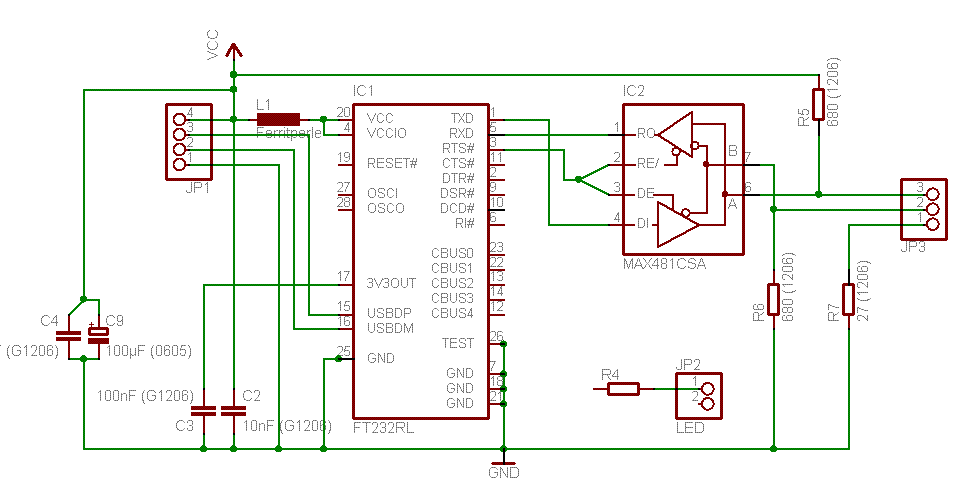

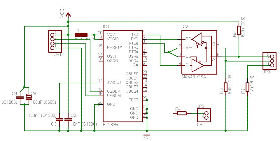

Sooo...
Jetzt habe ich es endlich mal wieder geschafft zu löten.
Der Schaltplan hat mittlerweile kaum noch was mit dem obigen zu tun,
aber es geht!
Das USB<>DMX Projekt mit einem FTDI-Chip funktioniert jetzt also, habe
es heute an einem 3-Phasen Dimmer getestet.
Also vom Prinzip ENTTEC OpenDMX mit aktuellerem Chip...
Hat jemand die Möglichkeiten Platinen in HQ und in Serie zu produzieren?
Vielleicht folgt demnächst noch ne optische Trennung...

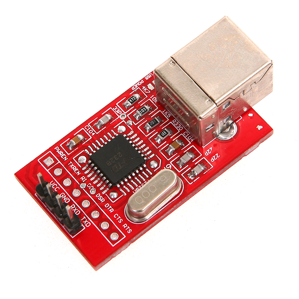

von Henne (Gast)
Moin,
ich hatte mir neulich das USB/RS485-Modul von Devantech zugelegt, das
hier u.a. von noDNA vertrieben wird.
Es ist kompatibel zu OpenDMX, setzt auf den aktuellen FT232R und hat
eine automatische Senderichtungsumschaltung, was mir bei RDM (remote
device management) weitergeholfen hat.
Falls sich jmd. für RDM interessiert:
http://www.hoelscher-hi.de/hendrik/light/openrdm.htm
Über etwas Hilfe auf der PC-Seite würde ich mich sehr freuen...
Viele Grüße,
Hendrik

von Henne (Gast)
Sicher könnte man an den Modulen noch rumschrauben (mehr Leistung, slew
rate optimierung, galv. Trennung) - aber dann müsste ich da rumlöten und
es funktioniert ja auch so. Zumindest bin ich bislang mit meinem
Fertigmodul für mein RDM zufrieden. (Die Werte für DMX-Senden sehen auf
meinem Analyzer allerdings grausam aus, da der PC das Timing nicht
wirklich beherrscht...)
Zum LED-Dimmer: Ich habe keine Portierungen für die FW und auch derzeit
keine Zeit dafür. Ich plane allerdings, nach und nach den ganzen Krempel
unter GPL offenzulegen.
Mein Interesse gilt aber momentan noch RDM.
Viele Grüße,
Hendrik
