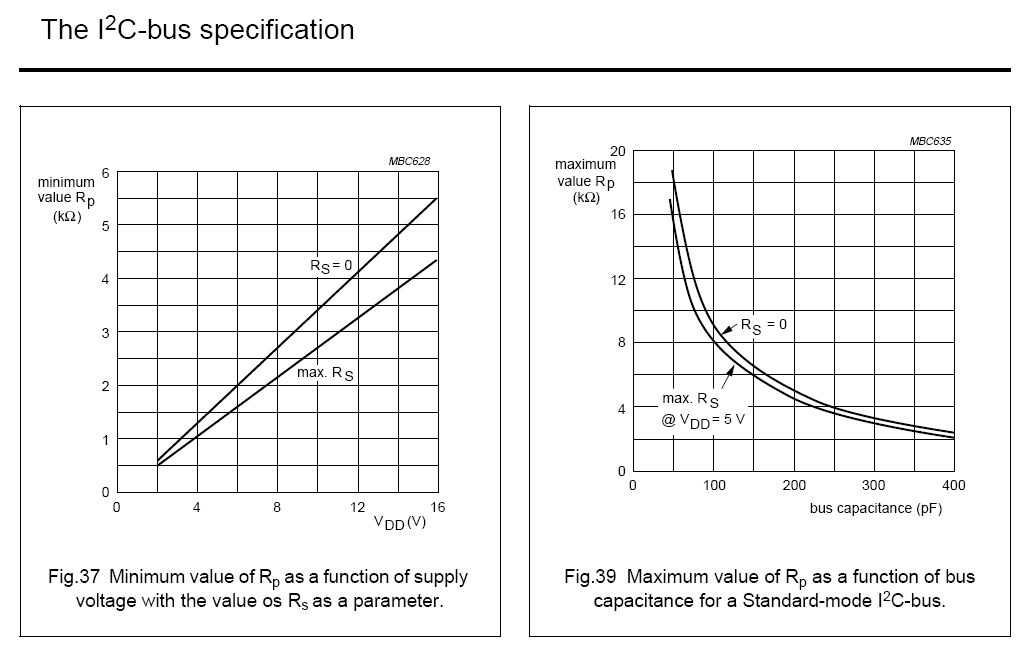

Falk Brunner wrote:
> Wozu? Das Diagramm sagt das jedenfalls nicht. 4k7 ist genauso OK wie
> 10k.
Woher weißt du das? Das original Poster hat doch nciht geschrieben
welche Kapazität sein Bus hat.
Ansonsten habe ich auch schon die Erfahrung gemacht, das 10k zu viel für
einen I2C Bus sind.
Mike
#669155
@ Mike S. (thesealion)
Doch.
"Leitungen sind nur ca. 20cm"
Uns selbst wenn man 100pF/m annehmen würde, wäre das OK.
>einen I2C Bus sind.
Bei welcher Kabellänge? Timing WIRKLICH eingehalten? Anderes Ursachen
WIRKLICH ausgeschlossen?
Man kann I2C auch mit 100k und mehr Pull-Up betreiben, man muss nur
lagsamer takten.
MFG
Falk
(Firma: DC3AX) #669195
Hi!
Ja, man kann, man muss, man sollte. Man kann es für einen bestimmten
Fall, der aber nur bei einem fixen Layout und in Abstimmung mit allen
Datenblättern aller angeschlossenen Chips am Bus super hoch optimieren
und dann auch den Fast Bus auf 700kHz übertakten...
In 80% aller Fälle sind 4k7 wunderbar und funktionieren perfekt bis
400kHz egal ob 20cm Leiterbahn, SDA+SCL auf Litze oder Steckbrett. In
einigen wenigen Fällen musste ich für ein überlanges Kabel mal 2k2
verwenden. Aber ich kenne nur einen einzigen Fall mit max. 4cm
Leiterbahnlänge, wo 10k eingesetzt wurden... Und da ging es ab 170kHz in
die Hose.
Gruß, Ulrich

Also liegt es nur an den PullUps wenn mein Bus wieder Streikt sobald ich
eine längere Leitung dranhänge. Ich will nämlich noch eine DS1620 oder
LM75 an diesen Bus betreiben der dann an eine ca. 10m Leitung soll. Wo
sind die Widerstände eigentlich am besten direkt am µC oder am
entferntesten Busteilnehmer? Ich verwende Bascom und frage mich wie man
da die Busfrequenz einstellen soll von der ihr hier redet, wenn einen
niedrige Frequenz besser ist dann ist das auch nicht so schlimm da ich
nichts Zeitkritisches mit dem Bus vorhabe.
PS.: Welchen Wert empfehlt ihr für die PullUps bei dieser Leitungslänge.

@ Christian (Gast)
Nicht unbedingt. Kann sein, muss nicht.
>Wo sind die Widerstände eigentlich am besten direkt am µC oder am
Das ist egal.
Nimm 1k, das sollte laufen.
