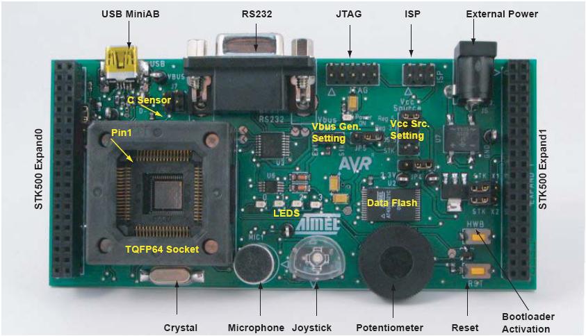

ich möchte mit meinem StarterKit von Atmel eine Anzeige realisieren. Da
ich so etwas noch nicht gemacht habe, weiß ich nicht:
1. was dafür am besten geeignet ist: LCD, VFD, 7Segment...
und 2. wie man es günstigerweise anschließt: an die RS232 Schnittstelle,
ans STK500 Expand
Ich möchte keine genaue Beschreibung wie's geht(das find ich ja
sicherlich im Forum), sondern was halt schnell und einfach zu
realisieren ist, und was alles benötigt wird.
Ich möchte eine 5-stellige(4-stellige) Zahl ausgeben.
Im Anhang noch ein Bild vom STK525, dass ihr nicht selber suchen müsst.
Ich hofe jemand erklärt sich bereit mir Hilfe zu geben.
Gruß Thorben

Die gängigsten Displays werden LCDs mit einem HD...-Controller sein.
Dazu dürfte es hier auch ein Tutorium geben.
Anschliessen wirst du es am besten über die IO-Portpins, die auf die
Expander-Verbinder geführt sind.

Das mit LCD und HD..Controller zu machen, scheint mir aber nicht
besonders simpel zu sein, ich muss ja dann eine Kommunikation zwischen
STK525 und HD..Controller aufbauen und diesen dann auch noch
programmieren, wozu ich wiederum einen Programmer brauchen werde.
Gibt es nicht einfachere Lösungen, bei denen ich direkt über die
PortPins des STK525 Daten ans Display(-Modul) senden kann?

HD44780-basierte Displays müssen nicht mehr programmiert werden, die
sind schon fertig. Es ist lediglich notwendig, das Display mit einigen
Bytes zu initialisieren und dann müssen nur noch die auszugebenden Daten
an das Display geschickt werden. Links oben auf AVR klicken, dann das
Tutorial wählen, dort steht drin, wie man das macht. Für die
intelligenten LED-Anzeigen ist der Aufwand ähnlich hoch. Oder niedrig,
je nach Sichtweise.
