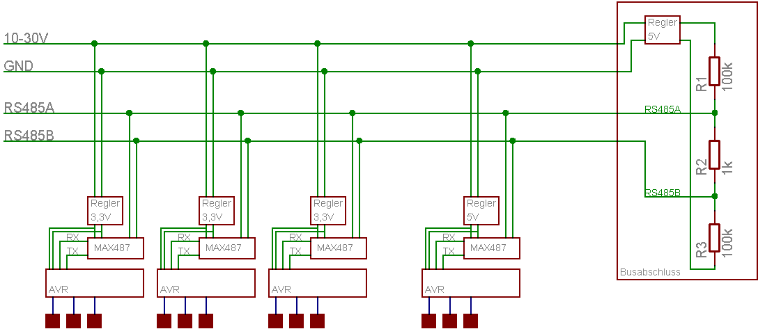

beschäftige mich bisher nur theoretisch mit dem RS485-Bus wobei mir
einige Fragen in den Sinn gekommen sind.
Würde gern den MAX487 aufgrund seiner Unempfindlichkeit gegenüber
Störungen von aussen und der Möglichkeit von bis zu 128 Knoten nutzen.
Ziel ist ein RS485-Bus mit mehreren Teilnehmern, jeder erledigt andere
Aufgaben (andere Sensoren, andere Aktoren) die natürlich von der
Spannungsversorgung her komplett andere Ansprüche haben.
Idee ist also, zusätzlich über das RS485-Kabel die Versorgungsspannung
(10-30VDC) mitzuführen und an jeden Knoten mit einem eigenen
Spannungsregler auf die benötigte Spannung reduzieren, grobe
Systemskizze im Anhang.
Probleme:
- Welche Auswirkungen auf die Signalpegel gäbe es wenn am Bus einige
Transceiver mit 3.3V und andere mit 5V versorgt werden würden?
- Kann überhaupt eine vernünftige Kommunikation zustande kommen? Bei LOW
< 0.8V sowie HIGH > 2V sollte es funktionieren, bin mir allerdings
unsicher.
- Wie muss dann der Bus terminiert werden? Pullup an 5V? Pullup an 3.3V?
Danke schonmal für eure Hilfe und Ideen!

#669461
@ hansw (Gast)
Gar keine.
>unsicher.
RS485 ist differentiell! Die Betriebsspannung der Tranceiver ist da
vollkomen egal.
Weder noch. Typisch 100..120 Ohm differentiell, je nach Leitungstyp.
Deine Dimensionierung ist falsch. Bisweilen sieht man eine Schaltung mit
den Werten (ca.)
R2=150
R1=R3 = 600
MFG
Falk
Gast #669470
@sunflower_seed:
Die zusätzlichen Leitungen des RS485-Kabels sollen lediglich der
Spannungsversorgung dienen. Bin mir allerdings nicht sicher ob der
MAX487 überhaupt mit 3.3V versorgt werden kann.
Habe auch folgende Transceiver entdeckt: MAX3483E, MAX3485E, MAX3486E,
MAX3488E, MAX3490E, MAX3491E - "3.3V Powered, ±15kV ESD-Protected,
12Mbps, Slew-Rate-Limited True RS-485/RS-422 Transceivers", werde mir
mal einige zulegen zum Testen.
@severino:
Ja, das ist klar. Nur benötige ich beim MAX232 noch zusätzliche
Kondensatoren um vom geringen Vcc auf die Spannung des Signalpegels zu
gelangen (Ladungspumpe). Beim MAX485 benötige ich diese
Zusatzbeschaltung nicht. Dennoch ist bei RS485 die differentielle
Übertragung mit Pegeln zwischen maximal -7V und +12V festgelegt, oder?
Irgendwie muss ja der Pegel von max. 12V erzeugt werden. Mein
Gedankengang war da zeimlich einfach:
- wenn keine externen Kondensatoren benötigt werden, so beinhaltet der
IC keine Ladungspumpe
- d.h. dass Vcc ungefähr dem Signalpegel entspricht
- d.h. bei gemischter Nutzung von 3.3V- und 5V-Transceivern passiert
irgendetwas unschönes
Gast #669477
@falk:
Hatte meine Widerstandsdimensionierung von folgender Webseite:
http://www.wiki.elektronik-projekt.de/w/index.php/RS485_Bus#Der_Bus
Wie kommen denn aber die Signalpegel zustande? Ohne externe Beschaltung
mit zusätzlichen Kondensatoren? Vereinheitlicht der Transceiver-Baustein
diese trotz unterschiedlicher Betriebsspannungen?
Und vor allem:
Welche Spannung lege ich an den Abschlusswiderstand R1? Sind da 5V
ausreichend?
#669479
@ hansw (Gast)
Sicher, warum nicht?
RS232 arbeitet mit typ. 12V, single ended.
Nein, das ist der Gleichtaktbereich, sprich die Spannung der einzelnen
Signale gegen Masse. Die Empfänger kommen damit klar, die Sender
erzeugen sie aber nicht. Die Spannung entsteht jedoch "aus Versehen",
wenn grosse Ströme auf der Masse fliessen. Die Information steckt aber
differentiell als DIFFERENZ zwischen den beiden Datenleitungen.
Nö.
Richtig.
Fast.
Nö.
