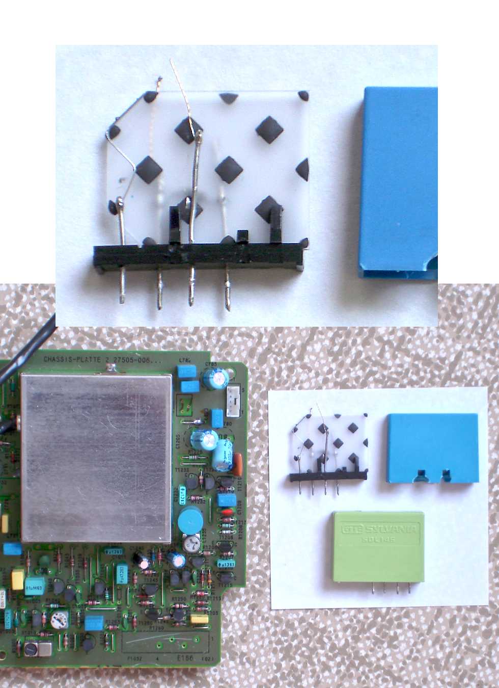

beim Durchsehen einiger Schrottplatinen bin ich auf das gezeigte (Foto
im Anhang) merkwürdige Bauteil gestoßen.  Die Platine entstammt einem
Tuner, wahrscheinlich einem TV-Tuner.  Der hellgrüne Kasten rechts unten
auf dem Bild ist das Bauteil im unversehrten Zustand.  Nach dem
Aufbrechen des blauen Plastikgehäuses habe ich darin eine durchsichtige
Platte mit einem "Muster aus schwarzen Karos" vorgefunden, die auf
beiden Seiten von Drähten aus den Anschlußbeinen umgeben war.  Die obere
Hälfte des Fotos zeigt dieses Innenteil vergrößert.  Das Bauteil besitzt
vier Anschlußbeine, und war senkrecht eingelötet.
Ich habe etwas Ähnliches noch nie gesehen. Was ist das, welchen Zweck
erfüllt es, und wie funktioniert es? Wer kann mir dazu etwas sagen?
Vielen Dank für erhellende Antworten sehrgespanntbin :-)
von Tippgeber (Gast)
Das war das AOW.
Akustisches OberflächenWellen Filter.

von Düsentrieb (Gast)
glaube eher: soweit erkennbar, typ: sdl145 = TV-delay line 69.943 ns
(so ähnlich gebaut wie saw-filter)
von AVRFan (Gast)
Hab die Teile noch hier liegen. Ja, das hellgrüne intakte ist ein "SDL
145" von SYLVANIA, das blaue zerlegte ein "CF 873S" von PHILIPS.  Wenn
ich das grüne auch noch öffnen würde, sähe es innen wesentlich anders
aus?

von Magnus Müller (Gast)
Da muss ich Düsentrieb recht geben. Es handelt sich hierbei um eie
Delayline. Sie wird für die Demodulation des Chromasignals benötigt.
Bitte nicht wundern... diese Art einer Delayline nennt sich "Akustische
Verzögerungsleitung" (siehe Wikipedia-Link).

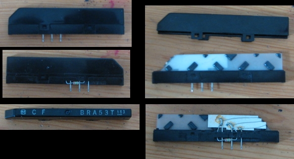

Ja, ich weiß, der Thread ist schon alt, aber trotzdem habe ich eine
Frage:
Ich habe ein ähnliches Bauteil entdeckt (siehe Foto). Das Teil ist ca.
6,5cm lang. Nur sind bei mir nur 3 Anschlüsse vorhanden, und die sind
intern alle auf der selben Seite "angeschlossen". Wie kann dann hier
eine Verzögerung erreicht werden?
von Benedikt K. (benedikt)
Eingang, Masse, Ausgang
> und die sind intern alle auf der selben Seite "angeschlossen".
Die beiden Piezo Plättchen (Sender + Empfänger) liegen nebeneinander
> Wie kann dann hier eine Verzögerung erreicht werden?
http://de.wikipedia.org/wiki/Verz%C3%B6gerungsleitung#Akustische_Verz.C3.B6gerungsleitung
von mhh (Gast)
Eingang, gemeinsame Masse und Ausgang - so als Tip.
von Michael U. (amiga)
schau Dir den Aufbau mal genau an. Der Ultraschall wird von einem
Wandler erzeugt und in das Material geschickt. An den Außenkannten gibt
es Totalreflektion immer im Zick-Zack. Kannst Du gut verfolgen.
Die schwarzen Ecken sind Dämpfungspunkte um sozusagen Streuschall zu
dämpfen. Sonst gäbe es einen Echoeffekt, den man auch im Bild sehen
würde.
Gruß aus Berlin
Michael
