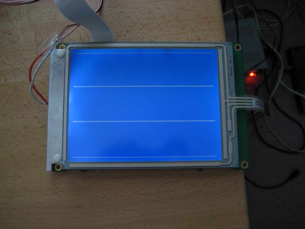

Ich versuche gerade ein Grafik-LCD anzusteuern.
Die Hardware habe ich nun soweit fertig. Wenn ich jetzt die ganze
Schaltung einschalte, erscheinen auf dem Display 4 Striche.
Ist das normal oder ist das ein Anzeichen dafür, dass das Display defekt
sein könnte?

hagbard wrote:
> Das wäre das Datenblatt. Eine Frage zum Timingdiagramm auf Seite 9:
> Für was ist das Signal 'M' ? Muss das Tastverhältnis genau 50% sein ?
> In der Beschreibung steht nur etwas von 'Alternate Signal for LCD
> Driver'. Ist das zwingend notwendig?
Ja und ja.
Gast #673843
Für was braucht denn das Display dieses Signal ?

#673852
Um die Spannungen zu invertieren. Nur wenn die Ansteuerung des
Flüssigkristalls DC frei ist, wird eine chemische Zersetzung
(Elektrolyse) verhindert. Daher die exakten 50%.
