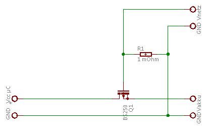

Hi!
Meine Schaltung wird wahlweise vom Akku oder vom Netz mit Strom
versorgt. Wenn das Netz dranhängt sorgt der P-Kanal Fet BS250 dass die
Stromversorgung vom Akku abgeschnürrt wird. Meine Schaltung hängt dann
über eine Diode an der Vnetz Leitung. Leider scheint nun auch ein Strom
von Gate nacht Source zu fließen, jedenfalls kann ich bei eingestecktem
Netzteil noch eine Spannung an Vakku gegen GND messen, die ist auch
belastbar :-/ Brauche ich hier noch ne Diode, aber die senkt meine
Spannung wieder um 0,7V :-(
mfg PoWl

Wegen der eingebauten Bodydiode leitet jeder MosFet von Source nach
Drain.
Nimm einfach zwei Schottky-Dioden jweils vom Netzteil und vom Akku zum
µC.
Gast #670918
"... leitet jeder Mosfet von S. nach D." müsste heißen:
"jeder n-Mosfet", beim p-Mosfet ist es genau umgekehrt.
Ändert aber nichts an Deinem Problem.

Och nein :-( Kann ich das Problem nicht lösen in dem ich den Mosfet
durch weitere Transistoren entkoppel?
Das Problem mit den Schottky Dioden ist dass ich dann 0,7V weniger vom
Akku bekomm und dann reichts nicht mehr und aus Platzgründen möchte ich
keinen weiteren Akku einbauen, hinzukommen würde, dass der
Spannungsabfall nach einiger Zeit in der der Akku läuft noch schlimmer
ausfallen würde.
mfg PoWl
OP #671180
Wie wäre es wenn ich das Gate des FETs mit einigen MOhm nach Masse ziehe
und mit einem geringeren Widerstand auf Vnetz ziehe damit nur ein ganz
geringer Strom in den Akku fließt? wobei das dürfte eignetlich auch
nicht sein :-/ Relais sind halt so teuer -.-
mfg PoWl
OP #671414
hm mir is grad nich ganz klar wie du das meinst :-) könntest dus bitte
nochmal erklären?
//Edit: habe das problem erfreulicherweise nun so gelöst dass ich
einfach einfach den FET rumgedreht hab, also Drain und Source vertauscht
und es scheint zu funktionieren.
Ich brauche nun nichtmal mehr einen Kondensator um den kurzen moment
zwischen dem umschalten zu überbrücken :-)
mfg Paul H.
