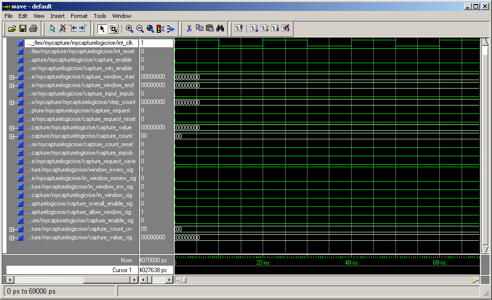

Gemäss dem Waveform Screenshot im Anhang sind alle Signale sauber
definiert, schon ganz vom Anfang an. ModelSim gibt aber trotzdem einige
solche Warnungen aus:

von Martin K. (mkohler)
Und welche sollten das noch sein?
Im Waveform Screenshot sind alle Signale der Entity sowie alle intern
definierten signals aufgeführt. Da ist nichts undefiniert.
In den internen processes gibt es auch keine Variablen oder ähnliches,
da wird nur mit den bestehenden signals gearbeitet.
Gruss, Martin
Das Problem ist gelöst.
Offenbar gilt ein Singal immer noch nicht als definiert, wenn es zwar im
Wave-Window eindeutig auf 0 definiert dargestellt wird.
Der aus einem anderen Modul kommende unsigned Vektor "step_count" hat
die Warungen verursacht.
Gruss, Martin
