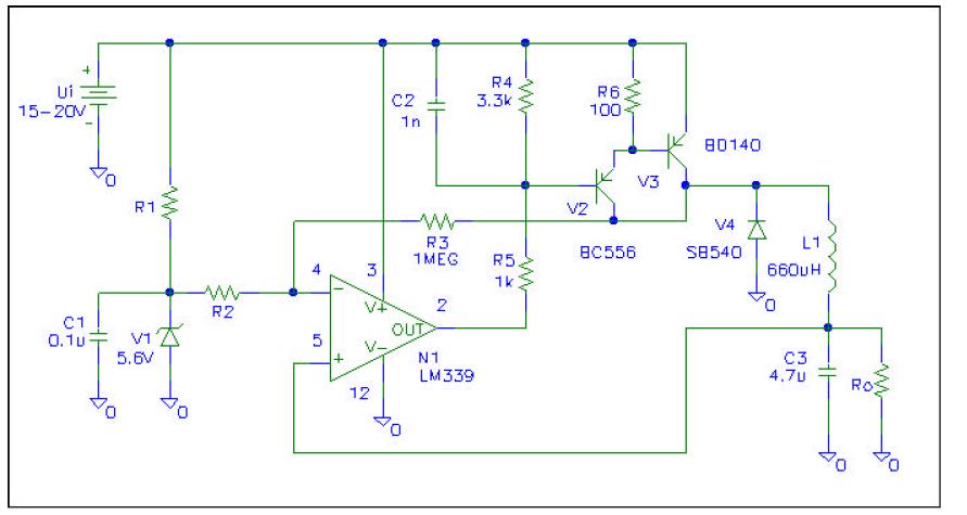

Habe im Anahng eine Schaltung eingefügt, die einen Step-Down Wandler
darstellt, der aber als Zweipunktregler aufgebaut ist.
Die Ausgangsspannung am Ausgangswiderstand R0 beträgt 5V. Die
Eingangsspannung  Ui ist 20V. Achtung bitte beim Komparator da ist ein
kleiner Fehler passiert!!! die Anschlüsse + und - gehören vertauscht,
sonst wäre es ja kein Komparator.
Ich wollte euch nur fragen ob die Dimensionierung von den beiden noch
nicht dimensionierten Widerständen von mir in Ordnung sind.
Ich habe das so ausgerechnet....
Vorwiderstand der Z-Diode:
an der Z-Diode fallen 5.6V ab und die Ptot der Diode beträgt
1.3W-->Izmax= Ptot/Uz = ca. 232mA
An R fällt die Spannung Ui-Uz ab also 20-5.6 = 14.4
Da ja in den OPV ein vernachlässigbarer kleiner Strom hineinfließt kann
man den Strom durch den Widerstand also Izmin = 0.1*Izmax annehmen, die
Z-Diode soll ja nicht mit dem max. zulässigen Strom betrieben werden-->
Rvz=14.4/23.2mA = ca. 620 Ohm...hoffe das stimmt so...
Und der zweite Widerstand wäre der am Komparator Eingang.
Meine Berechnung dazu:
delta Ue ist ja ca. 0.4V da die Zdiode eine Referenzsspannung von 5.6V
liefert und der Ausgang rückgekoppelt wird und dieser 5V haben sollte-->
6-5.6=0.4V
Nicht inv. Schmitt-Trigger--->0.4=R/1Meg*(Uamax-Uamin)....Uamax ca. 18V
bei 20V Versorgung da ja OPV nicht bis zur max. Versorgungsspannung
kommt und Uamin ungefähr 0.5-1V
Da komme ich auf ein R von ca. 23kOhm...
Sind diese Dimensionierungsansätze ok?

Ich denke, daß Du den 1. Teil mit der Z-Diode so machen kannst. Deine
Gedanken dazu sind plausibel.
Die 2. Sache macht mich stutzig: Delta Ue müßte 0,6 Volt sein, da die
Z-Diode 5,6 Volt hat und Du glatt 5 Volt "hinten 'raus" haben willst.
MfG Paul

Ohhhh hoppla...danke dir Paul....hab mich verschrieben...Mist...danke ja
das gehört geändert...mach ich gleich...Moment
So auf ein zweites...:
delta Ue ist ja ca. 0.6V :-) da die Zdiode eine Referenzsspannung von
5.6V
5.6-5=0.6V
Nicht inv. Schmitt-Trigger--->0.6=R/1Meg*(Uamax-Uamin)....Uamax ca. 18V
Da komme ich auf ein R von ca. 35.29kOhm
So hoffe das es so klappen wird mal sehen....
