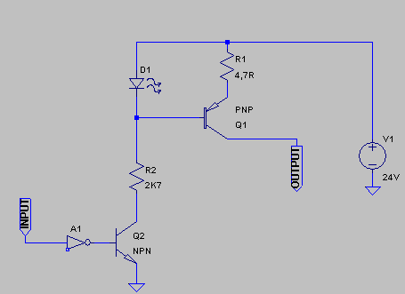

So ähnlich hatte ich es bis jetzt immer gemacht. Die Schaltung als
Konstantstromquelle verhindert, dass der Transistor im Kurzschlussfall
abraucht. Den Inverter am Eingang braucht man, weil die µC Ausgänge beim
Einschalten meistens mit Pullups auf +5V gezogen werden. Vor dem NPN
fehlt noch der Basisiwiderstand, aber nochmal zeichnen will ich nicht...
Gruß Jörg

Ok... jetzt dachte ich ich hätte das verstanden, aber wohl doch nicht.
Anmerkung: V3 soll quasi einen Ausgang des µC darstellen
1. Frage:
Anstelle der LED kann ich doch sicher auch zwei normale Si-Dioden
nehmen??
2. Frage:
Um das korrekt auszulegen muss ich doch wissen, wie groß der
"Innenwiderstand" der SPS ist, oder? Weil nur wenn ich zwischen OUTPUT
und GND mir einen Widerstand einbaue/denke kann ich das so simulieren
dass ich den Spannungsprung sehe.. Wie groß ist dieser "Innenwiderstand"
der SPS?
3. Frage:
Der Widerstand R1 (aus Joerg Wolframs Schaltplan, in meinem Bild R5)
kann ich über den meinen Strom dann einstellen? Formel dafür müsste so
ungefähr lauten:
Ic=(U_LED - U_BE) / R1
Wie hoch ist für so eine SPS Ic üblicherweise zu wählen???
4. Frage:
Warum dieser Inverter vor dem ersten NPN (Q2 bei mir). Die Sache ist mir
nicht klar, wo ist der Unterschied zu nur einer NPN Stufe? Oder sollte
das so gemacht werden, dass es quasi niederohmiger ist als die Pullups
des µC??
F.Büttner

@ Frank Büttner (Gast)
>nehmen??
Naja, nicht ganz. Der Trick ist die Temperaturkompensation. Mit zwei
Dioden ist die wieder im Eimer.
Nein. Die Konstantstromquelle generiert einen konstanten Ausgangsstrom
(ach ne ;-)
Wen du die Schaltung z.B. auf 100mA auslegst, dann ist die Grenze bei
ca.
R = U / I = 24 / 0,1 = 240 Ohm.
Ist der Lastwiderstand kleiner, sinkt die Ausgagsspannung
(Konstantstrombetrieb)
Ist er grösser, sinkt der Ausgangsstrom, weil die Stromquelle nicht mehr
Spannung erzeugen kann, das ist dan Konstantspannungsbetrieb.
Im Kurzschlussfall fallen 24 * 0,1 = 2,4W über Q3 ab. Wenn er das
(kurzzeitig) aushält, hast du einen kurzschlussfesten Ausgang.
Ja.
> Formel dafür müsste so ungefähr lauten:
Ja.
Keine Ahnung.
Eine Stufe reicht, dein Q1/R4/R3 sind überflüssig. Die INvertierung legt
man einfach in die Software des uC, welcher das Ganze ansteuert.
MFG
Falk
Gast #672109
Wie Falk bereits erwähnte, gibt es fixfertige High-Side-Switches, die
genau für sowas ausgelegt sind.
Die werden mit CMOS oder TTL-Pegel angesteuert, können viel Strom und
sind Kurzschluss- und Übertemperaturfest. Ausserdem haben sie meist auch
schon die nötige EMV-Schutzbeschaltung eingebaut, um bei
leitungsgeführten Störungen nicht abzuleben.
Der einige Nachteil ist, dass sie verhältnismässig langsam sind.
Preislich sind sie aber auf jeden Fall interessant.
z.B. BSP452 von infineon.
