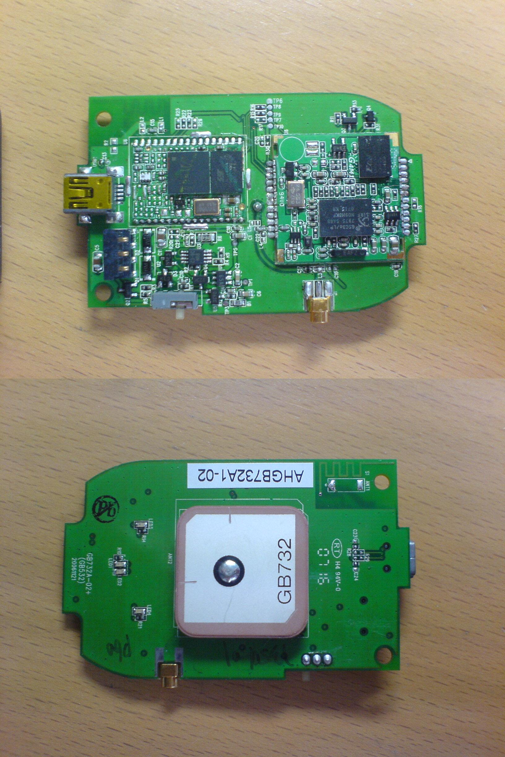

ich habe eine kleine Frage bzgl. dieses GPS-Empfängers. Ich habe das
modul bei ebay ersteigert
(http://cgi.ebay.de/ws/eBayISAPI.dll?ViewItem&rd=1&item=200158386158&ssPageName=STRK:MEWN:IT&ih=010),
um einen guten und (vgl.) günstigen GPS-Empfänger für ein Projekt zu
bekommen.
Das Modul soll nun NMEA-Daten an einen Mega ausgeben. Das sollte an sich
ja nicht schwer sein, ich müsste lediglich das Signal zwischen
GPS-Platine (rechts) und Bluetooth-Platine (links) abgreifen.
Trotz stundenlanger suche habe ich jedoch leider keine Pinbelegung zum
GPS oder Bluetooth-Board finden können.
Das Signal direkt an den Pins der ICs abzugreifen / von da aus zu
verfolgen ist mir aufgrund der Bauform nicht möglich, mal davon ab, das
ich kein vernünftiges Datenblatt des Sirf3-Chips gefunden habe.
Auch ein Speicheroszi zum Aufzeichnen des Datenverkehrs auf den
Leitungen besitze ich leider nicht.
Meine Frage nun: kennt jemand eines der Module auf dem oberen Foto und
kann mir einen Tip geben wo sich die RX/TX-Leitungen befinden ?
Netten Gruß,
Marc

Wieso? Die Testpunkte TP6 bis TP10 sind doch super gut zugänglich. Viel
mehr Leitungen gehen doch nicht vom GPS-Board weg und eine davon müsste
ja TX vom GPS-Board sein. GND findet sich "überall".
Die TX Leitung müsste bei aktivem Modul ca. im Sekundenabstand Aktivität
zeigen und dann wieder pennen (Vcc Pegel, 1->Bitstrom 0,1,0,1...->1).
Das könntest du mit einer Low-Current LED inkl. Vorwiderstand gegen GND
erschnüffeln (Primitiv-Logiktester).
Es gibt bei einigen GPS-Modulen auch noch eine PPS-Leitung, bei der
ebenfalls im Sekundenabstand ein Signal kommt. Das müsste aber
0->1,1,1,1,...->0 wechseln und kürzer sein.

ok, ich denke dann hab ichs. hätte irgendwie auch selber auf die idee
mim einfachen logik analyser kommen können...^^
TP10 hat durchgehend high-pegel, genauer 3,3V, also Betriebsspannung
TP9 hat besagten High-Pegel mit etwa 1/3 der Zeit Dimmung durch das
signal.
TP8 hat durchgehend High-Pegel, aber nur etwa 2,8V,  ich gehe mal davon
aus das das der RxD des Moduls ist.
TP7 blinkt ziemlich schnell, keine Ahnung was das sein soll, ist aber
auf alle Fälle ne ecke schneller als 1/s.
dann danke ich für die Hilfe :)

Ich werde das Modul vermutlich in einem anderen Gehäuse für ein Projekt
verbauen. GPS über Laptop hab ich bisher (ausser zu Testzwecken) nie
genutzt, und selbst in nem anderen Gehäuse kann ich das Modul ja noch
per BT ansteuern.
Die Rx direkt anzusteuern ist aber glaube ich weniger ratsam, ich könnte
dem Bluetooth-Ausgang damit böses tun ;) Es sind zwar Widerstände vor
dem Testpunkt in Richtung BT-Modul, aber riskieren will ich's nciht. Ich
brauche ja auch nicht mehr als die ganzen Daten die kontinuierlich über
die TX ausgegeben werden.
