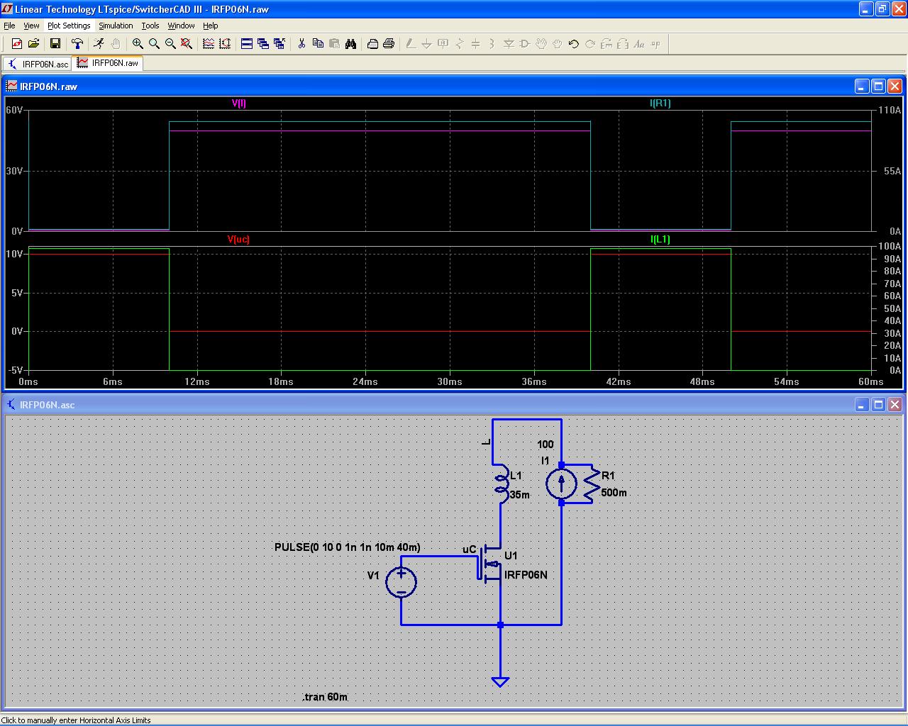

nette idee, mit smd mosfets die spule entladen... 100A klingt ja auch nicht so schlimm oder? nehmen wir mal an, die spule hat (s.o.) 500H, bei 100A, gibt 2,5 MJ wat is dat nu? dazu ein paar beispiele: gewitter/blitz kennt jeder...heftige sache. wird die supra-spule irgendwo hochohmig, wird dort ihre energie frei: passiert dies in zb 1 us, dann gibts : 100 Mio V bei 25000 A - ein netter blitz oder 1kg TNT hat etwa 4,2 MJ energie die spule setzt also = 0,6 kg TNT frei - auch ganz nett oder eine kugel einer .357 Magnum hat etwa 1kJ aufschlagsenergie die spule schiesst also wie 2500 mal ne magnum - autsch und das in ein paar smd mosfets - klasse idee :-))) Hmm, 500H ist vielleicht etwas hoch gegriffen. Bei http://de.wikipedia.org/wiki/Supraleitender_Magnetischer_Energiespeicher steht z.B.: "Der erste SMES in Europa wurde vom Forschungszentrum Karlsruhe und von der Universität Karlsruhe gemeinsam entwickelt und in einem Sägewerk in Fischweier/Albtal am Niederspannungsnetz des Badenwerks eingesetzt. Es hat eine Speicherkapazität von maximal 250 Kilo-Joule (kJ) und eine Leistung von 80 kVA. Der SMES besteht aus 6 Magnetmodulen die als Solenoid zusammengesetzt sind. Jedes Magnetmodul enthält 1000 Windungen des 1,3 mm dicken NbTi-Supraleiters und hat einen Durchmesser von 36 cm. Damit erreicht der Gesamtaufbau eine Induktivität von 4,37 H und kommt mit einem Strom von 300 A aus, um die geforderte Energie zu speichern." Aber die Energiedichte ist schon beachtlich!

Was mir grad noch einfällt: Die Messung des Spannungsabfall am Ohmschen Widerstand schwer. Grund: U = R*I + L*di/dt +I*dl/dt . Jetzt könnte man noch sagen ich mess Gleichzeitig di/dt und rechne zurück auf R unter der Annahme das dl/dt =0. Geht aber auch nicht so einfach: 1. da L sehr nichtlinear und schonmal ja nach Strom um den Faktor 2 abweichen kann. 2. Läuft jemand mit nem Schlüsselbund in der Hosentasche um deine Spule durrch deren Streufluss, so ist dl/dt nicht mehr 0. (Aufgrund der sich ändernden Permeabilität des Raums) Stefan Wimmer wrote: > Ich rappelte mich gerade wieder vom Boden auf (war wegen Gast's "Da hat > er schon recht; bei 0,1V und 100A sind das ja nur ~10W" vor Lachen > heruntergefallen) und wollte die nicht ganz unwichtige Frage nach > Induktivität, 1/2 LI² und dem Energieerhaltungssatz in die Runde werfen, > als ich mich zu Deinem Beitrag durchgescrollt hatte. > > Mann, mann, mann, was lehren die denn heutzutage in der Schule in > "Füsick" (oder wie man das nach der neuesten Rechtschreibung jeweils > gerade schreibt)???? Da muß sich aber der Fragesteller ganz allein an die Nase fassen, weil er unfähig ist zu schreiben, von welchen Energien die Rede ist. Nur die Angabe 100A sagt überhaupt nichts aus. Die Antworter sind also völlig unschuldig. Peter

Ein simpler niederohmiger MOSFET, der 100A ab kann, dürfte für die Abschaltung ausreichen. Wenn die Spule aus dem supraleitenden Zustand kommt, wird sie hochohmiger, erwärmt sich, das Ganze ist ein exponentieller Prozess. Da die Spule bzw. deren Leitermaterial eine bestimmte Wärmekapazität aufweist, erwärmt sie sich um einen bestimmten Betrag, der sehr leicht zu berechnen ist, vorausgesetzt, man kennt die Masse an verbautem Leitermaterial. Beispiel: Um einen Liter Wasser von Raumtemperatur auf 100 Grad zu erhitzen, sind 335kJ erforderlich. Das ist die Grössenordnung, von der wir sprechen. Es geht also lediglich darum, per Kurzschluss den Stromfluss aufrecht zu erhalten, bis sich die Energie in der Spule abgebaut hat. Mit den schnell ansteigenden Verlusten in der Spule ist die Energie in sehr kurzer Zeit vernichtet und zwar von der Spule selber. Sie ist dann um den Betrag X wärmer.
#673270
Ja, der IRFP 064N kann 110A continous und 200W Verlustleistung. Einer oder mehrere von denen.

Hallo, ich bin immer noch an der Sache dran, aber bis jetzt noch nicht erfolgreich gewesen. Habe jetzt ein bißchen mit LTSpice simuliert(siehe Anhang). Natürlich funktioniert das so nicht, da der 500m Widerstand 5kW aufnehmen müsste,nur DC bei AC bleibt die untere Halbwelle an L1 stehen, ich einen MOS mit Logic Level brauche... Die Spule hat doch keine besonders hohe Induktivität, ist auch nicht sehr groß(20cm lang 800 Windungen bei r=5cm). Vielleicht könnt ihr ja mal rüberkucken und was dazu sagen, würd mich freuen; mich aber nicht gleich nieder machen, bin Elektronik-Anfänger/-Ungeübter. MfG Ralf Antwort schreibenBitte melde dich an, um einen Beitrag zu schreiben. |
